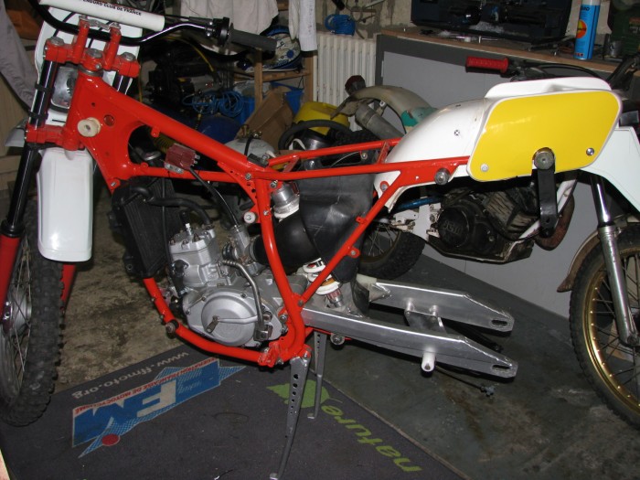

le doute m'habite en montant le garde boue arriere neuf ; J'ai repositionné la coque avant mis le garde boue a l'ancien repere , il reste pas bezef de recouvrement pour les rivets . Quant je mets le chapi chapo sur la boucle arriere , ca donne ca !
c'est dans la norme ?
Posté le 08-03-2014, à 19:02
ouais...c'est bon

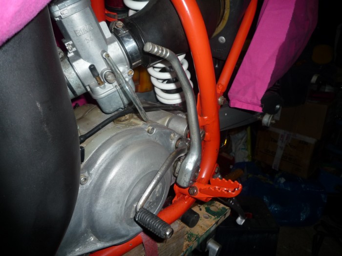

il m'en manque des bouts , j'ai pas fait l'inventaire , j'ai pas le collier 56  🤬
Il me manque la patte 65 et des silents blocs . celui qui est planqu" derriere en bas , y sert a quoi  🤔
