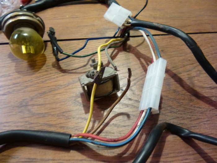

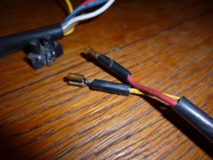

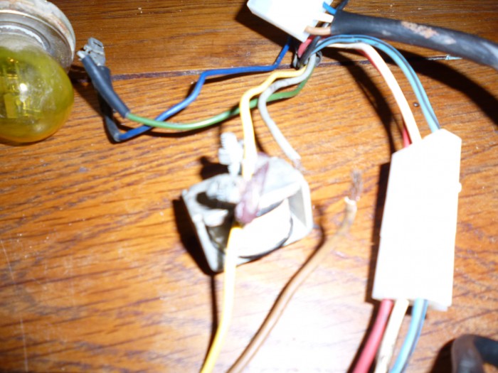

ce soir, le gone s'attaque au faisceau
par contre, ces 2 fils , impossible de retrouver ou ca se colle  🤔

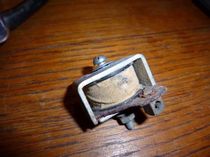

par contre , la bobine qui regule la tension , elle a mourru  :cry: . Vous connaissez un modele de remplacement ?

Par contre, y'a un fil marron qui traine au niveau de la plaque phare et que je sais pas ou qu'y va

c'est plus visible ici  👍
Posté le 15-04-2014, à 08:30
le marron c'est une masse, le blanc ne se branche pas, quant à la self de régulation, quand je n'en ai pas, je n'en monte pas...

Ok. Merci bien  👍
Posté le 15-04-2014, à 08:41
il y a deja 2 fils de masse sur l arriere avec une cosse qui se visse sur une patte au niveau du cadre.
Pour cette masse sur l'avant au niveau du phare, on peut la fixer ou pour qu'elle serve?

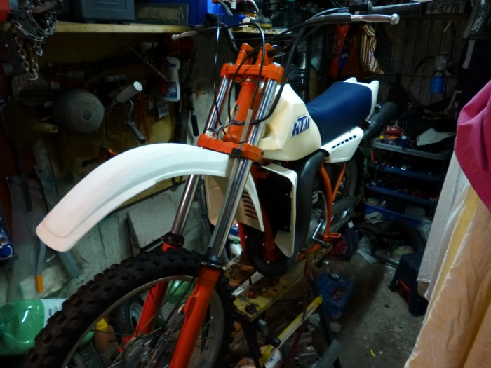

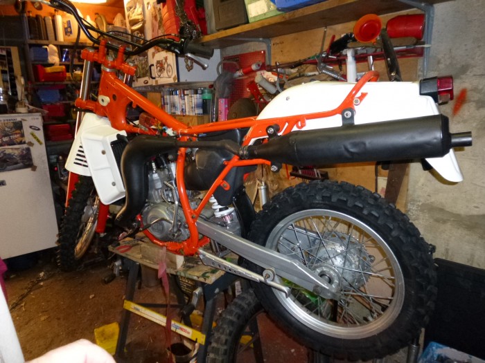

J'ai un peu avancé le chantier, tout doucetement, j'en arrive presque au bout, nonobstant les surprises que je vais avoir quand je vais demarrer l'engin, et pis des gros details de finition (accroc a la selle, pose des rotocollants etc )
je precise que c'est plus un rafraichissement qu'une restauration . Bien rangé mon garage non?
