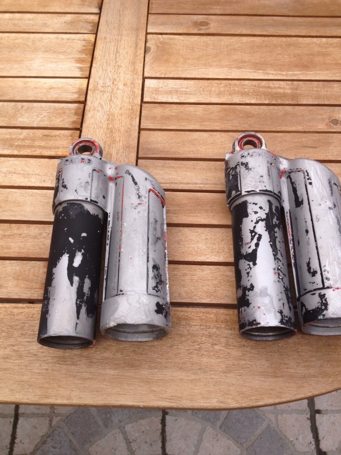

salut les gars,
ai trouvé 2 amortisseurs SACHS GRIS (HYDROCROSS?) 😍
je ne sais si le nom est juste (il fonctionne à l'eau ?)
connaissez vous une adresse ou acheter les les pièces pour les re conditionner ? joints ...vis
j'en ai vu en bleu sur certaines machines du début des années 1980 , sauf erreur.
autre question , ce sont des pièces dédiées à l'enduro et ou cross?
merci pour vos éclaircissements. 🤬
amicalement
steve

steve
à l'eau????  🙂  🙂  🙂  🙂  euhhhh nan, pas vraiment, huile et air surtout....
mais perso, j'aime pas du tout ces amortos...mauvais souvenir. Au moins, avec des amortos à ressorts, quand l'hydraulique te lâche, tu rentre, à faible vitesse mais tu rentres quand même alors qu'avec ces trucs là...tu restes au fond des bois avec la roue arrière scotchée au fond du garde boue.. :cry:

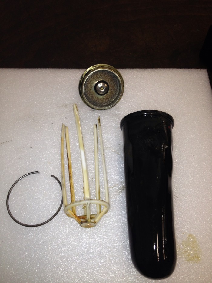

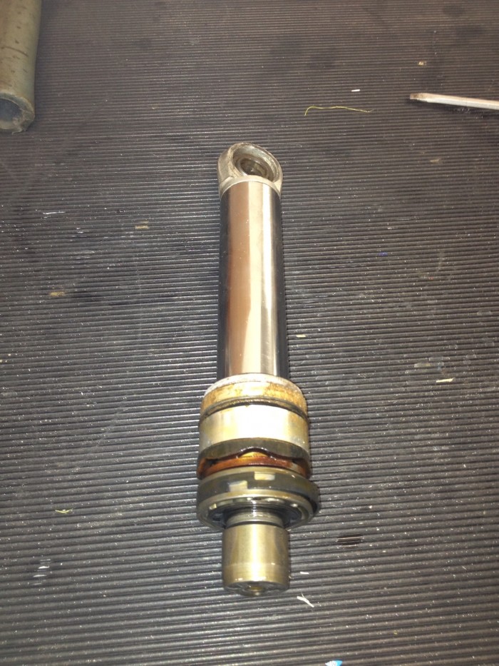

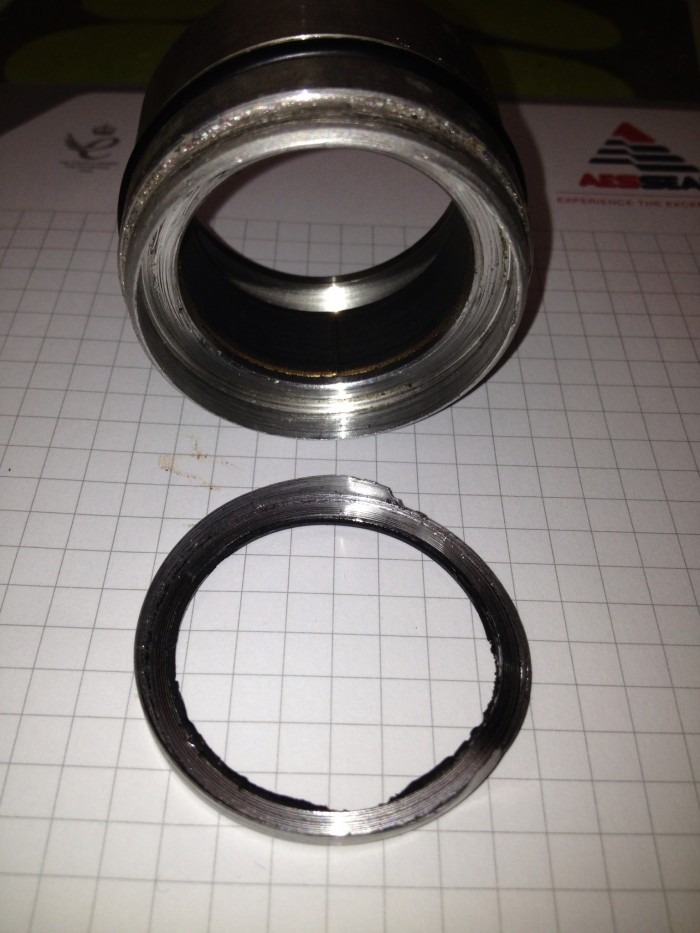

J'ai identifié les joints ´ si tes vessies ne sont pas crevées, les tiges en bon état et le guide bronze avec revêtement antifriction tu as une chance de les reconditionner.
Au fait pour sortir les racleurs pare poussière il faut les dégager au tour prudemment, voici ce qui reste de la cage métallique:
AMORTISSEURS SACHS HYDROCROSS
Vous pouvez trouver les joints chez EVCO
Référence coupelles ou joints de tiges: EVDIM32.42.  42x32x7 pour gorge de 8.5

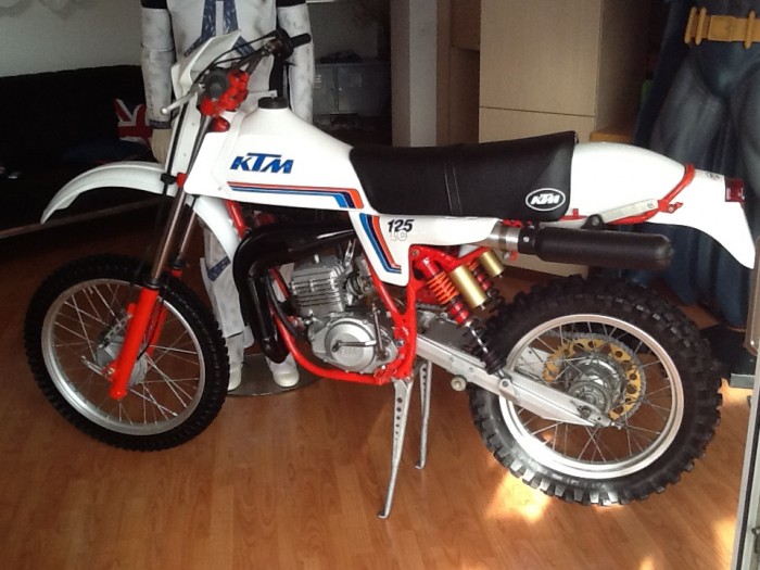

je te poste mon lc qui arrive a terme .
pour les hydro cross , j'ai une 125 de cross 1981 , a refaire completement
