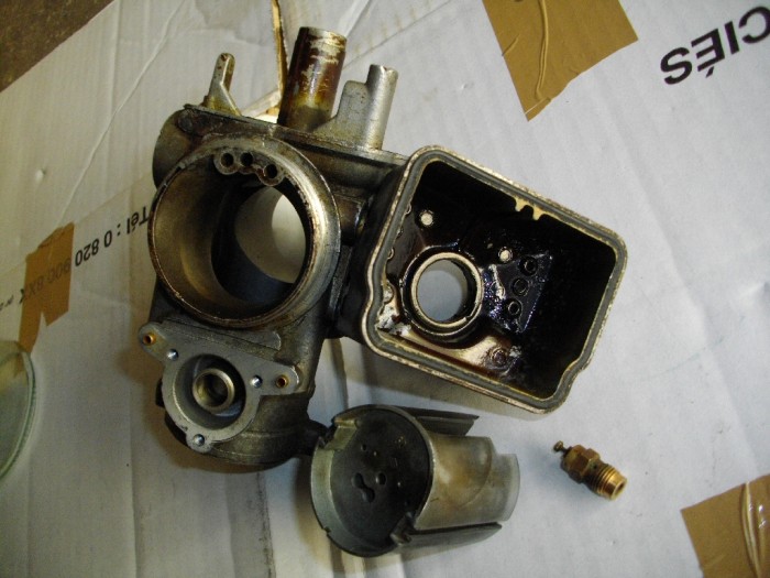

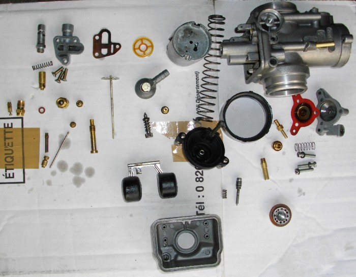

L'intérieur du Dellorto avant et après.  🙂

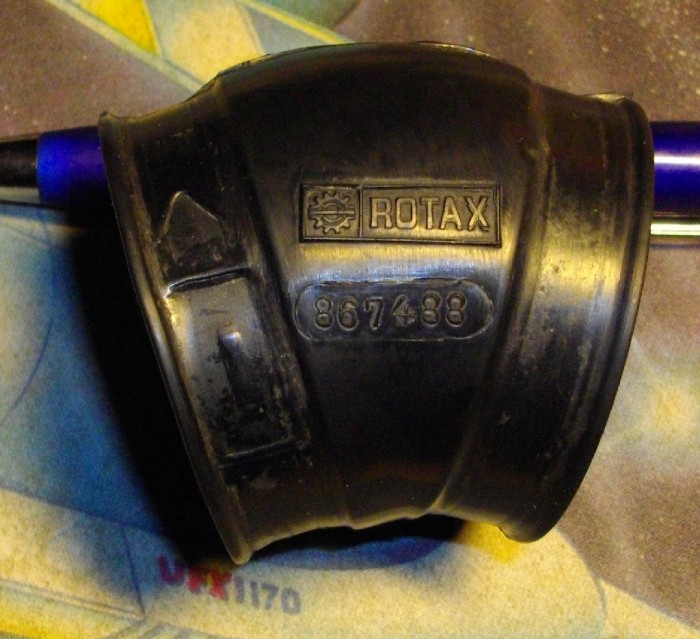

Martin, j'aurais besoin de tes lumières. J'ai un doute concernant le manchon carbu/pipe pour le Dellorto PHM38 (idem 40).
D'après les liste de pièces, la pipe 560 est coudée (j'ai), le manchon droit.
Pourrais tu confirmer les diamètres du manchon (entrée/sortie). J'ai commencé un panier, j'aimerai le finaliser.  ;)   🙂 Merci  😀

mhhh clairement un beau changement!!!  👍
Posté le 18-06-2013, à 20:56
J'ai utilisé un adjuvant carbu (Facom), en immersion, pas en dilution.  🙂

Merci pour les machoires, j'ai ce qu'il faut.  😀
867.489 = 43mm des deux cotés et coudé
867.481 = 39mm env. et 43mm, droit
560.30.060.000 = 50mm des deux cotés et droit
Posté le 20-06-2013, à 17:55
Oki Martin,  😀   le 867.489 semble être le bon.  🙂
Chez BRP, il le donne en 42/43. Celui en ma possession, le 867.488 est donné en 40/42,5. donc pas étonnant que ça force avec le Dellorto qui à un emmanchement plus gros que le Mikuni.

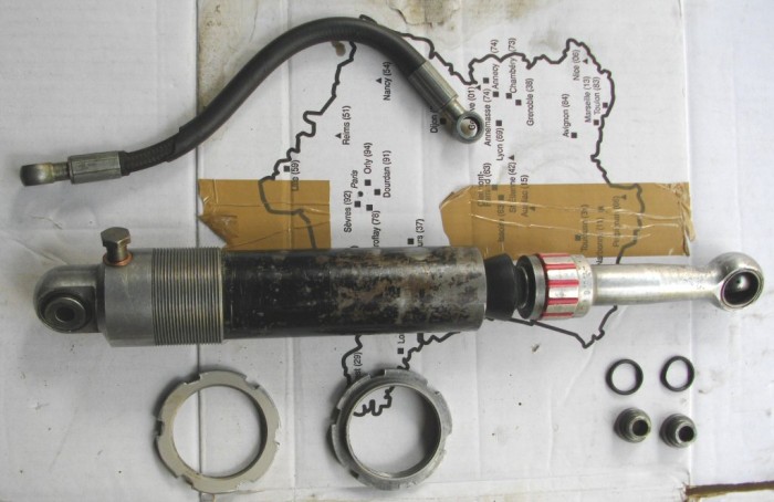

Posté le 30-06-2013, à 12:18
Quelques pièces,  😀
Gros poumon pour petits bras. Un GROTAX ... enfin!!

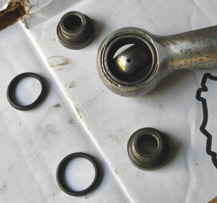

Une rotule sans jeu ... paske rouillée.  😡  à changer  🤬 Le plus c.. , il y a un trou de graissage. il suffirait d'avoir un axe percé  :/  ... à faire. ;)

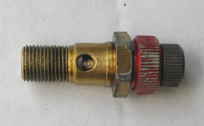

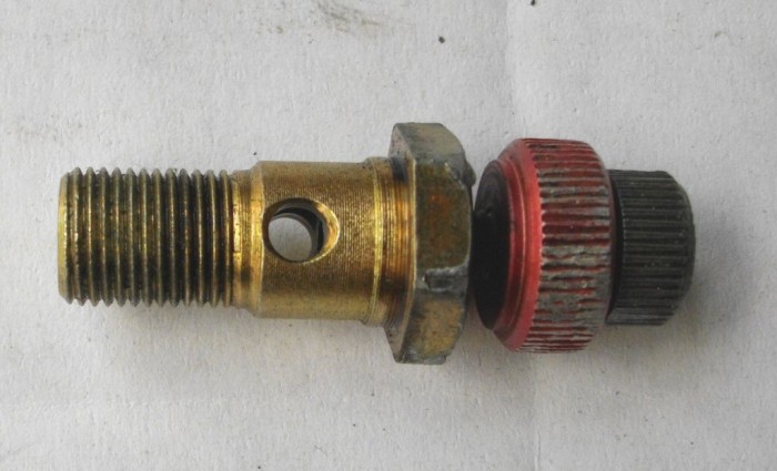

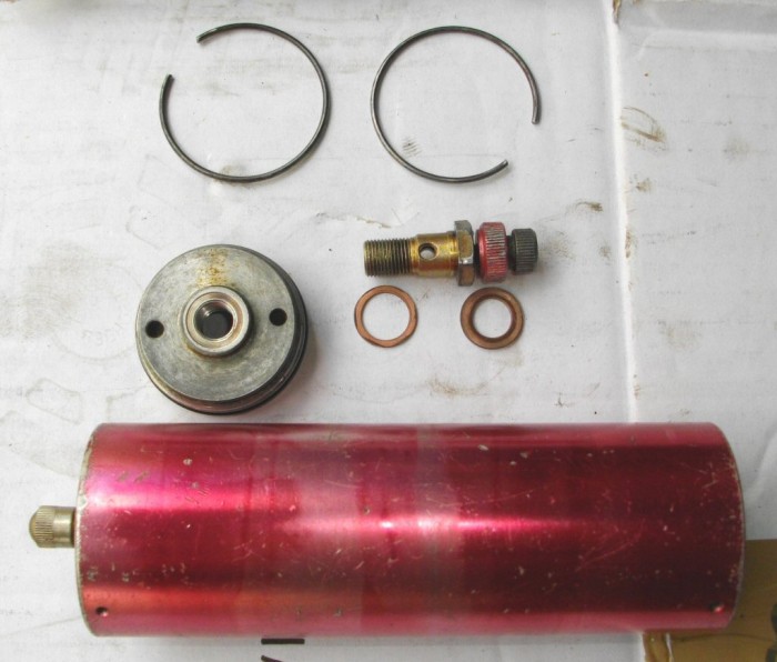

La vanne, coté bombonne. Ouverte et fermée.  😀
La bombonne et le bouchon coté vanne. Celui avec la valve nécessite un peu d'usinage. 🙄

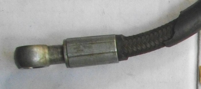

Et le flexible mort,

Posté le 30-06-2013, à 12:22
je comprend pas trop la vanne?? même fermée, y'a encore un passage non?? 😳
Posté le 30-06-2013, à 12:24
Oui, ça freine l'écoulement de l'huile vers la bombonne. Elle ne doit pas être fermée à fond, ça bloquerait l'amortisseur..  ;)
