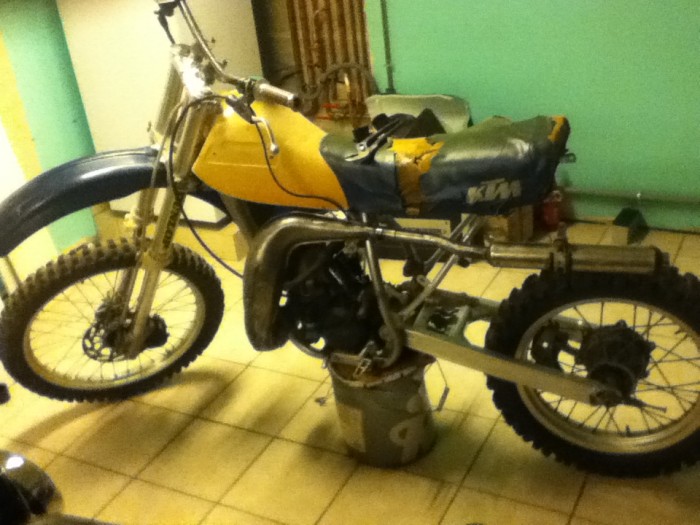

je renove une moto ktm qui serait une ktm 250 mx de 1986.
j'ai reçu cette moto etait en lambo il y a 2ans  .
La fourche un melange avec de 250mx avec le haut de fourche suzuki ( routier )  fraiser  sur axe centralle pour que sa rentre.
Le radiateur avant gauche , je les recolmater a la patex .
j'installe une pompe a eau bosh ( voiture ) avec une batterie 12v( d'allarme) pour le circuit de refroidisment .
Pour les biellettes d'amortisseur arriere , je suis entrint de les usine pour eviter de payer 300e de piece ,
en  remplassent les super sillente bloc a 60e par des rottule a 9e avec bague en bronze  (gratuit)
pour la selle j'ai remi du cuir d'un cannaper trouver dehors
j'ai usiner des axe pour le moteur en inox car le moteur flotter dans ses vis

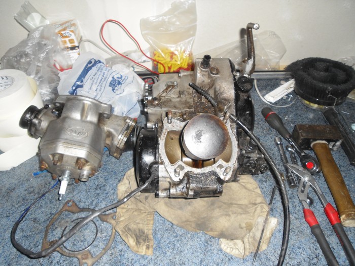

Apré demontage :
Probleme Moteur
La segmentation a l'aire en bonne etat

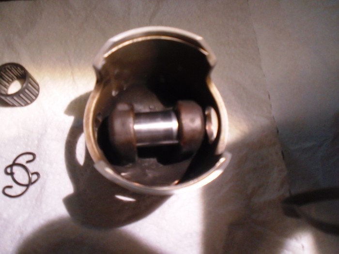

J'ai une rayure sur le piston entre la chambre de compresion et la segmentation je pance que ses fait d'uzine

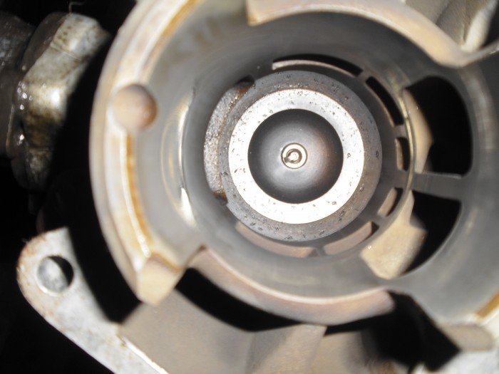

Il y a des petits trous  dans la cullasse du coter vilbrequin qui dois entréner une uzure accelerer des segment
et il y a tous un ta de merde dans le fond

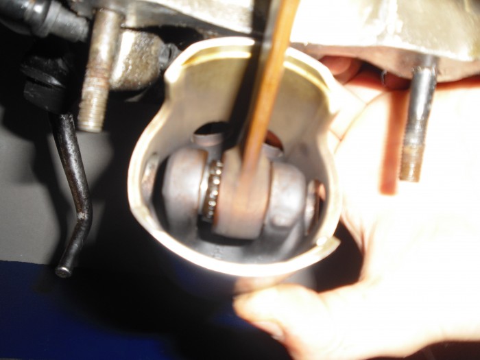

La billette se balade sur la cage a aiguille (pk pas) et la cage a aiguille se balade sur axe du piston
Je trouve sa pas trés mecanique

Si il y a des petits impacts sur le piston et sur la culasse, il y a de forte chances que ce soit la bielle qui est en train de chier!!! Surtout ne pas remonter comme ça!!! C est des particules des aiguilles de tête de bielle qui remonte et qui marque le piston et la culasse!
la bielle est prête a serrer!
Montre la a un pro ou alors tu met le vilo au pmb, puis t essaye de faire toucher la bielle sur les contre poids ou encore t essaye de "vissé" "dévisser" la bielle et elle ne doit pas avoir de jeu quand tu fais cette rotation ou encore d une main tu bloc le vilo et de l autre tu fait du va et vien avec la bielle et encore la il ne faut pas de jeu!
PS: j ai déjà vu des gars refaire chemise piston a neuf et redemonter 4 matin plus tard car il y avait des impacts comme cela et le moteur neuf était encore hs

(tu bloc le vilo et de l autre tu fait du va et vien avec la bielle et encore la il ne faut pas de jeu!)
ma bielle a un jeu de gauche a droite de 5mm haut moin !
la bielle et pas marqué sur les coter
il n'y a pas d'impacte sur le desu piston  juste une rayure sur le coter et pas de rayure continue sur la culasse
il y a pas de de jeux haut et bas
Je vais faire en visent comme tu me le dit

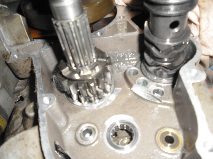

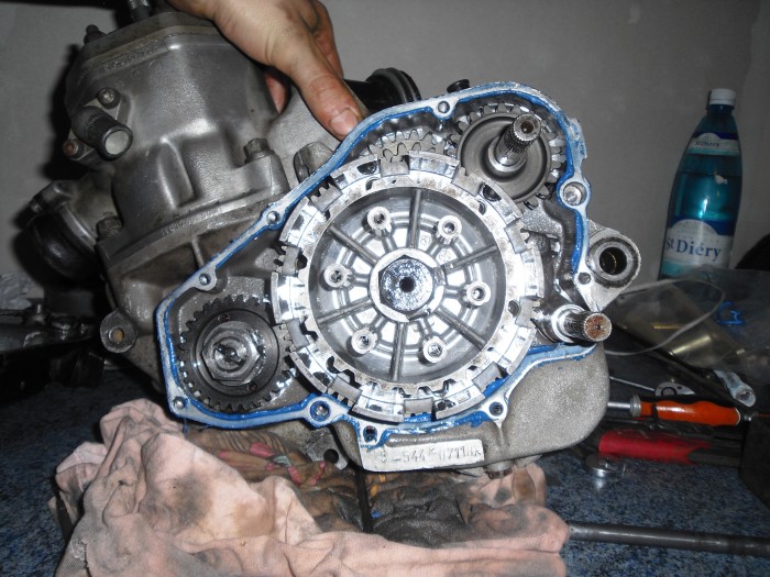

J'ai demonter le carter de gauche et la cloche de disque et ses disque
Les deux premier disque on de petit coup de cro le reste son intacte et je n'ai pas vue de  fisure sur la  cloche
Les pignon ne montre pas de signe d'uzure
reste a voir la partis cacher de l'aisberg (fourchette)

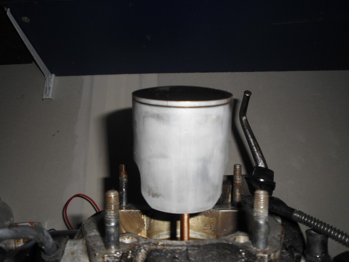

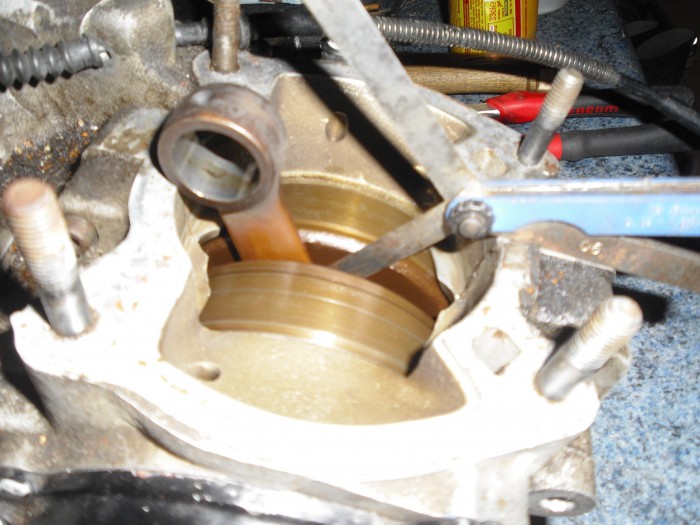

Apré demontage du piston :
l'axe du piston  et user sur les exterieur il  patine dans son logement  (piece commander)
Probleme Moteur
A  froid il y a 0.03 et0.02 mm entre la biellette et le contre poit du vilo
a chaud le score doit s'ameliorer^^
Probleme Moteur
Il y a un bain d'huile au fond du vilo et toujour autent de merde
donc si je suis bien se que vous me dites le vilo et censée etre hydrater par mon melange essence et  il ne devrier pas avoir d'huile de boite la dedans
Donc les join spy vilo son mort et sa fait parti de la merde que je retrouve dans le moteur
Moto(s) : ktm 250 mx
Posté le 14-06-2013, à 22:39
Reste plus grand place entre la bielle et les contre poids du vilo  😳
Oui si il y a de l huile dans le fond il y a de forte chance que le spy doit hs
Moto(s) : ktm 300 exc 2020

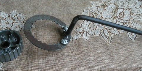

Posté le 19-06-2013, à 19:00
j'ai un petit souci pour demonté la cloche central de mon embreyage
j'esite a forcer avec la douille de 27  pour la demonter.
et j'ai pas trouver la solution
Car j'ai vue que je pouver l'arréter en passent un tournevis par les trous des visse de 6 ou 8
mé je ses pas dutou se qui se cache derierre (pas trouver de vue eclater)
Probleme Moteur
Probleme Moteur
j'ai taper sur l'axe mé sa reponder mal
merci d'avance pour la reponce

Plusieurs solutions:
                               Clé a choc
Probleme Moteur
                               Clé a noix:
Probleme Moteur
                               Disque de démontage de noix
Probleme Moteur
A toi de voir  ;)
Posté le 19-06-2013, à 20:30
Tu fout un méchant chiffon entre le pignon primaire et la cloche d'emb., et ça devrait le faire !
Ca semble une technique de bourrin, mais ça fonctionne !
