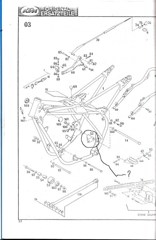

C'est quoi ce truc, piéce 52.
J'ai pas....
Posté le 16-07-2008, à 10:17
alors de deux choses l'une
soit t'as eu ta moto en pièces éparpillées et cette pièce a été perdu par l'ancien proprio
soit t'as eu ta moto entière et c'est toi qui l'as perdue...
dernière option...mais bon....la moto était entière SANS cette pièce, mais comme il s'agit à la fois d'une entretoise qui assure le maintien du moteur et qui fait aussi patin de chaîne, sans cette pièce, le moteur devait bouger dans le cadre et risquait bien de cisailler ses deux autres fixations.....
quoiqu'il en soit, il FAUT retrouver cet espaceur... qui a une cote bien précise (sinon le cadre se fissure) et ça....j'ai pas....
pièce commune aux 125/175/250/400 entre 76 et 79/80
y avait pas !!
Et je te confirme que tout bougait + un axe pété + un écrou barré ++++
Le cadre est Ok.
Bon ben appel a la cote  !!!!
Aprés me débrouille.
Pour avoir en ma possession un  250 MC de 1980, je confirme que cette pièce est commune à cette année là !
De plus le truc, piéce 52 se situe coté droit du moteur. Comme le dit Endurovintage : "assure le maintien du moteur et qui fait aussi patin de chaîne" !!
