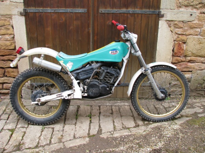

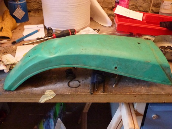

ta JCM aurait meilleure allure, il a été retourné façon: "trop de gaz!" mais avec un sèche-cheveux et un peu de patience, ça peux s'arranger. c'est de l'origine, il était sur une week-end
cdlt

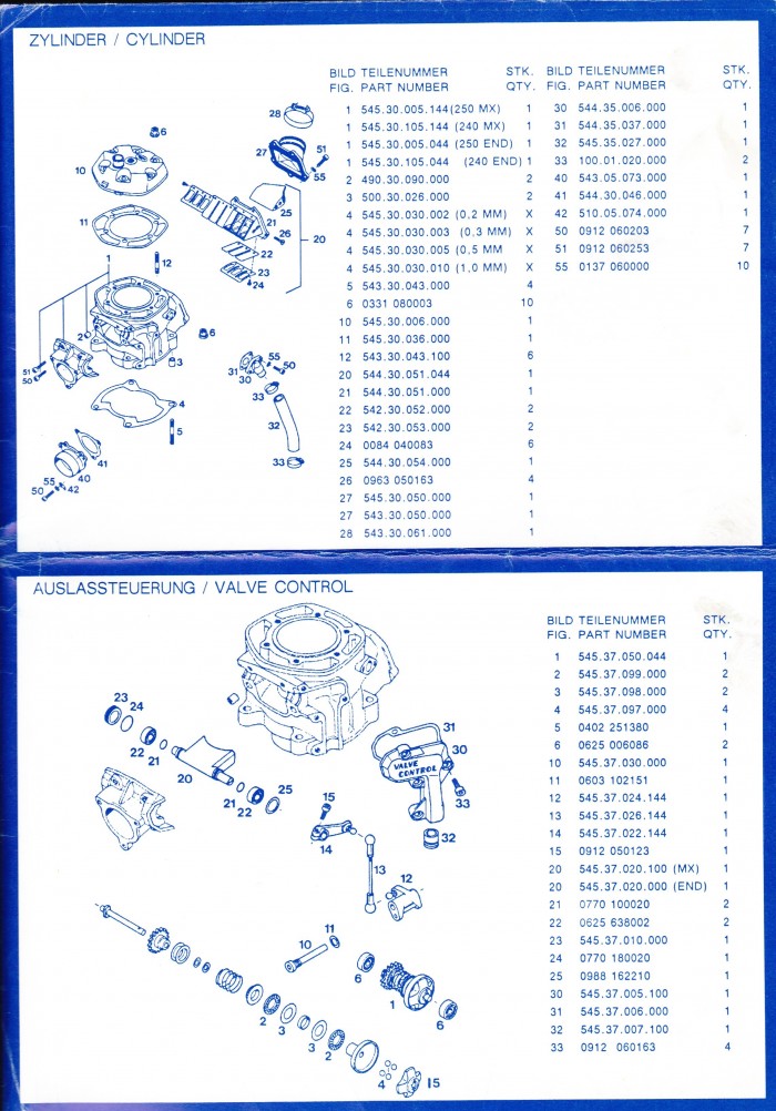

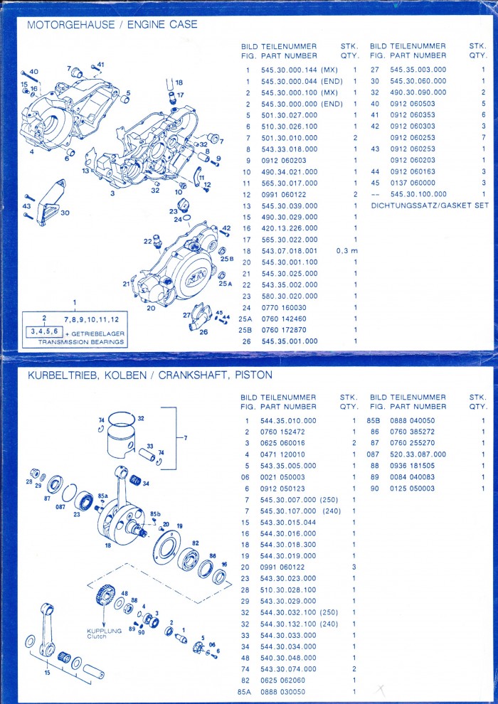

j'ai vu sur le forum que tu avais un éclaté de carter gauche de la KT 545, si tu peux me faire une loupe sur le coté valve; je peine à remonter cette chierie de carter: un coup ça ferme, un coup ça bloque.....
j'aimerai quand même bien la faire craquer, juste pour voir si elle envoie aussi fort que l'on dit.
cdlt
denis
sur le bitum ou dans les bois: cool et un max de plaisir, sauf si.....le poignet droit me démange!Moto(s) : ktm 240 gs
Posté le 23-06-2013, à 23:14
ça??? je te les envoie en haute def à ton adresse mail  perso
