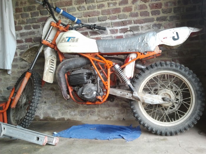

J'envisage de me lancer dans la restauration d'une KTM 125.
J'en ai repéré une (voir photo) mais j'hésite sur l'année soit  c'est une 1980 ou une 1981
Qu'en pensez-vous ?
Merci pour votre aide
Fred

Je pense 81  decor du reservoir et plaque n° dans le GB arriere

Si 1981, l'axe de bras oscillantr passe par les carters moteurs.
Si 1980 ou antérieur, l'axe ne traverse que le BO, et la fixation moteur est indépendante.
Je pense 81 pour ce modèle air ( le dernier produit ).

salut
il me semble , en effet que c est un RV

c'est bien une 81, les ammortisseurs ne sont pas d'origine. Il vaut mieux trouver des Ohlins.
Le garde boue arrière est de 83.
Bon courage, il y a du boulot.

ça vaut 500 e dans cet état grand maximum ,sinon tu lui lausses et tu repasses l'an prochain ,tu sera étonné de voir qu'elle sera toujours en sa posession  😉
