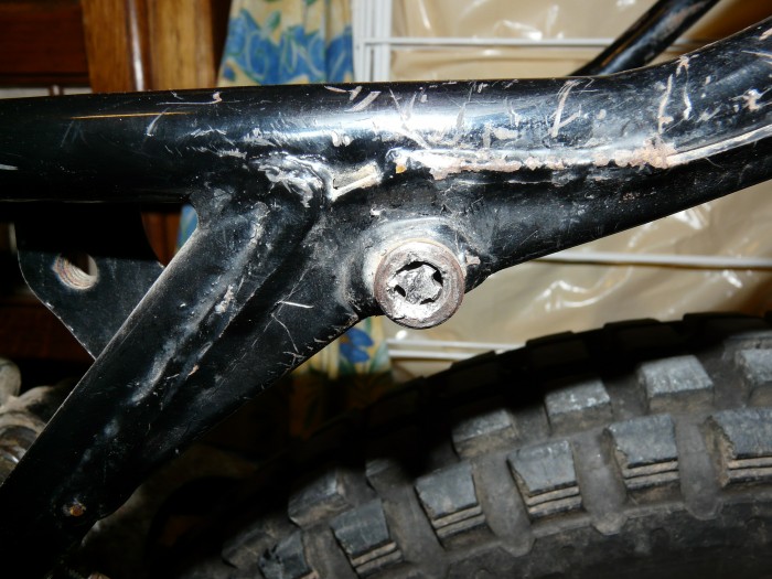

cette fois ci-chuis dans la merde, je préparais les trous filetés en vue de la peinture époxy en y mettant des vis "perdues" pour protéger les filetages. J'ai remarqué qu'un filetage allait mal, j'ai vérifier la taille du trous à priori il devait y avoir un peu de rouille au fond. Je décide de passer un taraud pour nettoyer et là la cata : le taraud de merde pète dedans  :cry:  :cry:  :cry:  :cry:  Help, ya quelqu'un qui a une solution pour sortir cette merde.

Faute de solution, j'essaierais demain de lui souder un boulon au cul pour l'extraire  smiley09  Mais c'est sans doute un emerde de taraud made in china, mais ça reste un acier traité, pas moyen de percer dedans  smiley09  smiley09  smiley09

Avec un petit pointeau  ,taper doucement pour le faire reculer et en decalant a chaque fois d'une gorge du tarraud .toujours en tournant et après le saisir avec une pince.
Posté le 28-07-2013, à 07:28
salut, j'ai essayé cette méthode en tout premier, hélas sans effets, ça ne bouge pas d'un nanometre  smiley09
Mais je suis optimiste , j'ai cogité toute le nuit et je pense avoir trouvé comment m'en sortir .
La suite en image bientôt (j'espere) car impossible à expliquer correctement en quelques mots. je croise  les doigts ...

et au fait j'y pense, l'astuce de Didier avec un foret béton affuté...tu j'arriverais pas à le percer?? en ayant pris soin avec un Dremel et une meule corindon d'applanir la surface de perçage....
si les forets bétons affutés peuvent percer du chrome ou de l'acier cémenté, pourquoi pas ton taraud...
37 ans2323 messages 2222 images
Posté le 29-07-2013, à 19:33
(idée a la con)
Un coup de degripen
aprés avoir impeut  attendu netoyer .
coup de chalumeau pour dilater l'exterieur (pas besoin de chaufer a rouge)
et pince a bec si sa rentre ou un outil qui permet de tourner en arierre
ou pince multiple si tu peut le choper de derriere
apré sinom fabriquer un outil avec 4 barre qui rentrerré dans les trous
Moto(s) : ktm 250 mx
Posté le 30-07-2013, à 15:43
Sujet soldé  🤭  le taraud à été vaincu (voir dans mon.post sur restauration autres marques )
Merci à tous de vos idées .   😀
