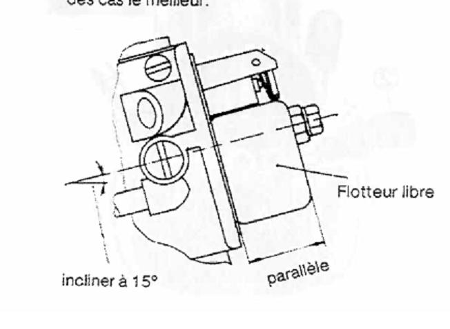

Le niveau de cuve est bon (carbu horizontal incliné de 15 degrés vers le bas le flotteur est parallèle au joint de cuve, procédure vue dans le manuel des MC de l'année).
Le pointeau est propre et en bon état. Maintenant je n'ai pas vérifié s'il est étanche.
Tu penses qu'il dégueule à cause du niveau de cuve? Le joint devrait tout de même être étanche, non?

Posté le 05-09-2013, à 09:32
et ton niveau de cuve est bon?? réglé comme ci dessous??
parce que c'est bien les symptôme du niveau de cuve trop haut et du trop plein de cuve bouché...
