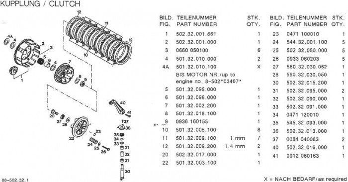

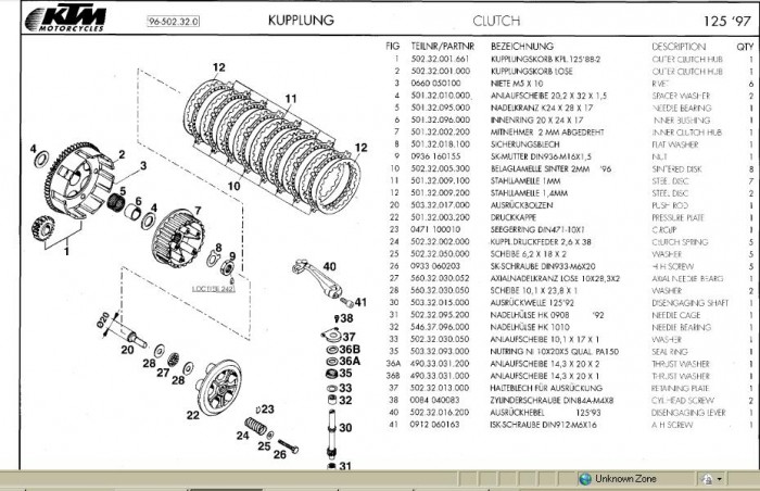

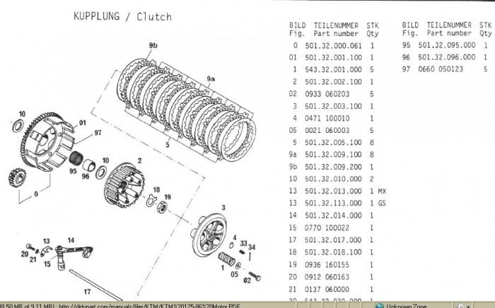

Posté le 05-08-2013, à 16:31
501
cloche d'embrayage cassé , c'est grave ?
502 année 88
502 année 97
Compares les refs, tout est identique sauf la cloche, à mon avis le rapport primaire, le nombre de dents donc, doit étre différent
