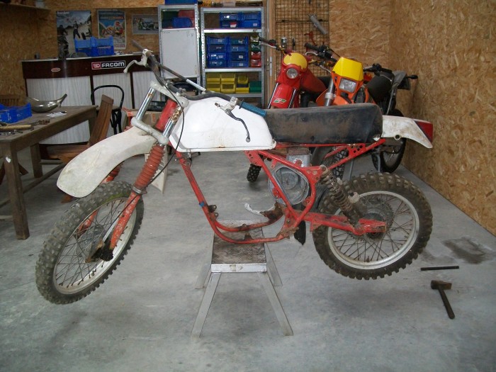

restauration d une gs de 1977
un bon debu de restauration

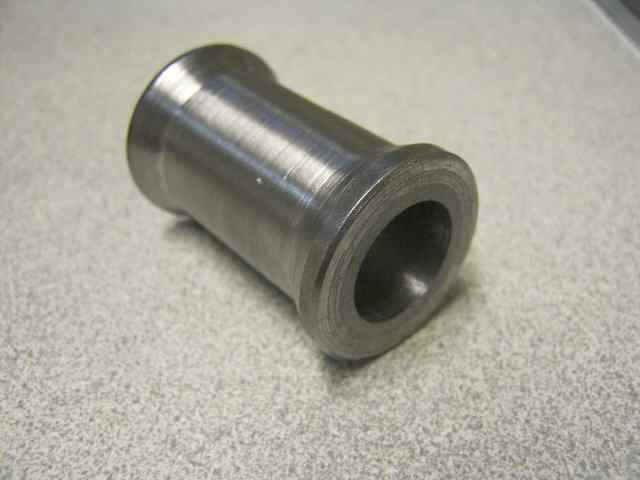

bonjour nouvelles pieces neuves pour ma gs baque de roue ar + tige d amortiseur ( samedi je refait la boucle de mon cadre ar)

bonjour j ai refait une tige de frein neuve en inox et l ecrou ar ( je recheche un plan du silencieux et de la bequille )kenavo

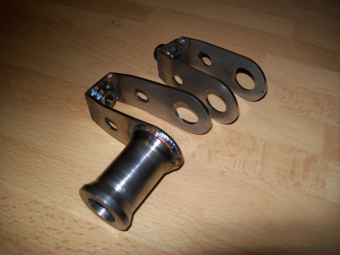

salut pour ma 77 j ai refabriquai des tendeurs de chaines

beau boulot!!! mais pourquoi cette entretoise tendeur d'une seule pièce? t'as pas fini de te fait ch... au montage...crois en mon expérience... 😉
Posté le 16-10-2013, à 08:32
La soudure...parfaite !!  :|   :|
HE PAT !..C'ÉTAIT UN DES CONSEILS DE PREPARATION DES KTM GS 77 DANS MOTO VERTE !... ;)
MOI JE TROUVE QUE ÇA FACILITE LA VIE, CAR POUR TENIR LES DEUX TENDEURS EN PLACE + L'ENTRETOISE EN MÊME TEMPS QUE T'ESSAYES D'ENFILER L'AXE, JE ME DIS SOUVENT QU'IL ME FAUDRAIT UN TROISIEME BRAS !.... 😳
Posté le 16-10-2013, à 19:52
bah non, tu rentres l'axe par la droite jusqu'au ras du roulement coté gauche, puis tu insères l'entretoise, tu pousses l'axe de 4/5cms, tu mets le tendeur et tu pousses le tout...
mais bon si c'est un conseil de prépa, ils avaient plus d'expérience que je n'en aurai jamais, donc...je m'incline... 😳  😳
Posté le 16-10-2013, à 20:45
Effectivement, ça fait partie des " préparations-racinge" depuis un moment.
Y a de l'idée, perso, je n'ai pas testé,mais peut être est ce bien ? De toutes façons ça ne concerne que les gars qui jouent leur titre en spéciale, ce qui n'a jamais été mon cas. Moi les secondes et les mm., nous sommes fâchés depuis longtemps...
Mais 36 ans après, à part le look-racing, qui est à prendre en compte, si t'es pas capab' de changer ton pneu en moins de 6 Mn, ça reste un peu de la branlette du point de vue efficacité, mais très joli en vintage.
Bises
Posté le 16-10-2013, à 21:00
Ouep,  🙂  +1
Perso, mon meilleur temps, à la dure, c'est à dire aux démonte-pneus et coup de bottes, 7mm30.  🙄
Alors grappiller 10 secondes sur l'entretoise...  🙂
Ça a quand même du bon, il y a moins de pièces à remonter.  🤭
c est comme  cela sur les PE  depuis  77  😎  😎  😎
