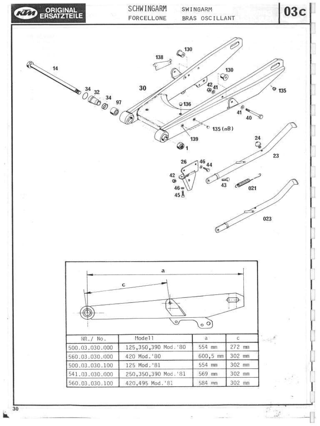

Le cadre,le bras oscillant et la lungueur des amortisseurs, le pot, le rèservoire, les panneaux lateraux, le diametre de la fourche Marzocchi (35 mm pour le GS80 et 38 mm pour l'81).

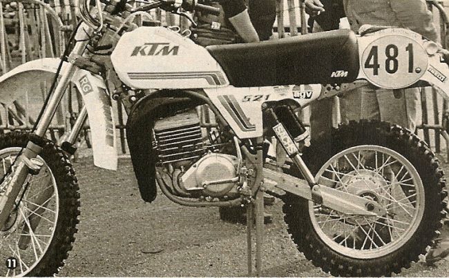

Le 521 etait une modèl d'usine, pour la categorie "oltre 500".

509 cm3 pour la kappa usine

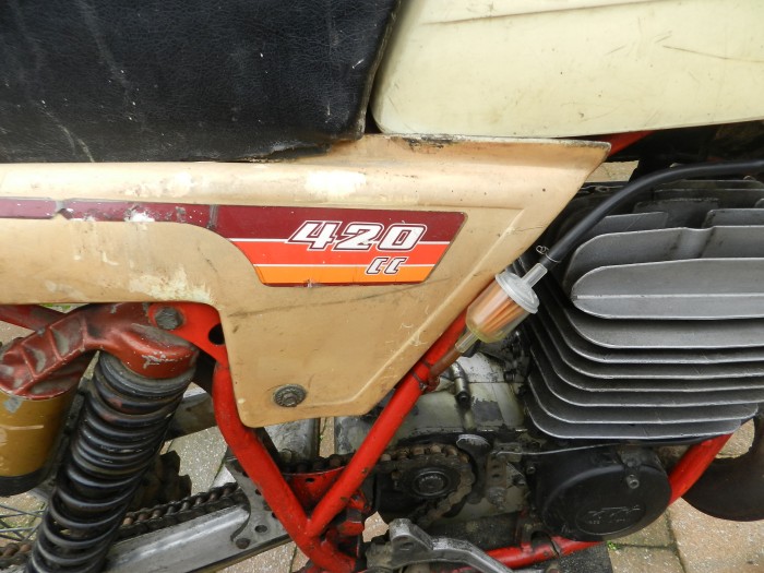

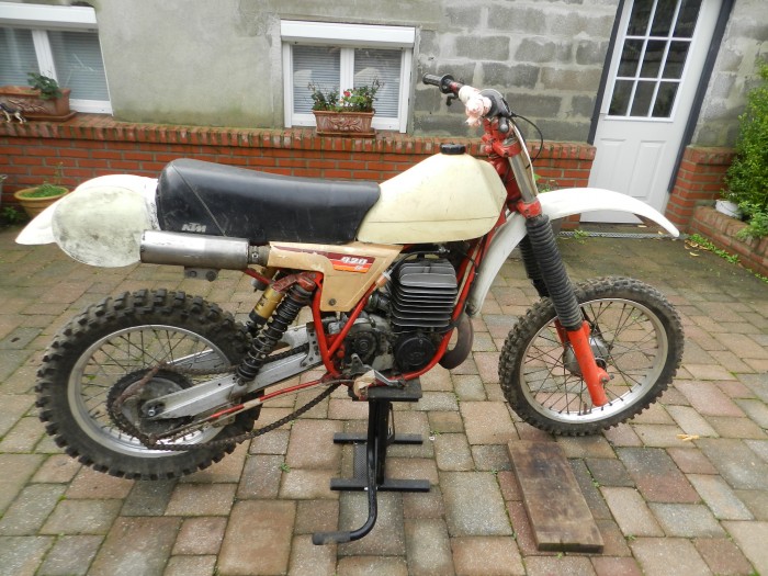

voila elle est arrivee 👍
je suis content de mon achat,meme si il y a du boulot,la base est bonne!

je suis toujours curieux de connaitre les 3 premier chiffre du numéro de serie,
car en la regardant comme ça,
c'est du mix de 79, 80 et 81 (caches latéraux, pédale de frein, T sup. une vis, résé, et GDB AR)
cadre MC vu la barre d'encrage du frein AR ?

n° du cadre;003 14665 ;)
j'ai aussi un num qui commence par 560....

Elle serait donc de mars 1980 si je ne m'abuse. Bonne pioche les ohlins
Le cadre est celui de 1980, avec le vieux frein aluminium.
Aussi le réservoir est plus récent et je rappelle les Ohlins avec les réservoirs séparés..

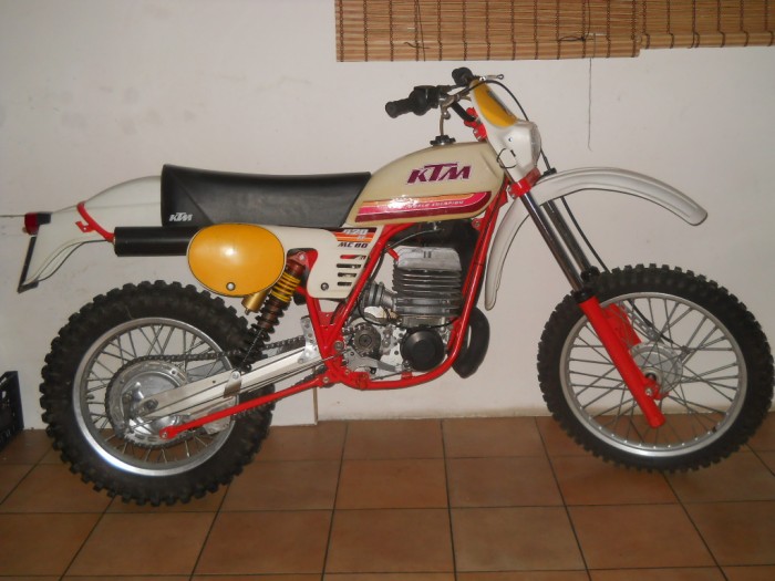

Ils doivent publier quelques photos de ce qui était à l'origine le 420 GS de mon ami Stefano.

voila ,elle tourne,je l'ai demarre au 2emes coup de kick,c'est deja une bonne chose
par contre le cadre est ressoude de partout,mal,il est casse a 4 endroits 🤬 🤬 je me demande si c'est le bon cadre,tellement les tubes sont de petite section;
je recherche donc un cadre ,si vous avez ça ,faites moi signe
j'ai 6 mois pour la remettre en etat
