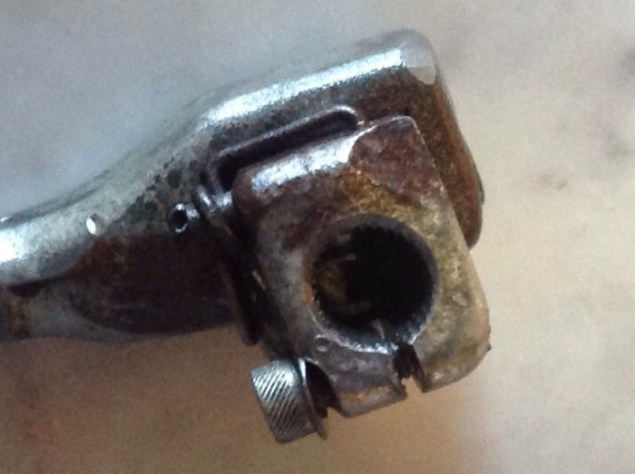

Pour le kick c'est la noix qui a les cannelures HS
Je n'ai pas trop envies de percer ou autre modif
Du a un mauvais reglage(kick en butée
je recherche
Posté le 26-01-2014, à 11:53
ah... c'est la maladie
faut trouver un kick de 125 RV,
et le mieux y coller l'axe qui va avec car plus long de 10mm pour eviter que ça frotte le cadre

Ok merci
Pour rv 81 ou 82

Salut suite au conseil
Je recherche donc un axe de kick et un kick de 125 rv
A votre bon cœur  😎

Ok merci déjà
Moi aussi je préfère l'origine
Mais bon je voudrai que ça démarre
Et le mieux c'est un kick

Tu me confirme que ce qu'il y a sur la photo
Va sur mon 240
je recherche
Posté le 26-01-2014, à 23:41
le kick et l'axe oui
