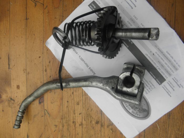

bon , je demonte le moteur , et là , ça continue ! axe de kick , les cannelures bouffées , l avait mis un bout de clinquant entre le kick et l axe , le mec ! quelqu un a ça pour mon 541 , merki

bon , sinon , dans mon fourbi , j ai ça
je recherche
Posté le 05-11-2015, à 11:34
Je reconnais le kick mais pas l'axe, il est cassé ?
Posté le 05-11-2015, à 11:35
Ah mais kelkon, je le vois à l'envers, les cannelures sont de l'autre côté  😄
Posté le 05-11-2015, à 11:39
ben ouais , d un coté , il y a les cannelures pour le rochet de kick , le bout avec le plat sert a emboiter le kick  ! la longueur est bonne , tout se monte , c etait dans une boite de pièces , alors , pour dire d ou ça vient !!! kt , c est sur , mais quel modèle.....
Posté le 05-11-2015, à 11:40
le kick est 541 pour moi, donc l'axe doit également en être un. Si c'est le cas, c'est cool pour toi !! Origine : 240 GS 1981-2-3 !
Posté le 05-11-2015, à 11:43
je crois , oui , j ai essayé , ça se monte bien ! donc , ça , c est fait ! comme quoi , il ne faut rien jeter  👍
Posté le 05-11-2015, à 11:46
Ah bah la pour le coup, oui !! Surtout ça !! Un galère à trouver je te dis !!
je recherche
?????????????????? c'est quoi cet axe de kick avec un plat?? normalement c'est cylindrique avec des cannelures pour monter le kick. J'en ai des axes 542/542 mais aucun n'a de plat au bout... 😳  😳  😳  😳
Posté le 05-11-2015, à 11:55
bah vi, c'est vrai qu'il n'y a pas de méplat normalement sur cet axe, c'est pour ça que ça m'a fait tilt en fait quand je l'ai vu !!

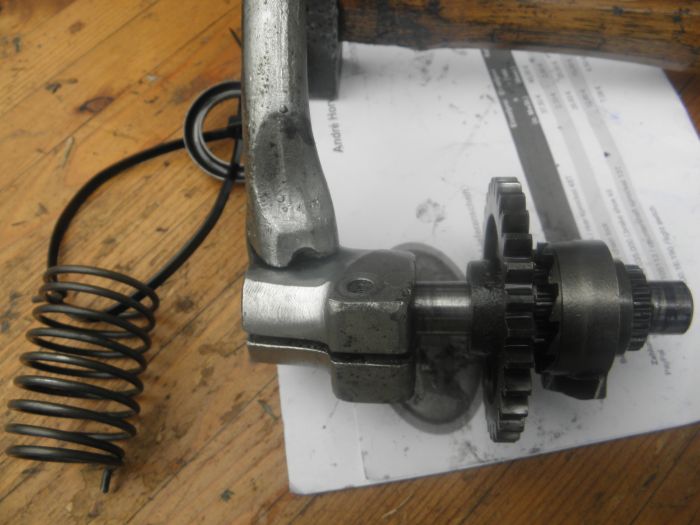

C'est pas un mixe d'axe de sélecteur avec un kick ??
Posté le 05-11-2015, à 12:00
pour moi c'est un axe bouffé qui a été modifié pour recevoir une sorte de clavetage pour bloquer le kick, mais comme il est amputé de la moitié de son diamètre, ça devrait pas tenir longtemps...surtout avec le kick type 500/542 comme celui ci qui a un déport plus important que le 541 droit.

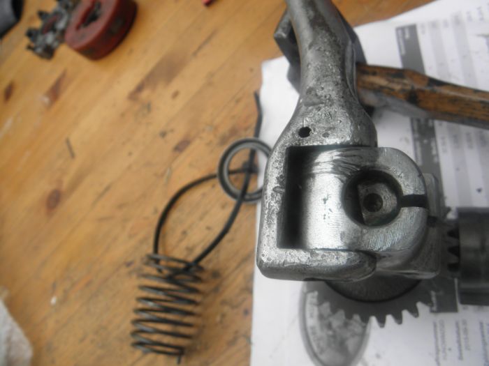

c est bien ce qu il me semble , mais au bout du kick , il y a un axe qui s appuie sur ce meplat , le pire , c est que ça tient super bien !ça donne ça , pour depanner
je recherche
je recherche
  en attendant mieux , certainement un bricolage , mais solide !

en le regardant de pres , je viens de voir que l axe a été coupé , et le morceau sur lequel vien prendre le kick est un morceau rapporté , en plus de cannelures mortes ! un bricolo de genie 😡  😡
