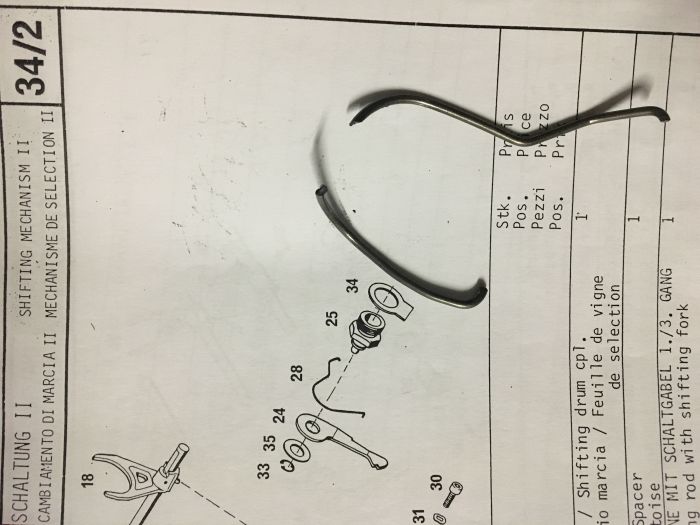

Bonjour, je recherche toujours ce ressort, boîte de vitesse des ktm 1981 , 125 ou 250 c est le même !
Merci !
Os: j ai trouvé le pignon de kick , merci Patrick !
Posté le 22-11-2018, à 14:02
c'est vrai que c'est très chiant à trouver ce ressort. et le pire, c'est que je n'ai plus de bloc 125 type 500 ou 240 en 541/542 où je pourrais t'en prélever un...
Posté le 22-11-2018, à 14:11
Et partir d'une corde à piano?
Posté le 22-11-2018, à 14:33

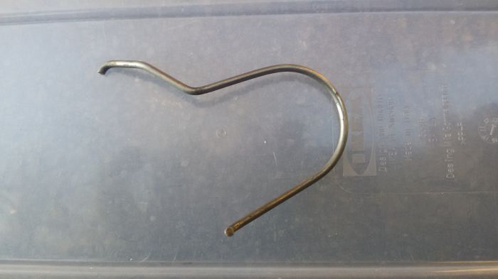

j'avais essayé, mais d'une part la CAP n'est pas facile à plier car elle est cassante et d'autre part l'effet ressort n'était pas assez puissant. Pour finir, mon bricolage avait fini lui aussi par casser et comme il faut à chaque fois ouvrir le moteur pour changer ce putain de ressort......autant essayer d'en trouver un vrai d'origine.
Cela dit, c'est vrai qu'à refabriquer, ça doit être jouable, mais il va falloir tâtonner...
Posté le 23-11-2018, à 08:49
Il faut partir d'un ressort de même section, le re-former à chaud puis trempe et revenu.
Posté le 23-11-2018, à 09:02
vouiiii sûr, mais avant de trouver la bonne température de chauffe, la bonne vitesse de trempe et le bon temps de revenu....crois moi, t'as pas le cul sorti des ronces!
Perso, j'ai pas réussi, le premier ressort était trop mou, le suivant trop cassant et le dernier pas trop mal mais sautait trop facilement cause mauvaise forme finale (s'est déformé à la trempe)
Posté le 23-11-2018, à 09:14
Il est clair qu'en l'absence d'info sur la nuance, on ne peut que procéder par tâtonnements.
Si j'avais à le faire je m'inspirerais de ce qui se fait en forge pour la coutellerie. Formage à couleur rouge orangé, puis trempe à l'eau à partir d'une température d'environ 800°C et un revenu à température assez faible genre 200/220°C pendant 1h30 par exemple.
Si tu fais un vrai revenu sorbitique genre 550°C, ça risque d'être un peu trop mou, mais à essayer si le précédent donne un résultat final trop cassant.
Posté le 23-11-2018, à 09:19
Tiens en cherchant un peu, tu as des infos plus précises ici: www.usinages.com/threads/traitement-thermi...
Posté le 23-11-2018, à 09:32
whaou! là on rentre dans la technique des traitements thermique et là......j'avoue ma quasi ingnorance voire....incompétence....
pi au final, j'ai récupéré tellement de moteurs de 125 et 240 81/82 que j'ai eu assez de ces ressorts pour dépanner les copains et équiper mes moteurs à moi. Actuellement il ne me reste malheureusement qu'un seul de ces ressorts que je garde précieusement dans un coffre en Suisse gardé par une meute de molosses dont le chef s'appelle Walking Dead 😄
503503 messages 506506 images
Posté le 25-11-2018, à 12:06
Très intéressant le travail des ressorts . Il faut tout de même être équipé de matériel pour chauffer , pouvoir mesurer les températures... c est Un peu  très lourd pour un si petit ressort de ktm !
Posté le 26-11-2018, à 08:01
Pour les températures de normalisation, il y a une échelle de couleurs facilement trouvable sur internet qui est utilisée depuis la nuit des temps par les forgerons (à l'époque, ils n'avaient pas de thermocouples et certains produisaient pourtant de l'acier d'excellente qualité).
Pour le revenu, avec un four de cuisine ça peut le faire, suivant la température choisie.
