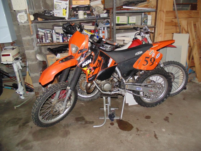

Salut,
Moi j ai un 300 de la même année pourrez tu me faire une photo de t as béquille pour voir comment elle est foutu

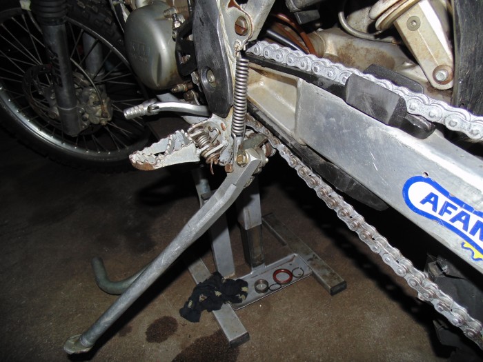

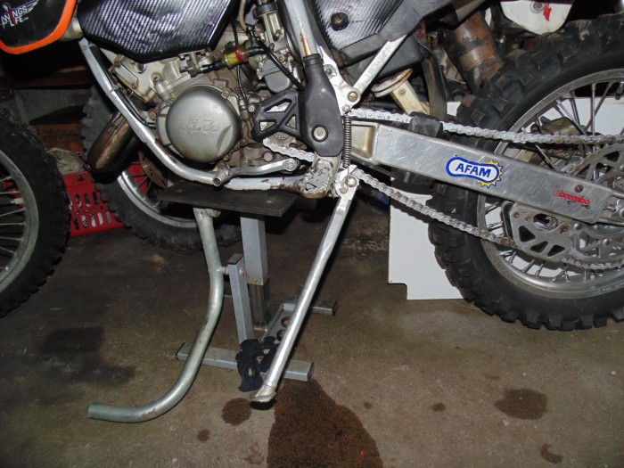

Posté le 18-11-2013, à 16:20
Prends nous une photo stp  ;)
Posté le 18-11-2013, à 16:36
tu as un pignon de sortie de boite adaptable . il est légèrement moins épais qu'un d'origine et du coup, l'empilement pignon, bague et torique ne permet pas une bonne pression sur ledit torique d'où la fuite.
la solution, en industriel, le joint torique un poil plus épais.
45 ans130130 messages 33 images
Posté le 18-11-2013, à 20:30
Salut
Déjà merci pour les photo
J avais le même souci sur la mien j ai changer le spy et le joint torique et impeccable plus de fuite,
Si non tu peu test de mettre deux joint torique
Moto(s) : 300 egs 1998

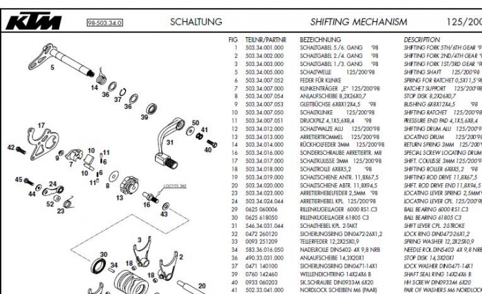

Posté le 19-11-2013, à 09:55
remarque hornet tu a peut etre raison car je vien de regarder le manuel en ligne ktm et il est vrai que l'embrayage hydraulique commence en 99. Je ne peut pas en etre sur car cette moto je l'ai achetée en retour de fourrière c'est pour sa !
