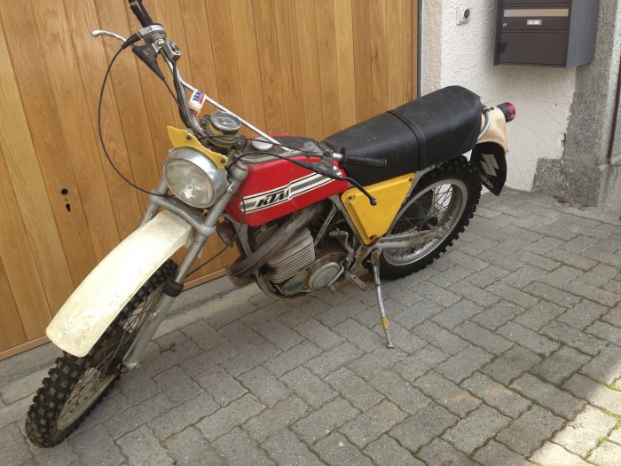

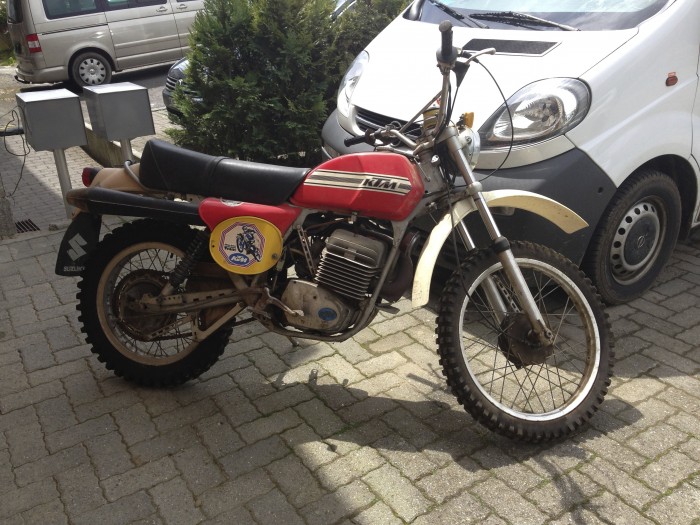

Je suis en train de rénover une GS 250 de 1975.
Tout d'abord, est-ce que quelqu'un aurai les schémas du moteur/b.v. et du châssis ?
Ou manuel d'atelier/utilisateur, partlists,.. etc. Je suis preneur  😄
Autre question, est-ce que je peux monter des ammortisseurs de 340 mm de long  ?
Pour l'instant la moto est complètement désossée,.. le cadre au sablage,
Les demi carter prêt à être peint.. d'ailleurs est ce que la peinture tiendra avec la chaleur du moulin ?  :(
Je vous met une photo de la meule encore entière ci-dessous !  👍

superbe machine et complète .Bon la grande bavette à l'arrière on sait que c'est super clean en Suisse, les routes propres  mais tout de même c'est vraiment pa beau  😄  😄

Posté le 12-11-2013, à 12:01
 😄 Effectivement ça laisse à désirer..
Par contre pour le contrôle technique c'est obligatoire...  🤬
J'en monterai une plus discrête de manière à pas vexer les expert à Lausanne.

ou essaye d'en mettre une avec un Grand K 😄  😄  😄
super complète et dans son jus !!!!!  👍

Très belle base de restauration, mas il faut vite virer cette ignoble bavette, siglée S !
Très vite avant que la jaunisse ne pourisse le reste !

J'en ai deux comme celle là mais beaucoup moins belle au départ. Au fait, as tu les cales pieds passager qui vont avec la selle. 😂

Bienvenue à toi !!!! intéressante machine!!! même avec un phare d'aterrissage d'Airbus et une bavette de Berliet!!!! 😄  😄  😄
je blague, mais elle est dans un bel état!!  👍  👍  👍

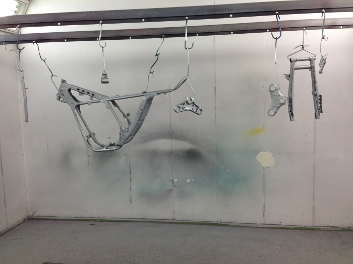

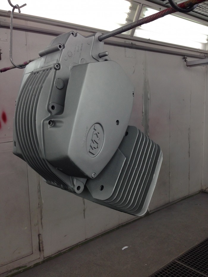

Le cadre et le moteur ont été sablé et giclé durant cette semaine..
Cadre: -Peinture Feyco Ral 9006 DS
Moteur: -Peinture Feyco HT alu, 650°c
Voici les photos des pièces dans le four!  😂

Posté le 15-11-2013, à 20:50
Cool!!  😎
Mais la photo du moteur, pendu tête en bas, sur de simples crochets très ouverts, me fait frémir de peur!!!  smiley09
Posté le 15-11-2013, à 21:06
ohhh la vaaaache!!!! y'en a qui sont bien outillés!!! miladiou!!! si seulement j'avais une telle cabine peinture, je pourrais faire du super boulot!!! 😳  😳
Posté le 15-11-2013, à 22:49
Juste pour critiquer, ça me semble, un peu mat.
Mais c'est très propre !
34 ans1818 messages 44 images
Posté le 16-11-2013, à 00:00
Pas de souci à se faire pour les crochets, c'est des crochets de boucher,
Je te laisse comparer le poids d'un jaret de cochon et un moteur vide  🙂
Oui effectivement le moteur ressort mat, c'est une peinture à base d'aluminium
qui resiste jusqu'à 650°C. Quel peinture utilisez-vous pour vos moteur?
Est-ce qu'elle tient bien avec le temps et les différences de température continue ?
N'hésitez pas à critiqué mon travail, je suis très ouvert aux remarques de connaisseurs,
Si ça peux me permettre de faire du meilleur travail, je suis preneur !!  👍

Posté le 16-11-2013, à 14:40
bon cela semble etre un bon debut .
je trouve bizarre que tu mette le cylindre en peinture aussi ,perso avec la chaleur j'ai peur que sa ne tienne pas .
sur mes machines ,un bon microbillage  des aillettes me convient
