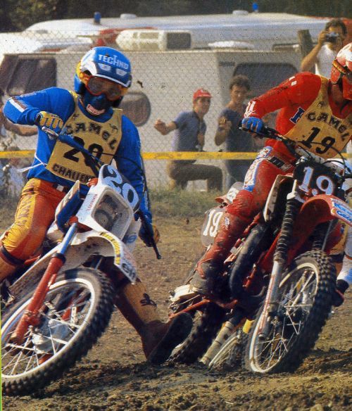

Les vraies motos d'usine sont là :
Andréani
presentation et recherche de photos et docs sur 125 de gp 82 et 83

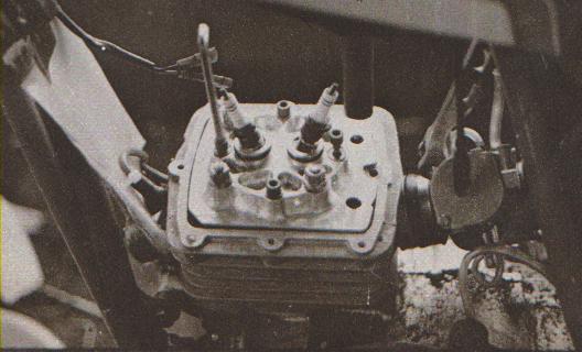

Plusieurs essais sur ces motos : Culasse double bougie :

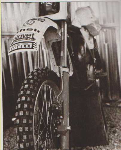

Amélioration du refroidissement par adjonction d'un radiateur supplémentaire (   surtout utilisé sur le modèle 1982 qui sera champion du monde d'enduro en.... 1983.

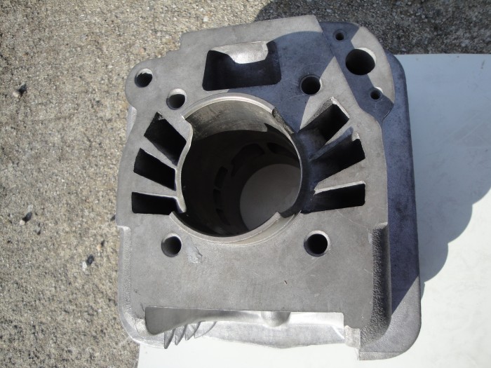

Pour les moteurs 1982, les cylindres étaient différents :
Ci dessous un cylindre d'origine :
Chemisé fonte.

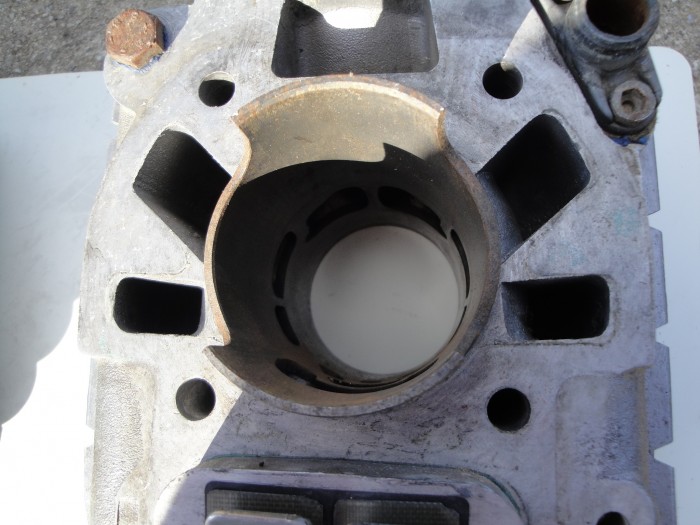

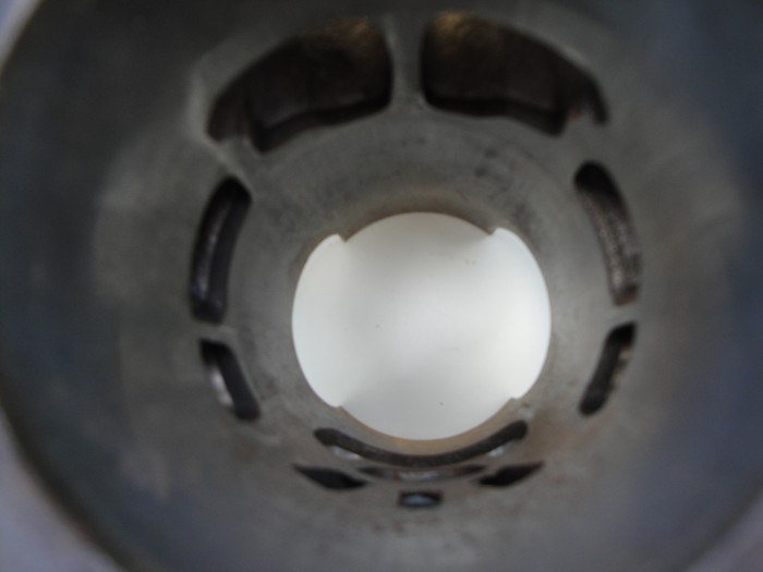

Et là, un cylindre Farioli
Chromé dur.
Les transferts sont très différents.
L'intérieur aussi.

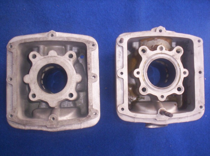

Même entre les cylindres d'usine, il existait des différences ( de chemisage, de contenace de liquide de refroidissement ).
Voici ci dessous deux cylindres d'usine de chez Farioli.
Celui de droite contient moins de liquide de refroidissement, et n'a pas de vis de vidange.

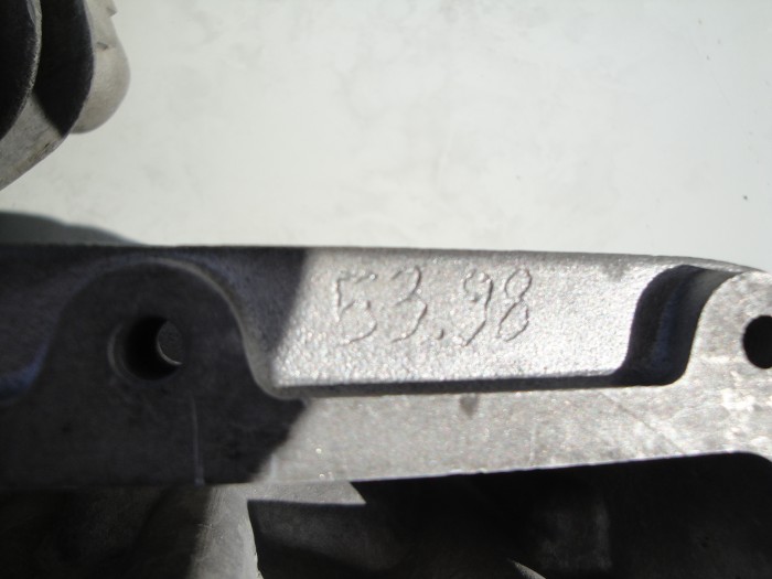

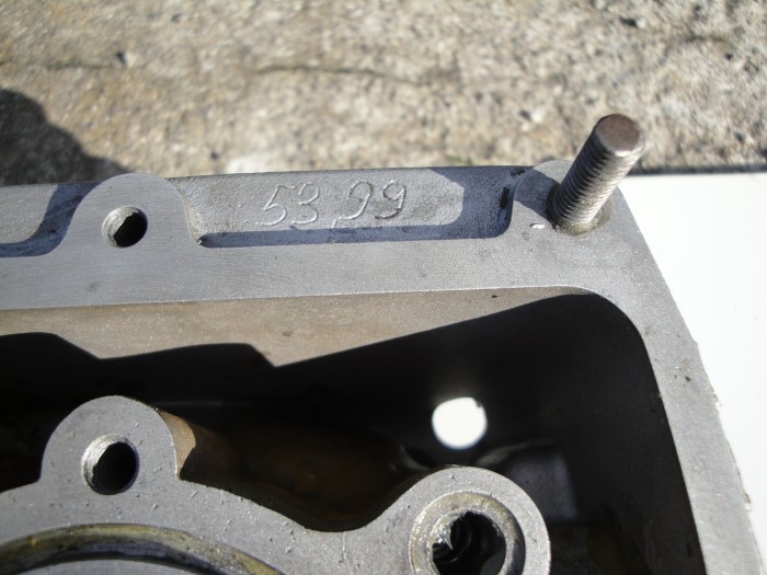

Sur ces cylindres, l'alésage est gravé.

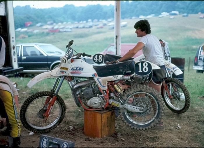

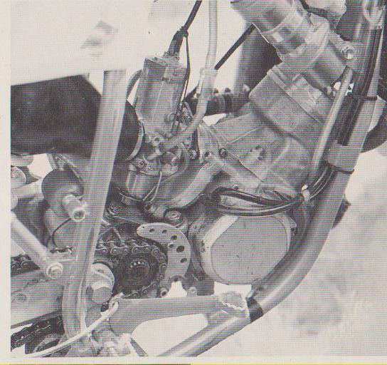

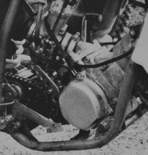

La moto d'Andreani en 1982 :
1414 messages 11 image
Posté le 25-11-2013, à 19:07
on dirait que ce n'est pas le meme moteur, cylindre + incliné vers l'avant, apparement pas de clapets en 82
super photos 👍

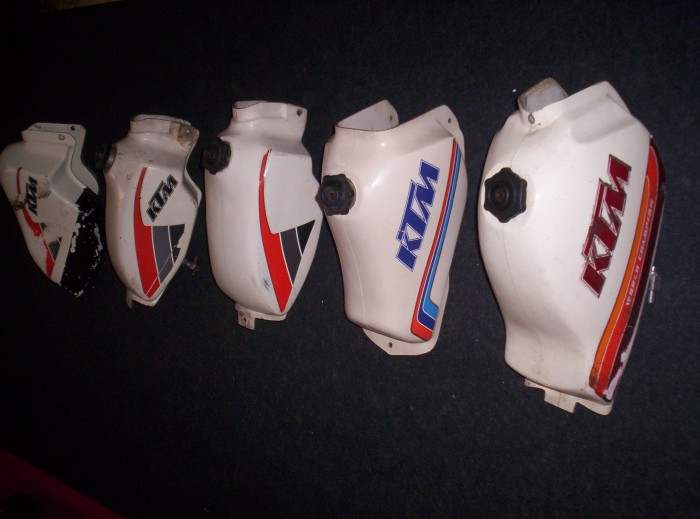

C'était mon intention d'ouvrir un sujet dédié à Lc1, LC2 et les 1982 et 1983, ainsi que des modèles d'usine, considérant qu'ils sont parmi les modèles que j'aime.
Mais, Wassermann, j'il s'attendait.
Je suis ici, puis de partager avec les fans de l'histoire de ces modèles et pourquoi pas, même les secrets !
Autant que je sache, il y a seulement deux modèle 125 ' 83 par Giuseppe Andreani : une est conservée dans le musée de Arnaldo Farioli, tandis que l'autre est en Italie de Ktm, veillée par Bruno Ferrari, le légendaire "Ferro" chez Ktm Italia, que vous voir dans une photo à n/b.
Je dirais que commencent avec ces... évidemment authentiques artefacts, avec signes de batailles épiques, détenues par le soussigné. 😀

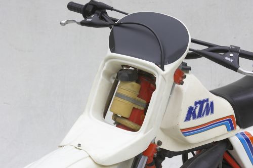

Ceux qui reconnaissent leur ?
443443 messages 165165 images
Posté le 25-11-2013, à 20:30

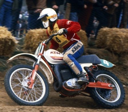

A droite, celui de Moiseev, comme sur les photos ci dessous ? (78/79)
Puis celui de Mauro Miele ou Andréani ? (1981)
Comme celui ci :
Les 2  suivants sont ceux des modèles 83 utilisés par Andréani , et le dernier celui du premier prototype, toujours Andréani , mais en 1982 ?
Combien de bonnes réponses ?

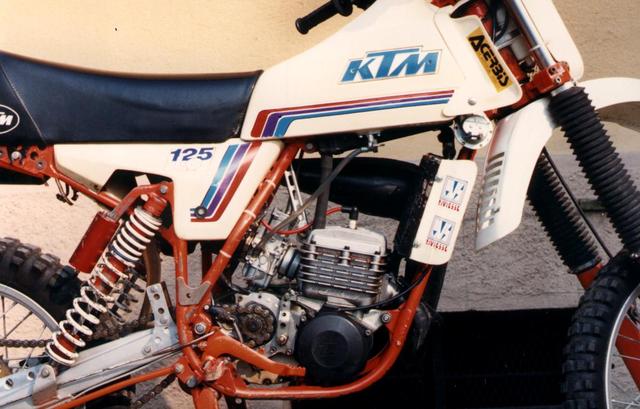

Alain, je vois que vous avez posté de nombreuses photos que j'avais dejà posté sur le forum « Soloenduro ».
Je confirme le rèservoir de Moissev/Kavinov de 250 1979, 250, et celui du Lc1 de Giuseppe Andreani de 1981 et celles de 125 d''usine de 1982/1983.
En plus des photos. exclusif, jamais vu sur n'importe quel magazine, je vais publier quelques photos "en action" par Andreani.
Ah, je me rends compte, avec mon calme habituel, deux 125 « réplique » avec le radiateur supplémentaire, original, bien sûr sourced Ktm-Farioli.
le moteur du photo a été conçue  pour la version a clapets dans le cartes, qui, avec l'aspiration à  disque rotante.
