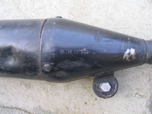

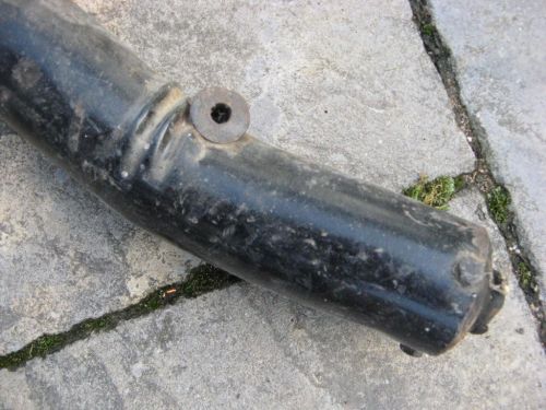

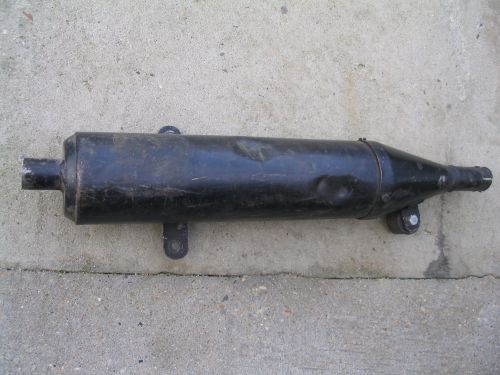

J'ai la mitraillette qui est cassé en bout de sortie, mais je n'arrive pas à la sortir du pot d'échappement sur ma cross 250.
Silencieux/mitraillette sur KTM 1980 MC
Pot et silencieux ne faisant qu'un, comment se termine la mitraillette sur l'enbout vissé au pot ??
Si vous avez des photos du pot, cela pourrai m'aider pour refaire ma moto, car là je n'est pas de solutions !!

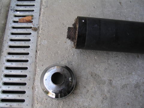

Quels sont les diamètres  du tube ajouré  et de ton pot? J'ai peut être de quoi te dépanner...J'ai un silencieux absorbsion proto qui ne servira sans doute plus (projet plus ou moins abandonné).
Posté le 08-04-2008, à 08:17
Bonjour Fred,
Je pense que je dois arrivé à prendre le diamètre de la mitraillette mais comme tu le voit sur la photo, je n'atrrive pas à la sortir davantage.
D'ailleur, est ce que d'origine elle se sort ??
Et sur ta photo on voit bien la mitraillette mais comment se termine t'elle pour être fixée à l'embout ?
Merci
Bertrand

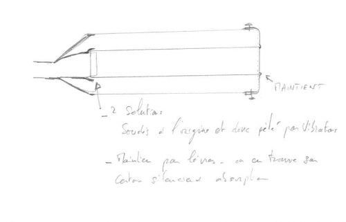

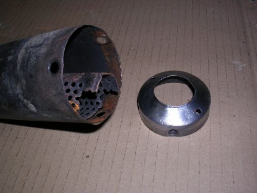

Posté le 08-04-2008, à 09:50
D'un côté c'est soudé au bout (comme sur le tien probablement) de l'autre (côté sortie du silencieux) le tube perforé vien finir au centre d'une coupelle rivetée...
voir ci-dessous
Posté le 08-04-2008, à 10:17
Sinon la solution la plus facile semble de souder un morceau de tube de diamètre supérieur à ton tube perforé par dessus sur les 4 ou 5 derniers centimètres et d'aggrandir en conséquence le diamètre du trou de la coupelle...

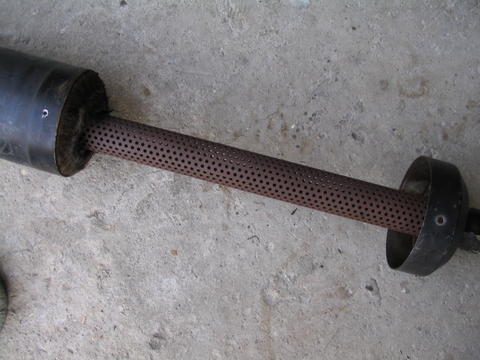

Posté le 08-04-2008, à 11:15
Ok c'est la solution la mieux adaptée je crois.
Mais le problème c'est que...........
...........le probléme c'est que de ce coté là, ça n'est pas soudé et ca bouge grave !!!
- Est ce normal ??
- Est ce la laine de roche qui maintien au milieu ??
- Faut il que je le fasse soudé ??
Le fait qu'il soit enboité au niveau de la coupelle et non fixé à l'autre bout, le bigniou rsque de se ballader trés vite !!
Posté le 08-04-2008, à 11:36
Réponse par l'image...
Posté le 08-04-2008, à 11:41
Le problème est pour souder en fonds de pot!!!!!!! Il faut couper l'enveloppe pour souder la partie perforée, puis après ressouder l'enveloppe (ou la riveter pour la rendre mobile et permettre des interventions ultérieures) . J'avais gardé le silencieux sur les photos précédentes car je pensais adapter ce système en le rendant démontable sur mon silencieux de KTM 240 GS....Puis en fin de compte je vais sans doute remonter le modèle d'origine tel que...
Posté le 08-04-2008, à 12:55
En fait c'est bien ce que je pensais, il va falloir opérer.........lol.
Pas couillon le systèmes de démontage/remontage.
Merci Fred

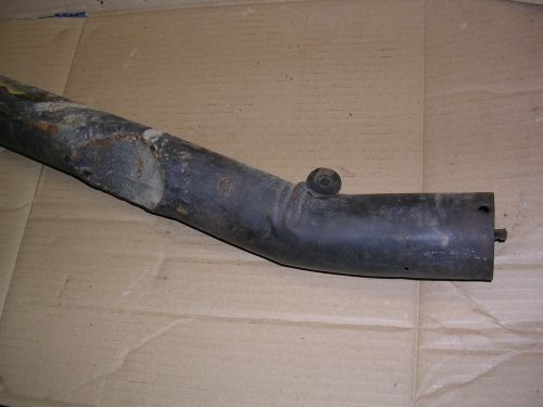

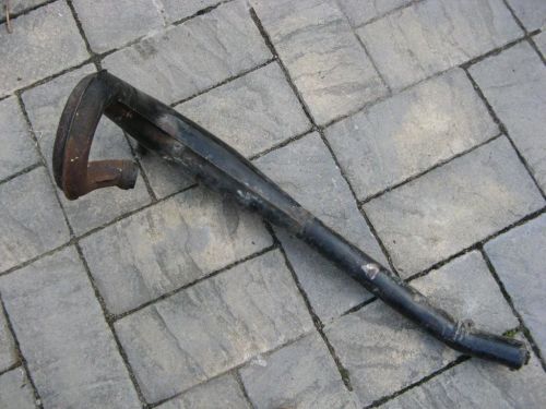

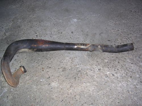

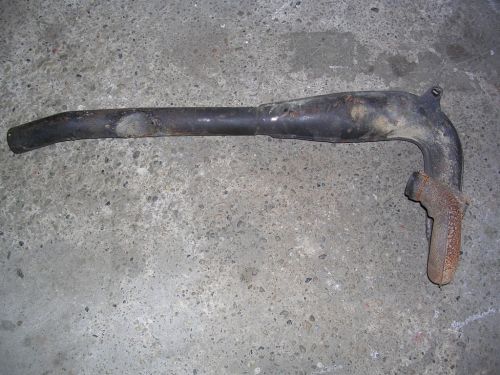

Bon je n'arrive à rien  faire là avec mon pot. Alors je vous le fait voir dans son ensemble et si quelqu'un peut me dire s'il est comme ça d'origine, cela me rassurerai.
Posté le 10-04-2008, à 23:51
Le probléme c'est que pot et silencieux ne font qu'UN !
Voici la fin du pot dans laquelle se trouve la mitraillette que je n'arrive pas à sortir car elle bute sur le renfoncement !!

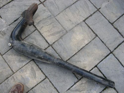

Posté le 11-04-2008, à 17:59
Salut,
Je ne pense pas que ton pot soit tordu.
Ci dessous des photos d'un pot lui aussi censé venir d'une 240 MC80. Il a la même courbure.
N'hesite pas si tu veux plus d'infos.
Posté le 11-04-2008, à 18:28
Ha photo intéressante merci Chocho :)
Enfin le même pot que le mien sauf que celui-ci n'as pas d'enfoncement comme le mien. Mais vu la soudure, ce ne doit pas être d'origine.
Chocho, sais tu comment se sort la mitraillette ? Et comment est maintenu la terminaison mitraillette/embout STP ?
Bertrand
