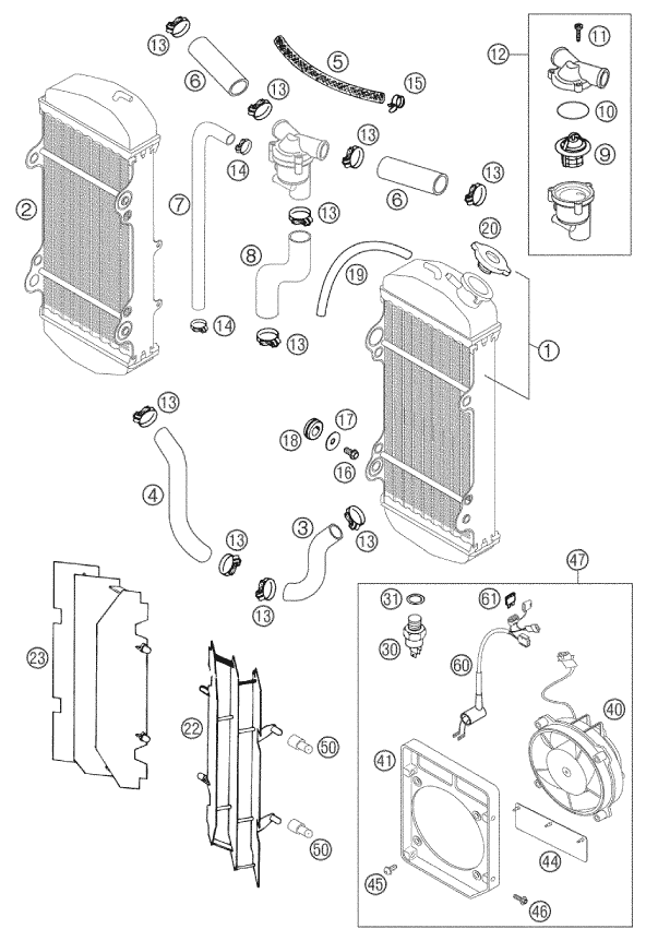

Sur mon EXC 520 de 2000 j ai fait la purge du circuit de refroidissement en suivant le manuel  de réparation  qui  dit d'ajouter 0.8 l de liquide  de dévisser la vis qui est sur la culasse un fois l'air sorti et qu un jet continu se fait, serrer la vis faire le niveau rouler un peu et contrôler a nouveau.
J'ai l impression que le radiateur de droite est vide  :( .  avez vous vos un technique pour que je m'assure que l'air a été purgé correctement et que le circuit est bien plein s il vous plait?

Comment sont couplés les radia?

Bonsoir, sur le deuxieme radiateur il n'y a pas de vis de purge  il est relié au premier via une petite durite (5) par le dessus du radiateur. ( je sais pas si je suis tres clair 😳 ) sinon il est relié en bas au cylindre.

Oki, principe des vases communicants  😀  À moins d'un tuyau bouché, le niveau s'égalise dans les deux radia.  ;)
