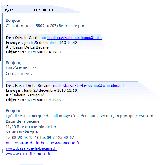

Je viens de joindre le bazar de la bécane pour un stator, voici sa réponse pour le remplacement du sem avec le prix.
Bonne journée
