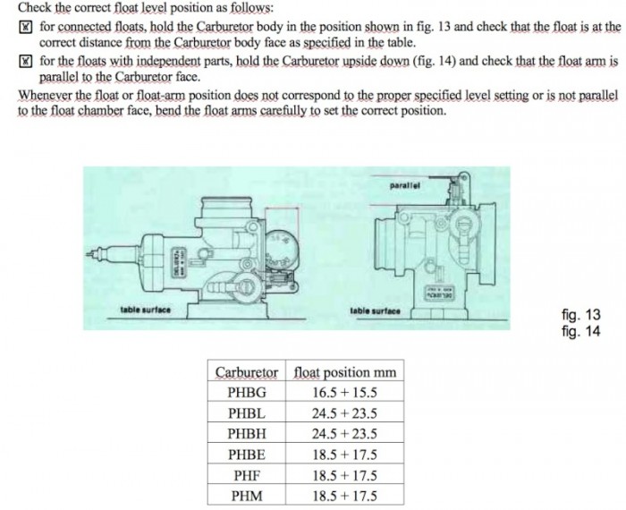

Par contre je souhaite régler le niveau de cuve du carbu (PHM 38 SD) mais le flotteur est de ce type :
PHM 38 SD sur 600 LC4
je n'ai jamais rencontré ce style de flotteur qui n'est  pas réglable en mesurant au réglet, quelqu'un s'est il dèja penché sur le sujet ? il doit falloir mesurer la contenance de la cuve, à condition de trouver la valeur a atteindre, mais je ne la trouve pas. 🙄

Il est réglable. La mesure est à prendre au niveau des bras. Malheureusement, je ne retrouve pas la cote.
Je cherche et dis si trouvée.  ;)

Yo!!  😀
