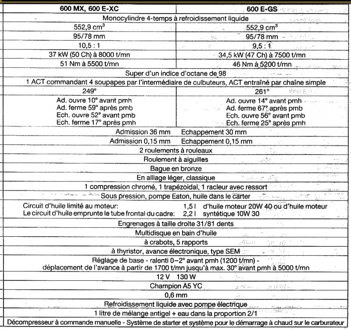

Posté le 26-12-2013, à 10:21
La notice du modèle 1990 donne entre 0 et 2° degrés au ralenti (sous 1200 tr/mn).
Réglage allumage SEM 600 LC4 88
54 ans1313 messages 33 images
Posté le 26-12-2013, à 12:30
Ok super, je vais régler avec cette valeur et voir ce que ça donne
