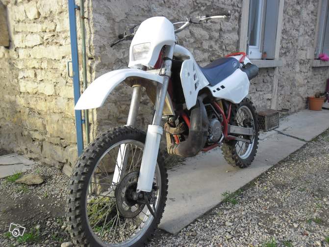

Posté le 14-01-2014, à 12:21
la voila quand je suis aller la chercher !

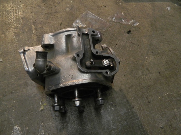

2121 messages 1111 images

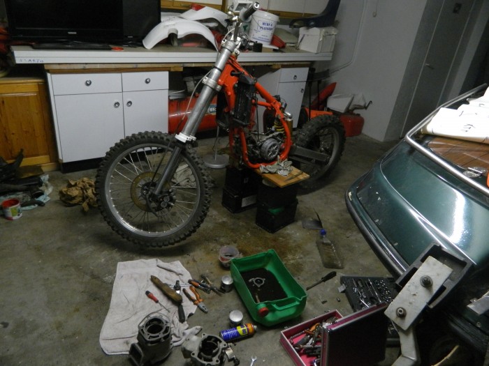

Posté le 14-01-2014, à 12:26
ensuite sans meme lessayer je l'ai desuite mise a poil !!!! 👍

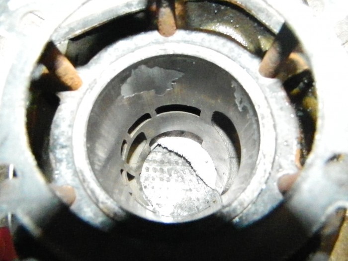

Posté le 14-01-2014, à 12:28
ensuite surprise surprise!!!!!  joli le cylindre!!!!!!  :cry:
Rien ne sert de courir il faut partir en ktm !!!!Moto(s) : Ktm 240gs 1987
Posté le 14-01-2014, à 12:29
joli cylindre !!!!!

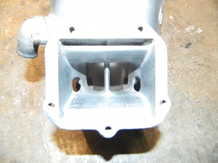

Posté le 14-01-2014, à 12:32
Huile noir qui sort sous la valve d'échappement
donc petit netoyage et poncage d'un autre cylindre !!!!! 👍

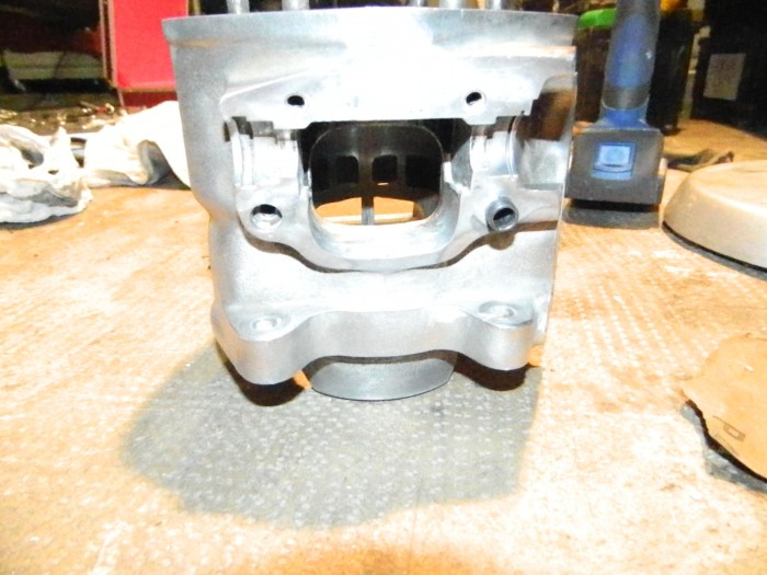

Posté le 14-01-2014, à 12:36
poncage au 1000 a l'eau on va dire que jai pris le temp !!!! 🤬
Posté le 14-01-2014, à 12:43

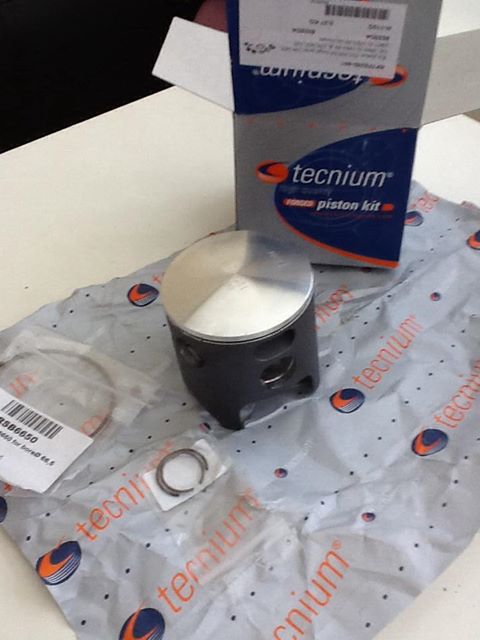

kit piston recu !!!! 👍

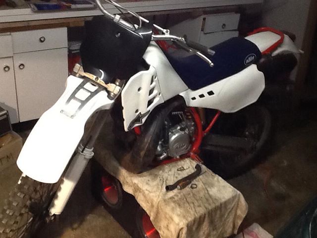

Posté le 14-01-2014, à 12:45
ensuite jai remonter la moto et je me suis apercu que les durite deau etait pas tres belle donc changement de toute les durite !!!
