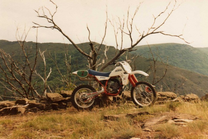

1983: Achat de ma première KTM, 240 PL MC,frein double came avant et arrière, un freinage d'enfer  😍

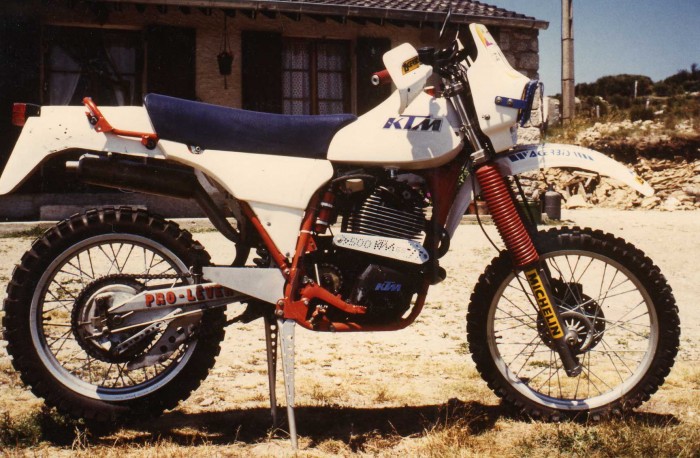

1985: Marre d'être un voyou dans les chemins d'Ardèche et de Lozère, 500 KTM Rotax GS 1983 ( dellorto à pompe de reprise: kit desert , pôt First) une bombe  😀   mais un freinage médiocre (bonjour les frayeurs) premier disque brembo en option SVP 😢
J'ai percé le disque brembo pour un meilleur refroidissement, plaquettes plus tendres : pareil 😡
PS: vous allez me dire le poids : 98kg le 240 et 130 le 500 (allégé au maxi .....).
Un cousin dans les TP , gégé tu as vu ta durite de daube, je vais t'en faire une blindée: 2 raccords sertis à l'angle voulu  pour 10 Francs et oui à mort les €uros  🤬
Et là freinage d'enfer  👍
