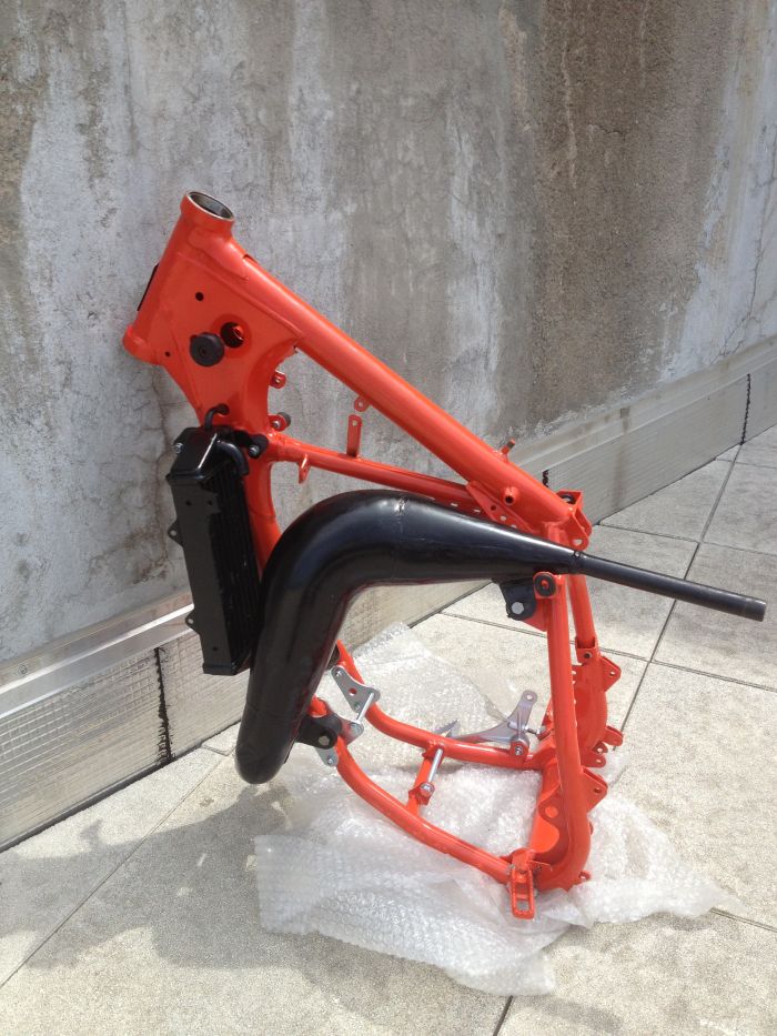

125 GS 1984
Elle a été un long moment sur le BC
C'est le père Gaspy qui me l'a vendue
Me voila reparti dans de nouvelles aventures

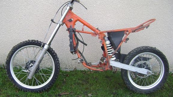

Il manque pas quelle chose sur la moto? Un genre de pédalier ou autre 😄 !
Gros projet en perspective!

Peu être un petit bout de mousse sur les tubes et encore 🤭

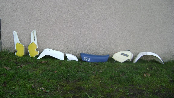

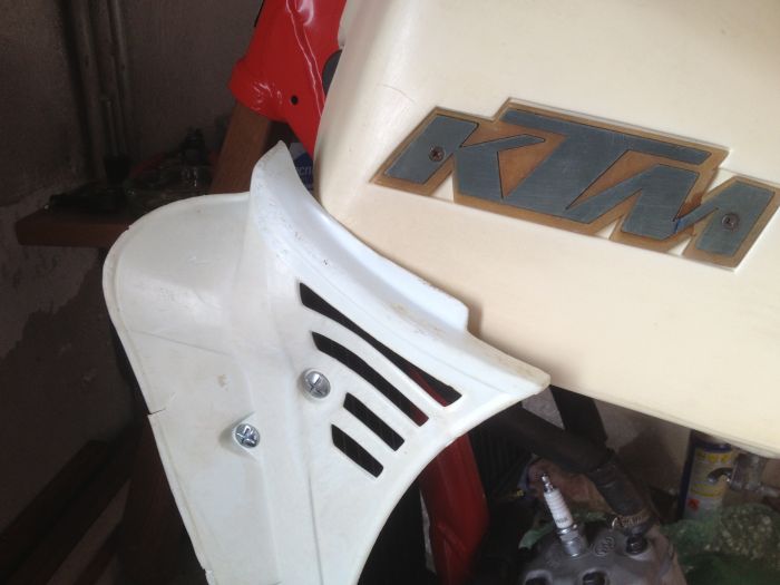

Sinon les plastiques n'ont pas trop souffert, ponçage caches latéraux avec les tétons

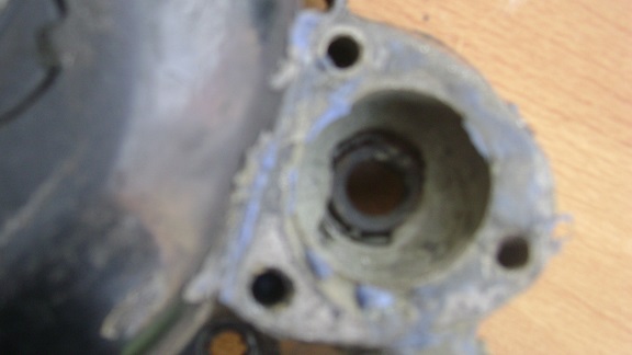

carter pompe à eau aux mites

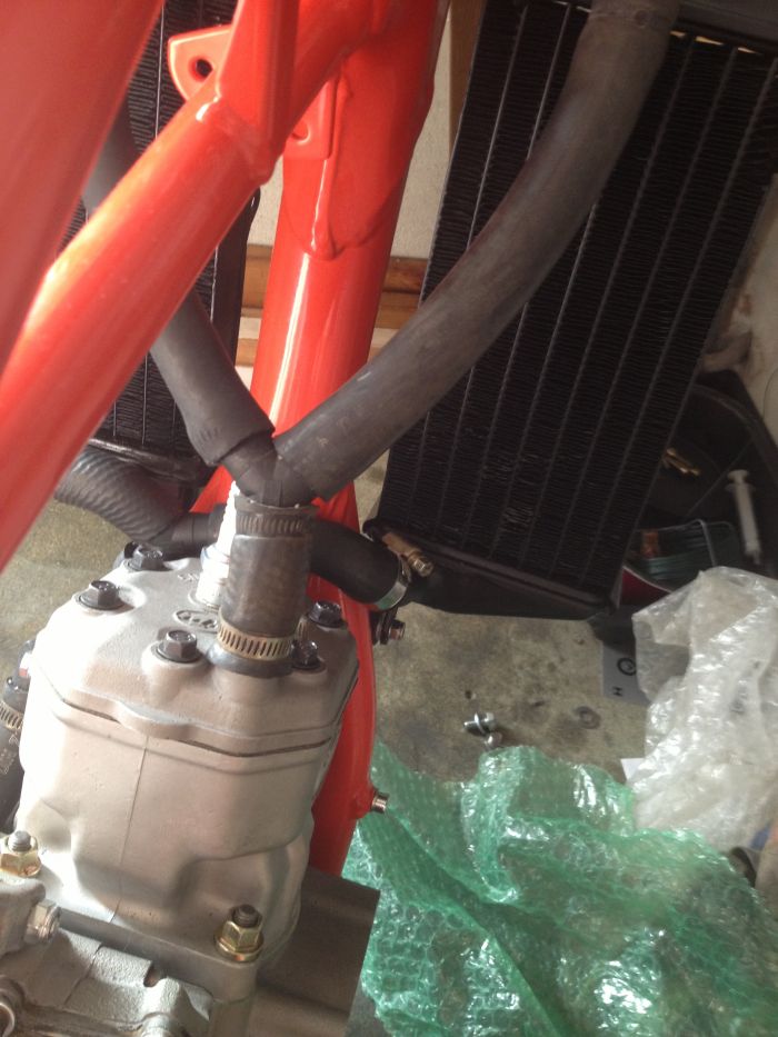

J’ai commencé par la doc, les pièces puis la moto

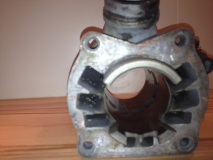

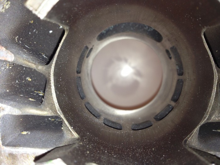

A quoi ça ressemble dedans
Difficile d'en mettre plus, des transferts
Je pense que le piston va avoir autant de trous que de barrettes
Avis ????
Avis ????

non pas plus de trou que ça sur les pistons, vu qu'il n'y a pas de barrette à l'échappement, les admissions se lubrifiant "automatiquement"
bon courage !
C'est vrai que le nombre de transferts est impressionnant ! On pourrait croire que ça conduit à un défaut de guidage du piston mais vu que les barrettes sont réparties un peu partout, il n'en est rien.

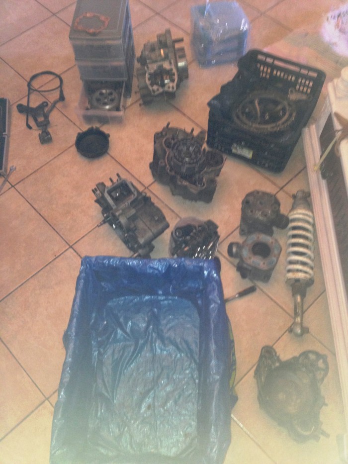

Mon atelier ISO moi même
Qu'est que je vais pouvoir faire avec ; plus rien direction la benne

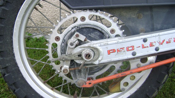

Et pour terminer une question à Martin

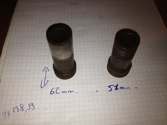

Les deux douilles de bras oscillant démontées de ma moto ne sont pas de longueur identiques, la 62 mm c'est celle de gauche:
sur le site elles sont sur la photo de longueur identique
www.ktmklassiker.fr/boutique-catalogue?pag...
Merci
Merci
celle de droite semble être un modèle 82 alors que la gauche est la bonne. Je dois avoir un jeu d'origine en acier cémenté comme la tienne, faut que je regarde, j'avais acheté ça à l'époque où on en trouvait pas encore pour les 82. Erreur, ça ne se montait pas...
Je viens de mesurer:
Largeur du moteur 107 mm
Largeur entre douilles dans le bras oscillant 108 mm
Les deux douilles en photo viennent de mon BO

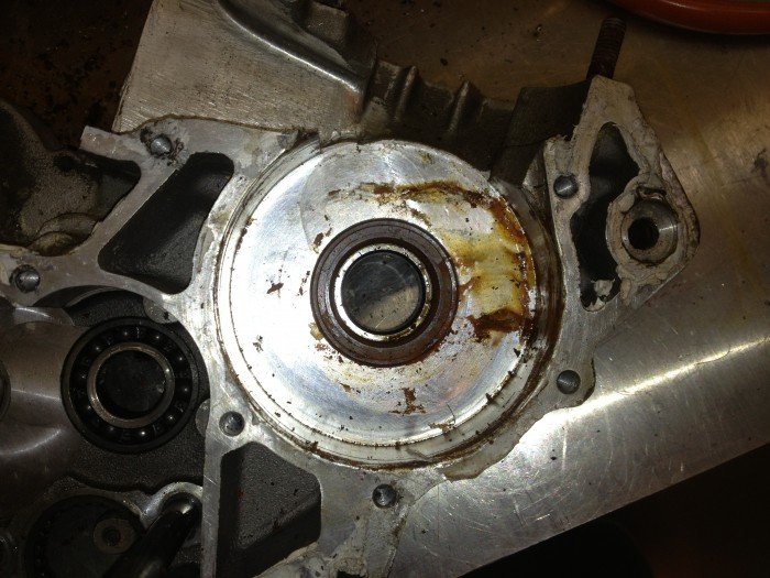

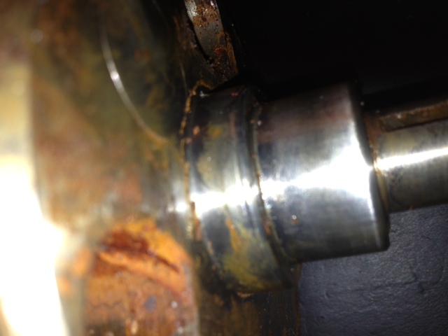

Ouverture ce matin
Cela pourrait être pire

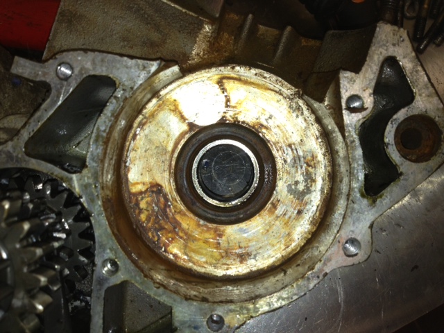

Moteur resté à l'air libre et à l'eau

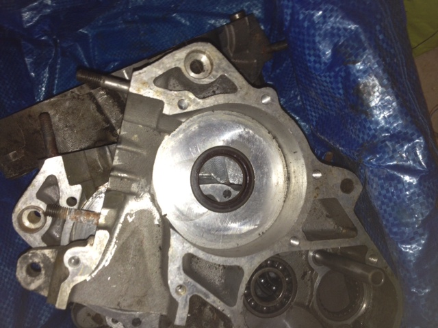

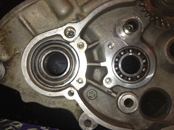

Par contre l'orientation du spy m'interpelle
Et le roulement de l'autre coté est resté 2RS
Pate à joints pour remplacer le joint de carter central????
Sinon boite nikel
A suivre
Sinon boite nikel
A suivre
mouarff le spi!!!! 👍
endurovintage a écrit :celle de droite semble être un modèle 82 alors que la gauche est la bonne. Je dois avoir un jeu d'origine en acier cémenté comme la tienne, faut que je regarde, j'avais acheté ça à l'époque où on en trouvait pas encore pour les 82. Erreur, ça ne se montait pas...
bon bah pas retouvé ces fameuses douilles...j'ai déjà dû dépanner quelqu'un avec...

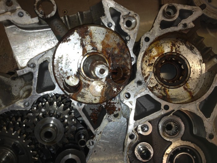

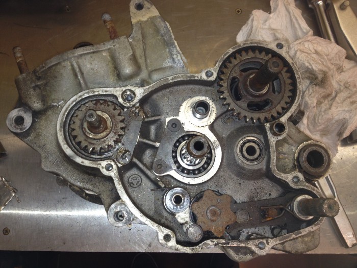

Sinon ce matin j'ai ouvert les moteurs 2 et 3, enfin ce qu'il en reste et putréfaction
Tous les spy sont montés de la même manière
Tous les bas trouvés étaient distants de plusieurs centaines de Km
J'ai sorti un spy pour voir et en le retournant, cela arrange grandement la zone de portée de la lèvre
En retournant le spy la lèvre se rapproche de la masse de vilo
Défaut d'origine ou mauvais remontage
Un deuxième bas moteur lui aussi sans joint central, alors qu'il apparait sur le part-list
@ suivre
Je t'ai envoyé un MP
@ suivre

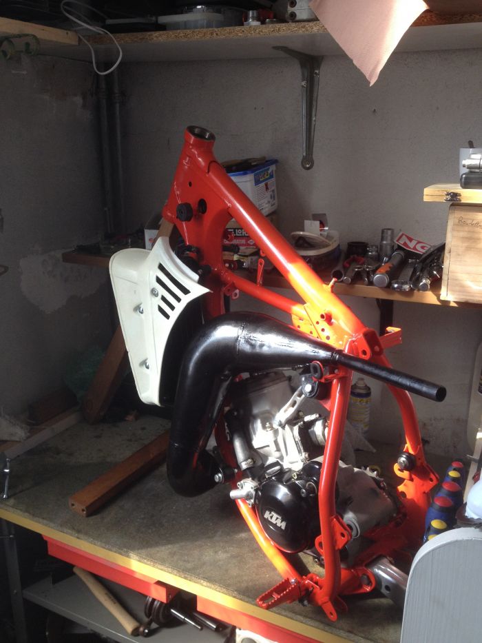

7 mois plus tard...
Bonjour
Je me suis souvenu que j'avais une KT 1984 moi aussi 😍
Donc je déterre le post, petite avancée du jour

bé ça avance pas mal cette affaire!!! en plus la 84 était une très très bonne machine 👍
