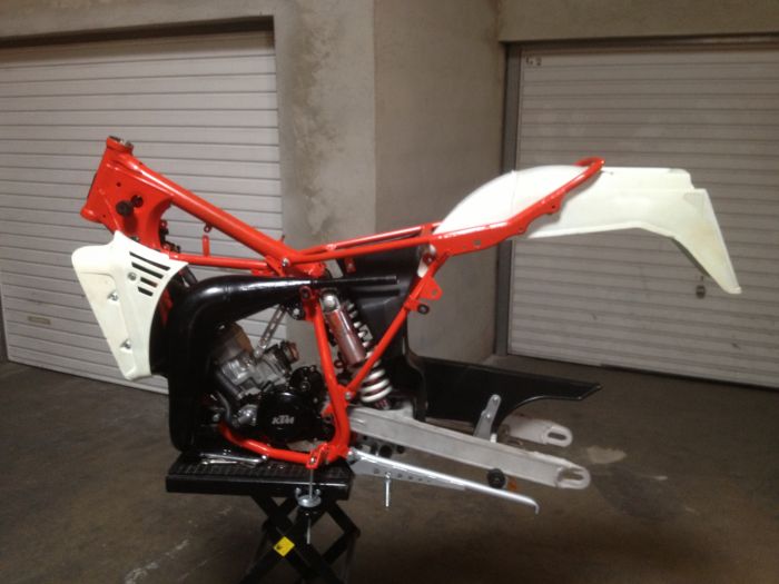

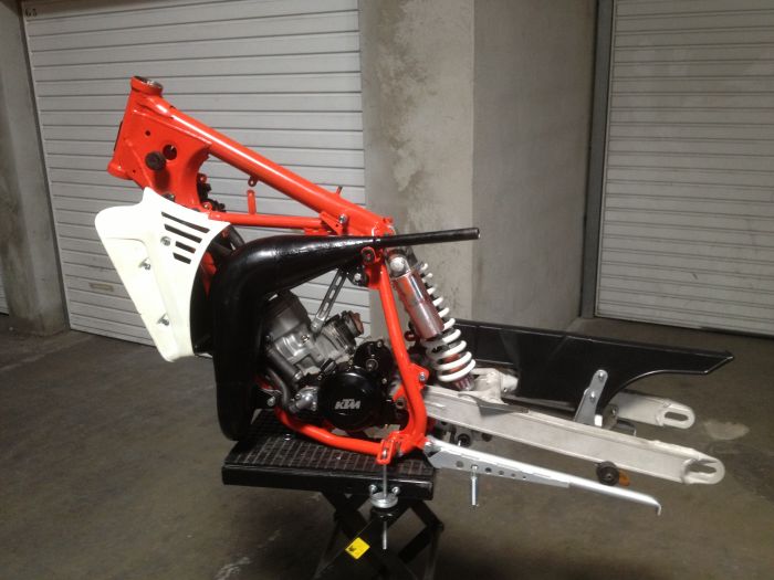

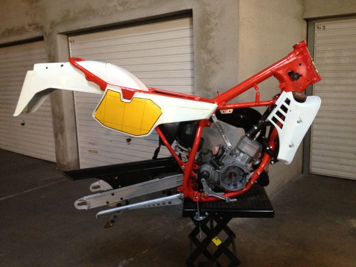

Merci JP, le tout est de bien arriver

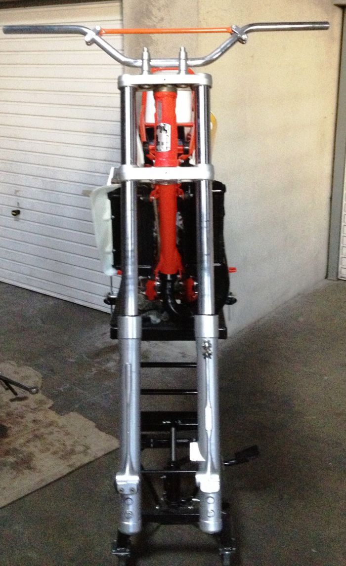

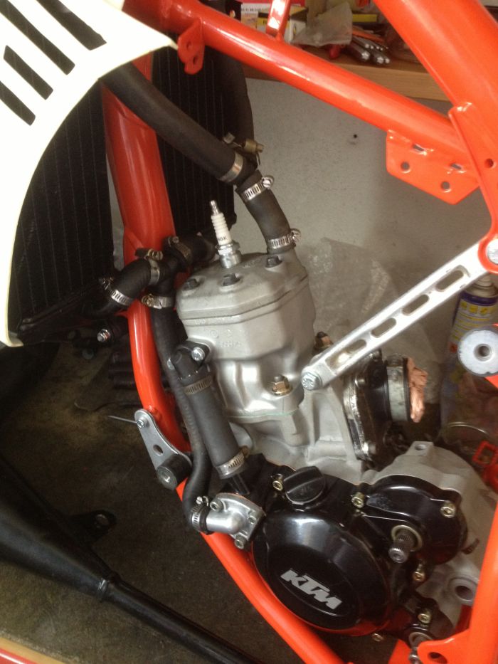

Un circuit d'eau modifié plus tard, j'ai passé les deux radiateurs en // plutôt qu'en série, l'avenir me dira
Grand moment de solitude dans les durites pour trouver la bonne courbure
125 GS 1984
Un déménagement plus tard
125 GS 1984

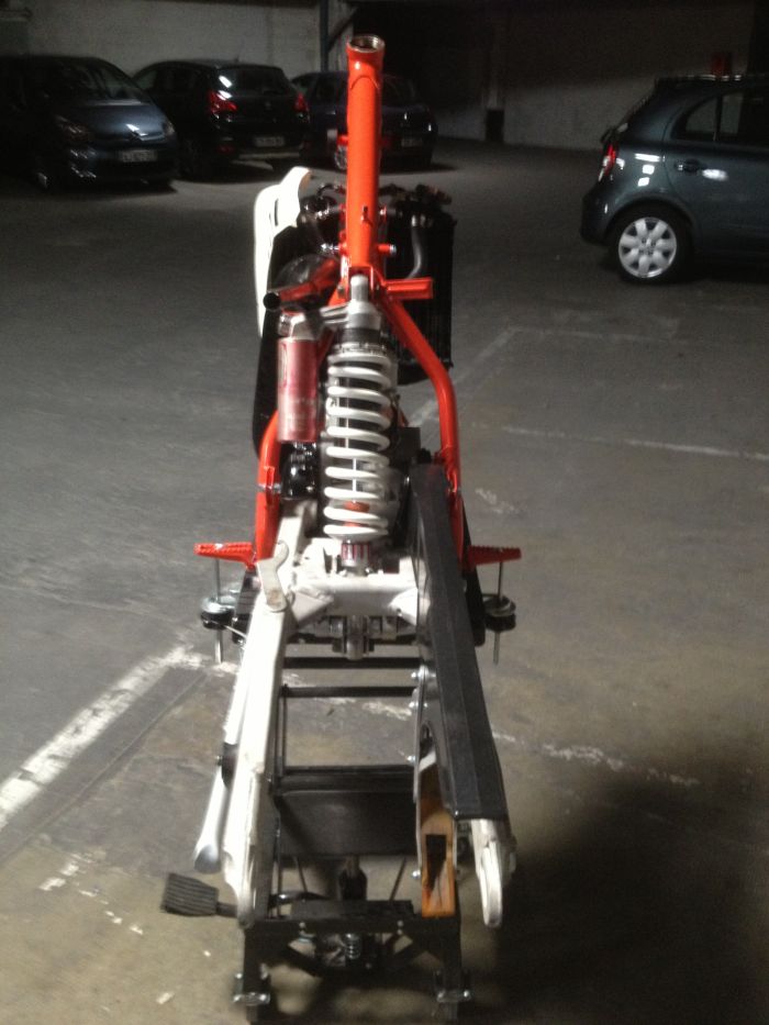

Précontrainte faite
125 GS 1984
Avé le bo et la quebille
125 GS 1984
La suite plus tard
Bon app

Très jolie travail  😍, un perfectionniste ce Pépé le minot  👍

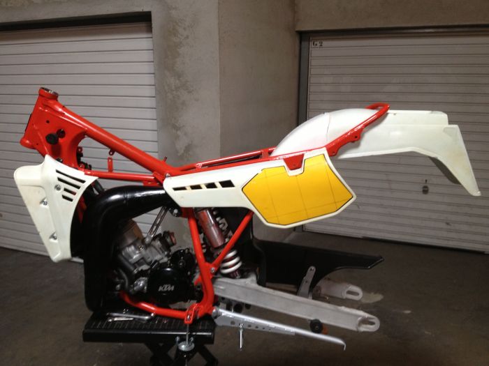

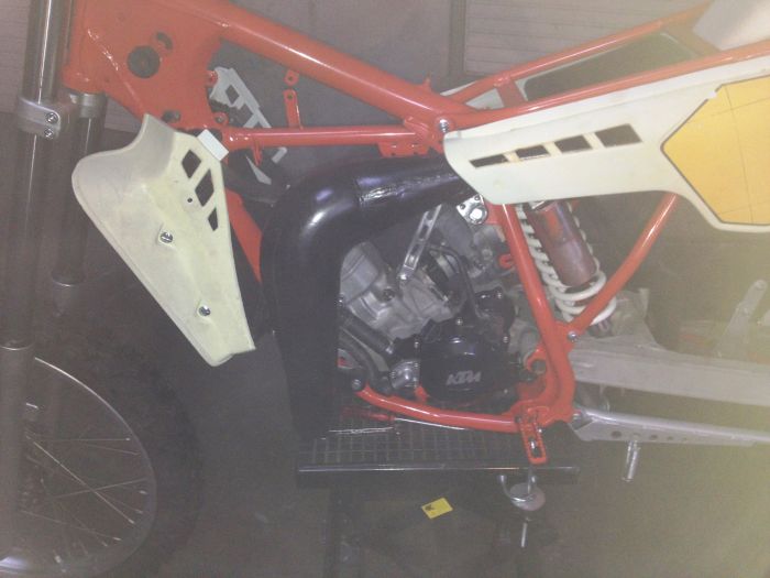

Pas plus qu'un autre, mais quand tout s'emboite correctement c'est un gros plus
125 GS 1984
125 GS 1984
125 GS 1984

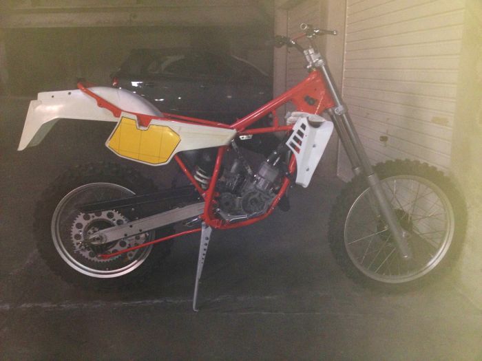

Je crois que les  plastocs vont rester avec la patine du temps qui passe

super  👍  👍 vivement la suite
Posté le 31-05-2015, à 19:28
Bonsoir Pépé , tes plastiques ont l'air bien propre je ferais comme toi , c'est joli aussi des motos qui ont du vécu  😍  😍
Moto(s) : 125 GS6
Posté le 31-05-2015, à 19:35
bé.... 😳  ça commence à être beau cette machine!! effectivement, un peu de patine du temps ne peut lui donner qu'un peu plus de charme. 👍
À choisir entre du neuf, adaptable, à adapter comme on peut, l'origine patinée est bien plus authentique!  👍

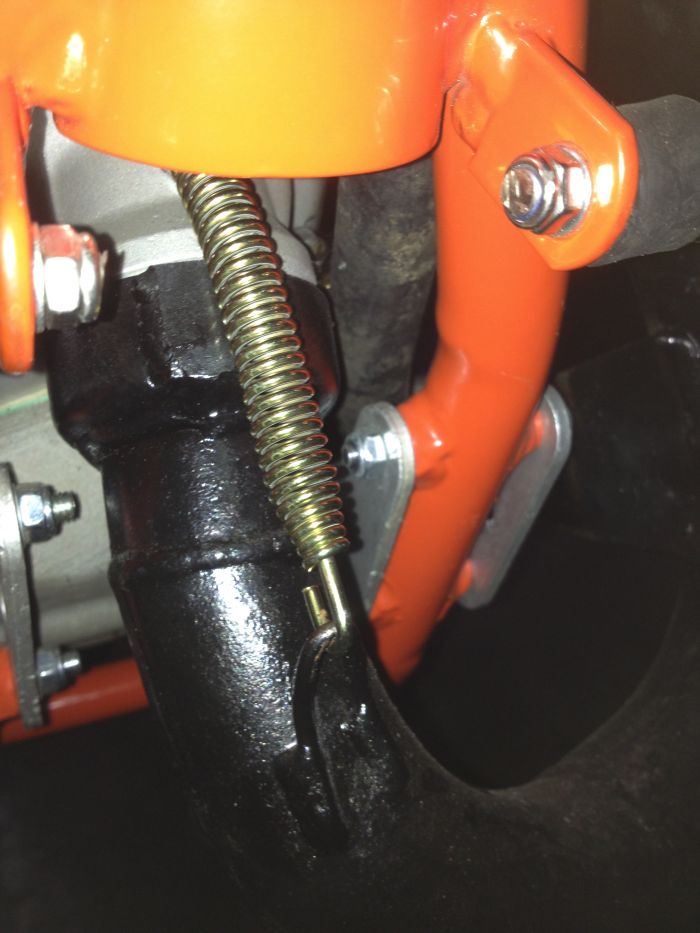

Petite avancée du jour
Sauvé le filetage du pivot de direction

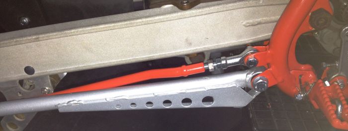

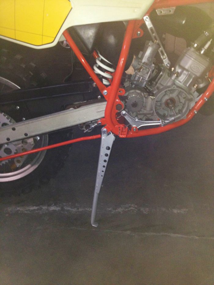

125 GS 1984

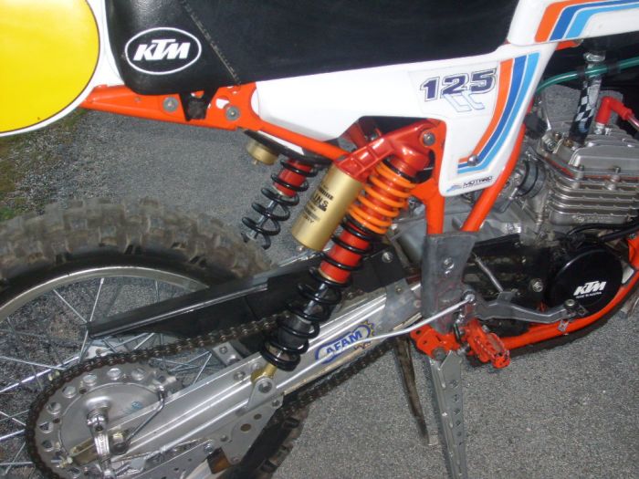

Par contre les béquilles refabriquées, sont  elles de la même largeur à la base (coté sol) il ne reste pas beaucoup de place pour lui donner de l'angle a la barre de liaison et aller chercher l'ancrage de la flasque de frein
125 GS 1984

défaut de refabrication peut être? 🙄

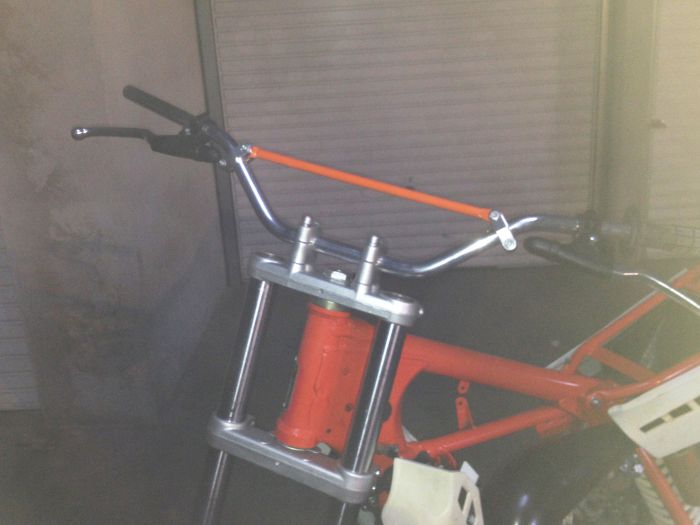

Salut,
pas mal le guidon, j'avais un magura identique ( trés rare ) en général c'est du tomaselli  ;)
Pour ta béquille vas voir un ferronier ,tu lui demande de te l'écarter et tu lui fais souder un renfort dessus .
J'avais procédé de la sorte sur ma 82  et le gars n'avait même pas voulut que je la paye , pareil pour la béquille de ma 83 : il ya encore des artisans sympa  😎
125 GS 1984
Posté le 07-06-2015, à 15:53
Le magura, c'est la repro que l'on trouve chez pillon

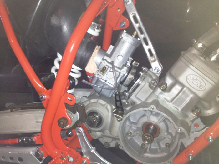

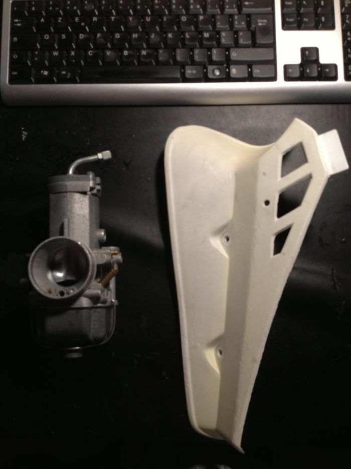

Trouvaille du samedi
125 GS 1984
Un bing raide neuf et l’ouïe gauche
Question il est gravé ou le diffuseur, si je pose la question c'est que je n'ai rien vu sur le mien
Moto(s) : AIM - 125 GS 1984 -

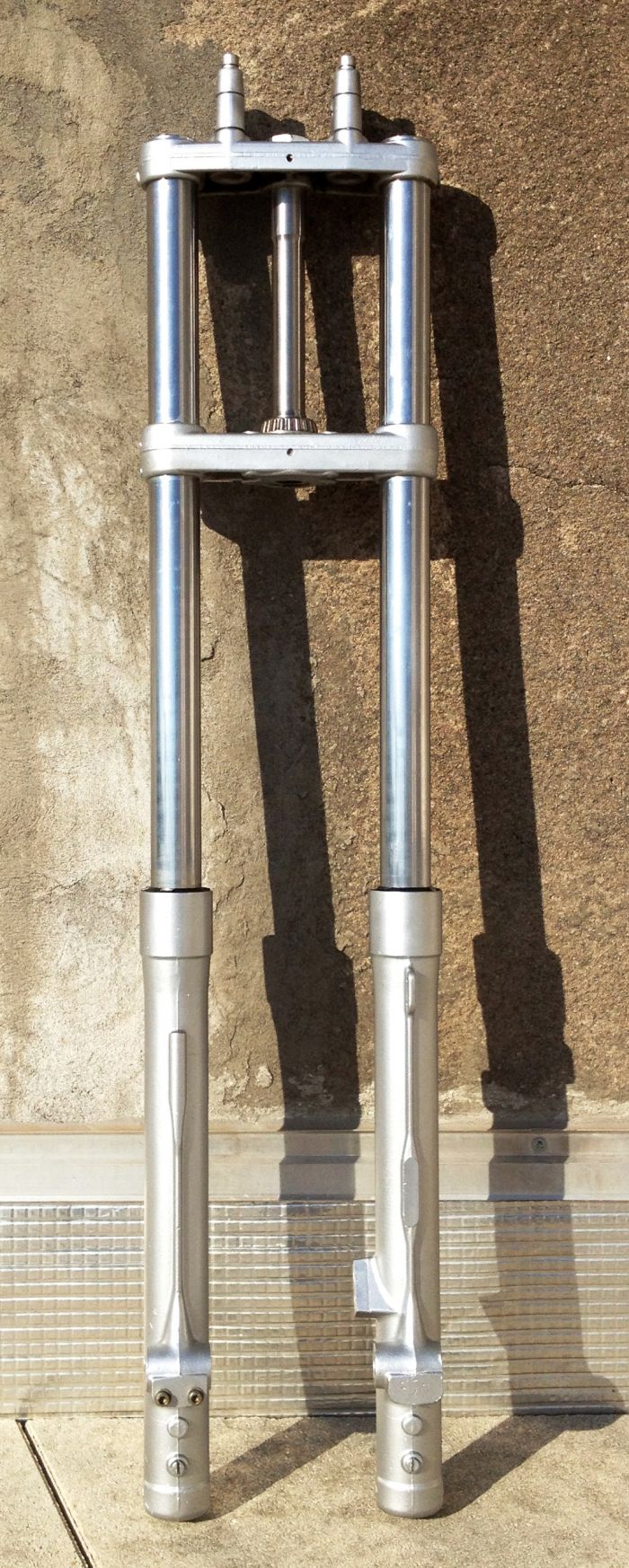

Le guidon Magura, montè, pour les models '84 est trop haut!
Touts les guidons, depuis l'81 son très plus bas, identique au guidon aluminium moderne a fait comme renthal, comme celle adoptée par Kees Van der Ven sur sa 125, utilisé dans le monde 125 de 1984 :

J'ai trouvé sur le net une configuration de carburateur qui donne ceci comme réglages pour un bing de 35 mm:
Boisseau 220
Diffuseur 280
GP 180
GR 40
Aiguille 8L2 au deuxième cran
Question qui vas bien trop pauvre trop riche, sachant que le cross avec le dell de 36 mm avale 210 en GP
Soit 30 points d'écart et les tailles pour bing et DELL sont métriques
Avis bienvenus
Merci

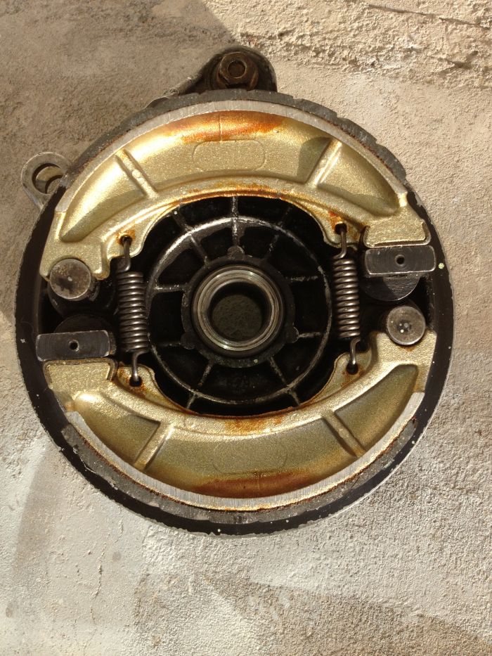

Posté le 31-08-2015, à 19:17

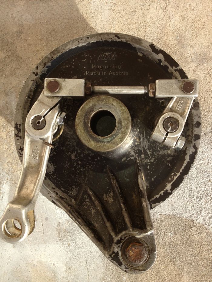

Coté pile
125 GS 1984
Tout beau, dégrippé, sauvées les bourres en feutrine, entre flasque et biellette
Coté face
125 GS 1984

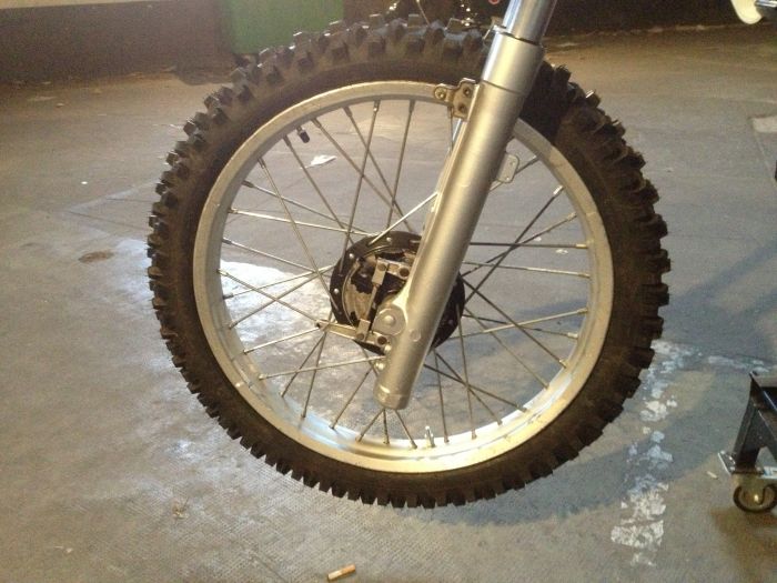

Mâchoires neuves et beug  🤔  🤔  🤔  🤔
Rentre pas dans le moyeu
Diamètre extérieur des mâchoires un poil trop gros
Posté le 31-08-2015, à 19:28
Elles ne sont pas détalonnées. Parfois ça aide pour les mettre en place.
Posté le 01-09-2015, à 18:51
Détalonnées c'est un peu mieux, diamètre un coup de râpe et roule

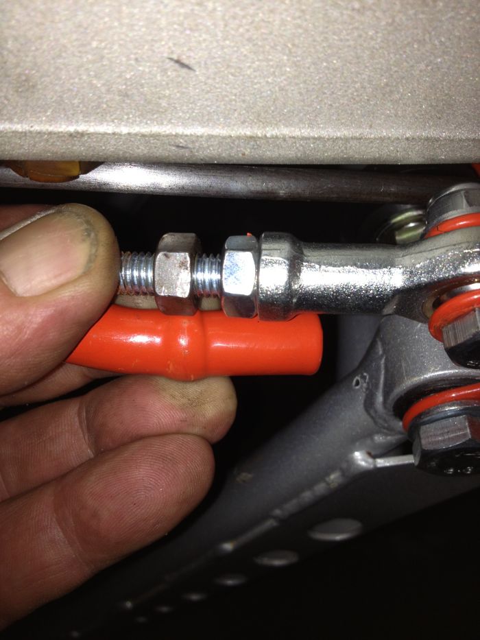

un zibouingue
125 GS 1984
c'est nul, c'est juste pour pas peter le câble
125 GS 1984
125 GS 1984
résumé sur une seule photo
125 GS 1984
moral dans les shoes
demain est un autre jour

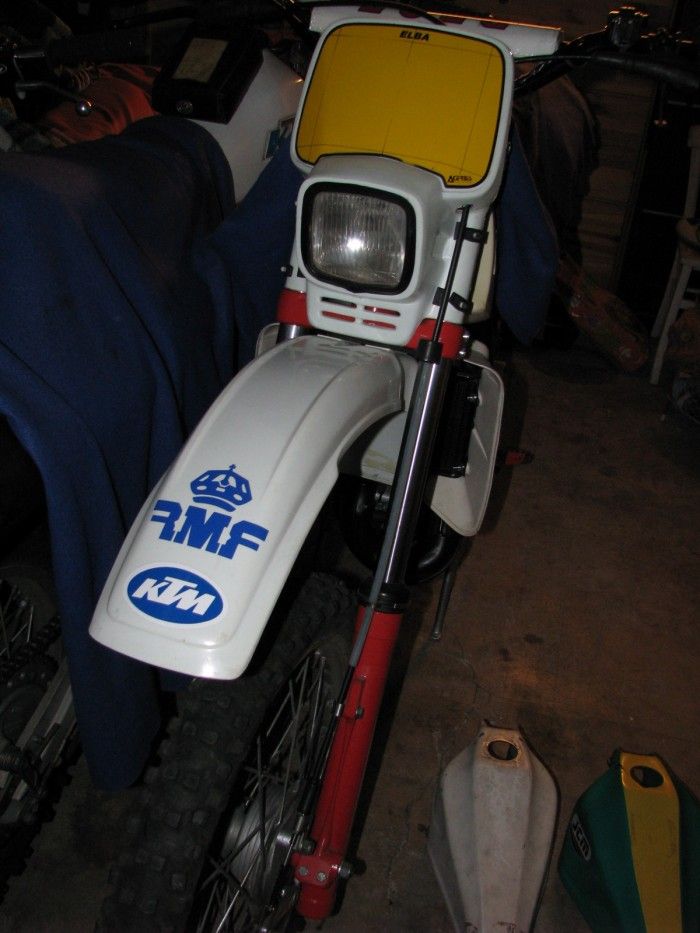

elle commence a avoir de la gueule ,et pour la  final touch va falloir qu'on te trouve des stickers qui vont bien
125 GS 1984
comme tous les bons  ;)
ps : va te falloir l'elba . On l'a vu et revue mais c'est bien la plus belle plaque-phare ,et en blanc ktm fut la premiére marque a l'adopter de série (85)  alors n 'hésite pas  😀

La rotule n'est pas la bonne! Il te faut une rotule "mâle"
www.nsbconcept.com/rotule-pas-a-droite-mal...
125 GS 1984
Posté le 01-09-2015, à 21:10
Merci
Pour la rotule, j'ai corrigé recommandé une autre
Ce qui m'a defrisé le moral c'est la béquille, regarde en butée sur le cadre, ben elle n'a pas le bon angle d'ouverture sur ses butées
Donc coupe, modifie ressoude la routine quoi

Et avec un marteau dynamométrique, il y aurait moyen d'enfoncer un peu l'appui sur la béquille? non?
