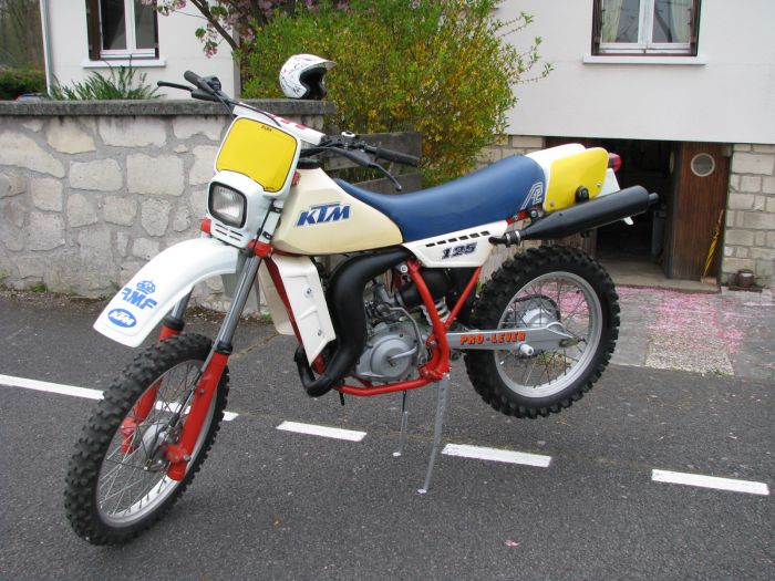

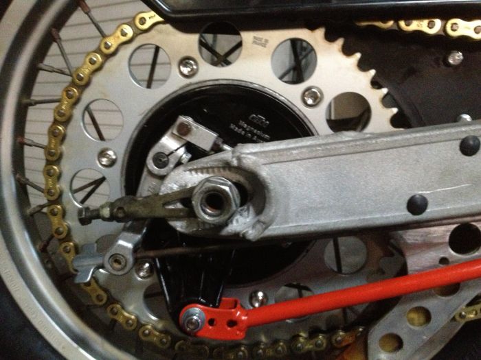

étrange, normalement la béquille tombe pile poil....enfin sur une 125/83. Sur la 84 je sais pas trop...

Cela s'améliore tout doux
La rotule; la chaine
Les biellettes me semblent un peu trop sur l' arrière, pourtant remonté rel que démonté

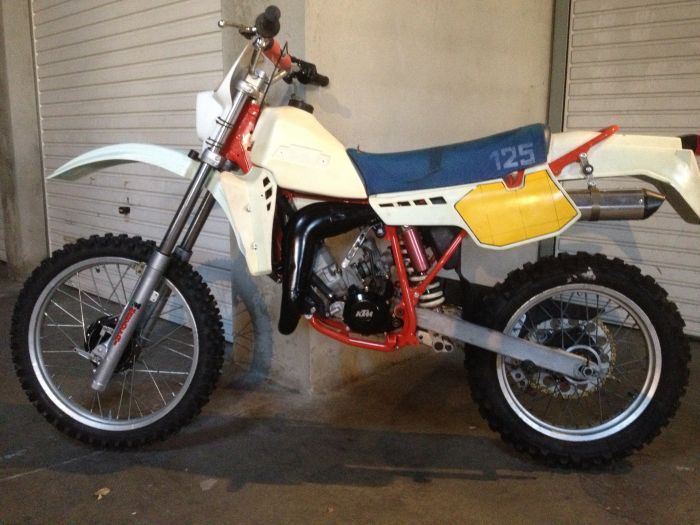

Avis bienvenus, montage provisoire

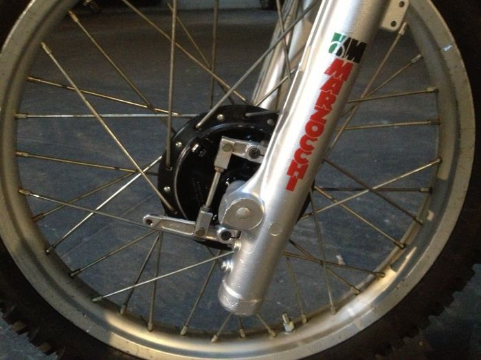

Le détail à régler de la béquille

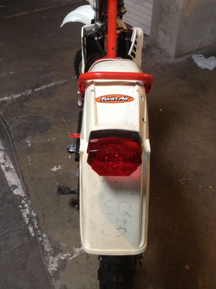

Avec le totocol
125 GS 1984
Avec un feu
125 GS 1984

l'essentiel, c'est d'avancer, ça prend vraiement une jolie tournure, bravo!! 👍

Corrigé les cames avec un coup de pintourle, la tige de frein ne touche plus le BO
125 GS 1984

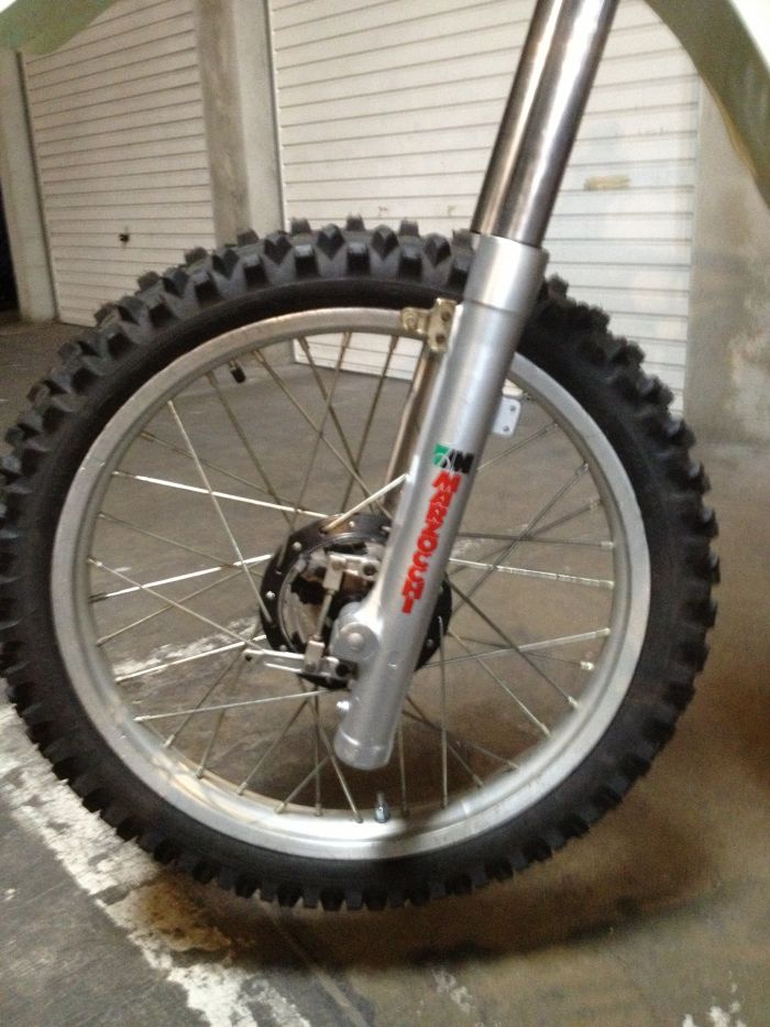

Tant qu'à faire l'avant
125 GS 1984

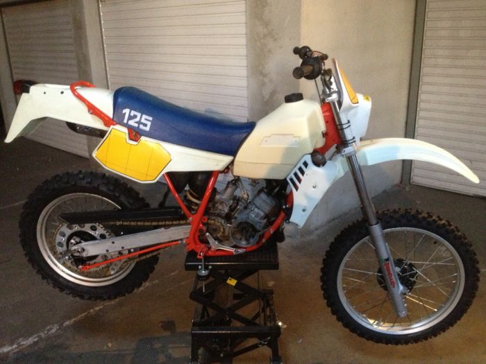

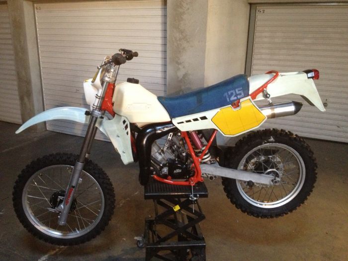

Première fois toute assemblée
125 GS 1984
125 GS 1984
Sur ses roues
125 GS 1984
Je me rapproche tout doux du but
Par contre hauteur de selle diabolique

ah oui, c'est haut sur pattes cette bestiole!!! 😄

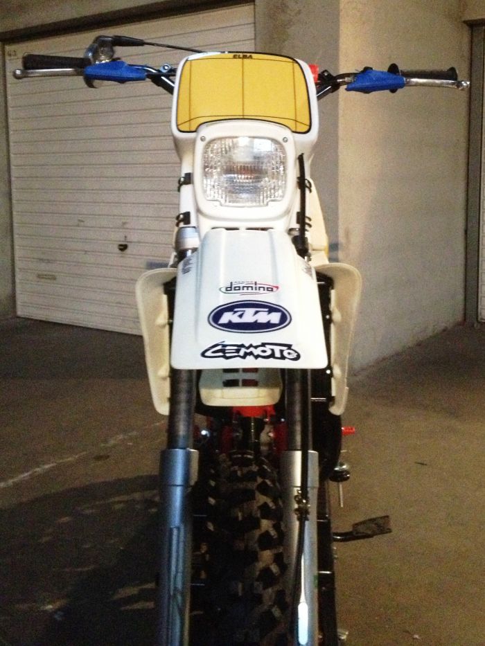

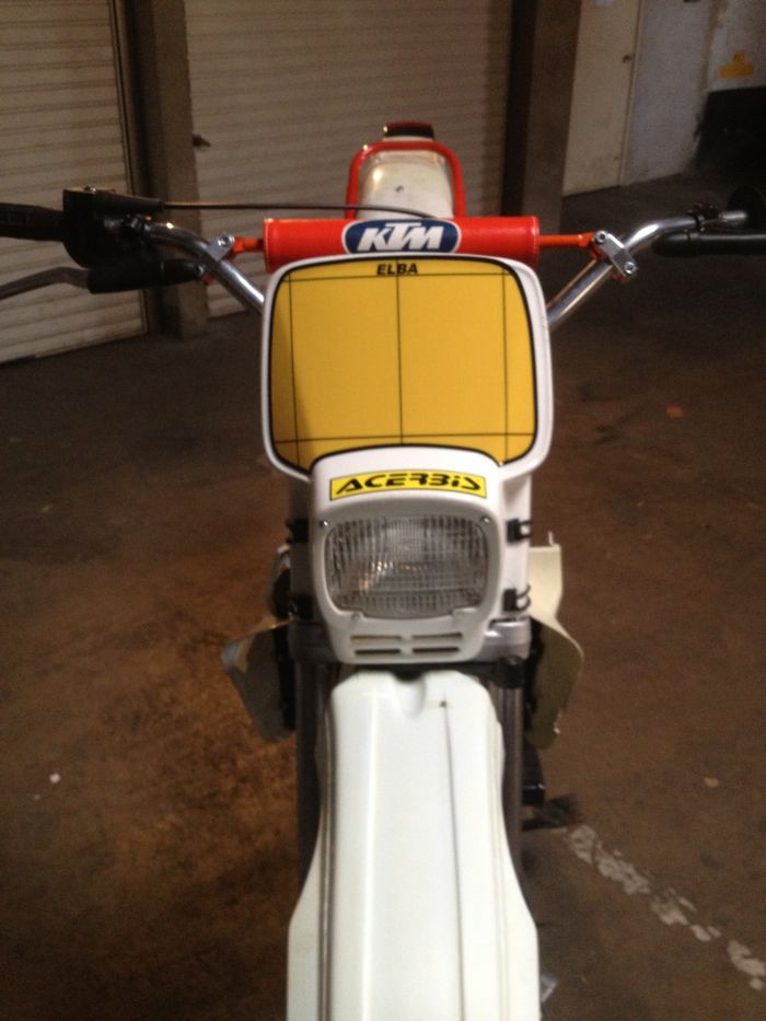

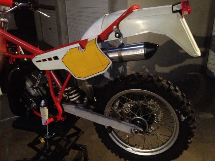

Un petit peu plus
125 GS 1984

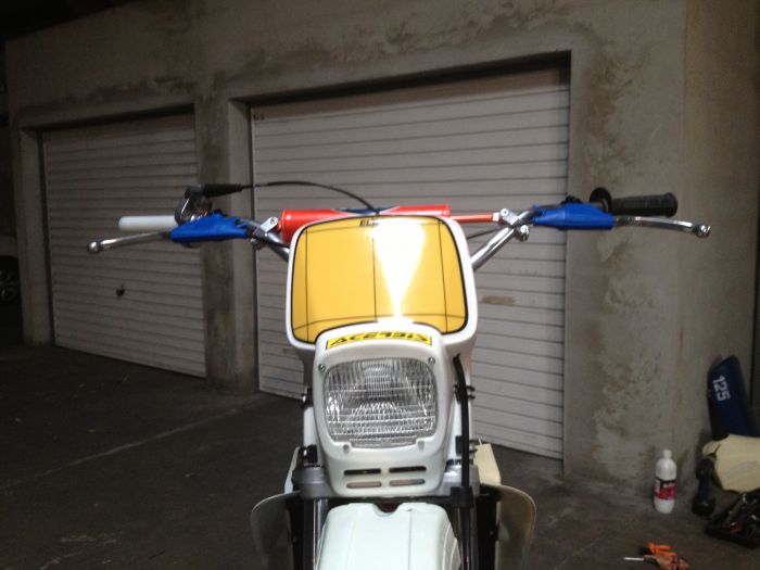

Guidon fini
Les défauts
cable de frein trop court
Tendeur domino trop courts
Les douces joies de la resto
Bike(s) : AIM - 125 GS 1984 -
646646 posts 631631 images
Posted on 28-11-2015, at 12:51
le câble de frein est trop courte car le guidon est beaucoup plus élevée que celle initialement monté ...
64 ans1781517815 posts 36683668 images
Posted on 28-11-2015, at 14:01
tout à fait juste, normalement sur un 84 le guidon est nettement plus bas.

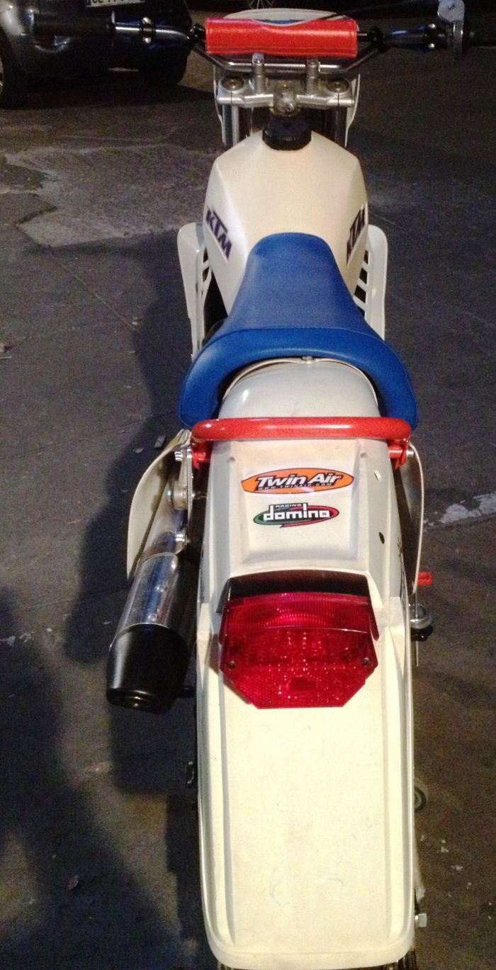

Heureusement speedboule pas loin de la maison
125 GS 1984
Housse de selle
125 GS 1984

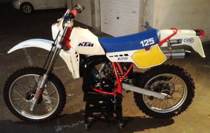

De profil avec presque tout qui vas bien
125 GS 1984
Reste plus qu'à ressortir le BO pour peindre les totocols ben y veulent pas  :cry:  :cry:  :cry:

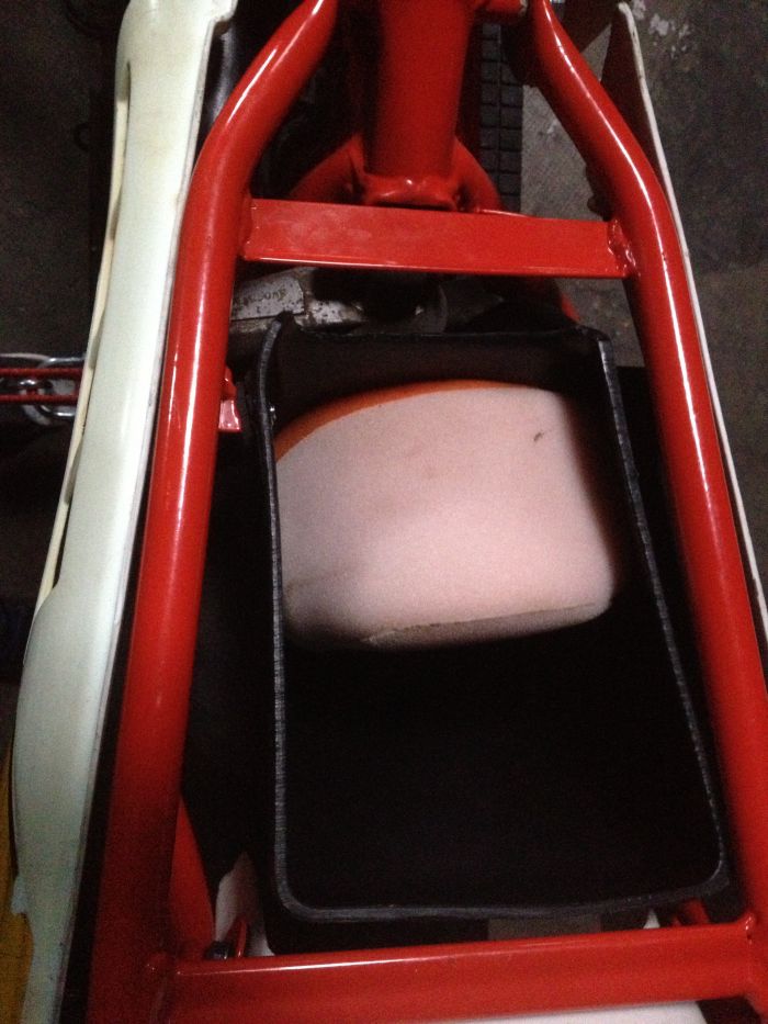

Un filtre en l'air plus tard
125 GS 1984

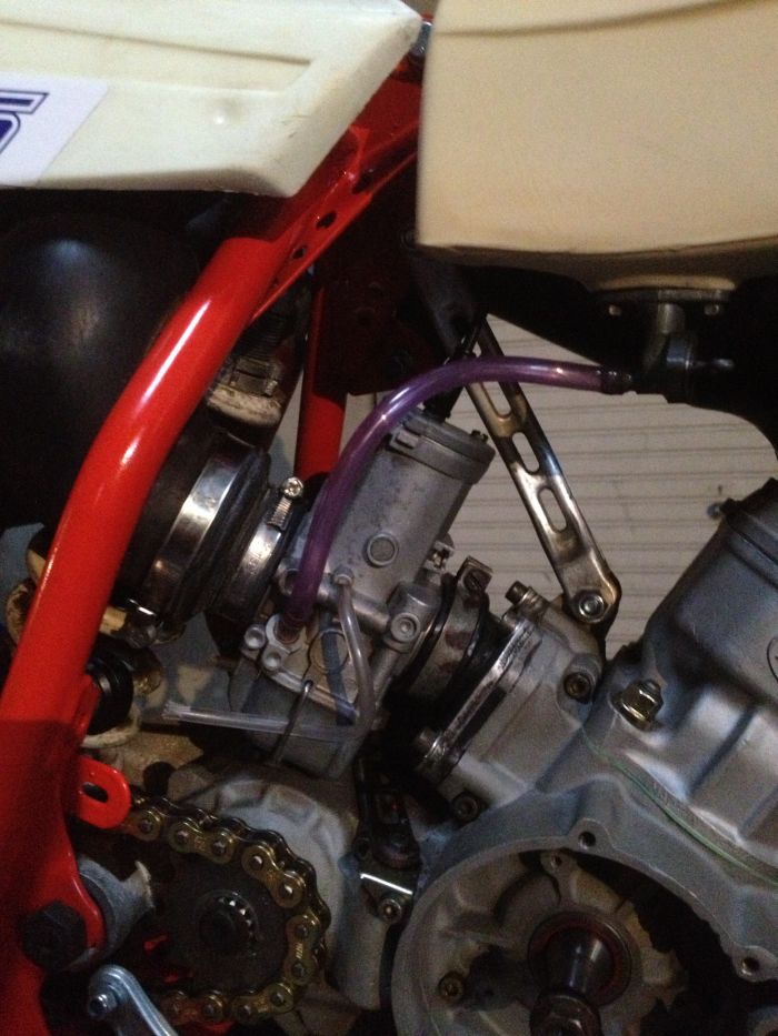

Un carbu raccordé
125 GS 1984
