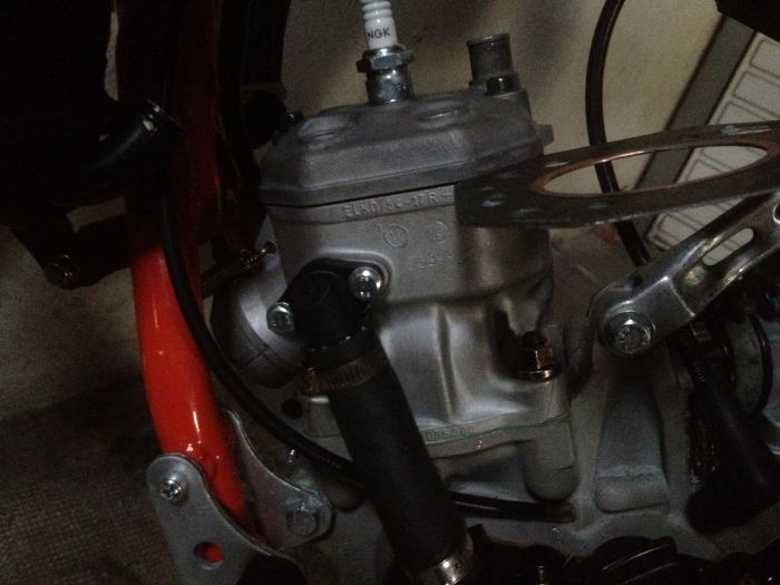

Des news,

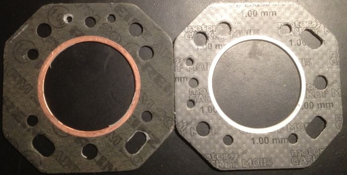

Ben ça fuit toujours, malgré de la pâte et beaucoup de patience
Et celle là de connerie elle est pas belle
Culasse serrée sur le cylindre, ben le joint y rentre dans la fente
125 GS 1984
A droite joint neuf, à gauche celui utilisé
125 GS 1984
Épaisseur de la partie noire 1.02 mm pour les deux
La partie en cuivre 1.35, en métal 1.15 mm
Le neuf en clair, ben y va peut etre m'aider, tout à l'heure je pensai le contraire
Si c'est moins épais de 0.15, c'est toute la culasse qui descend de 0.15

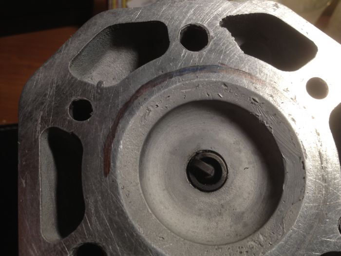

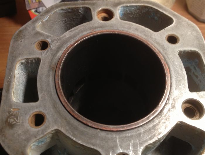

J'ai retourné la culasse pour peindre la trace du talon
125 GS 1984
Là ou c'est un peu en couleur
Donc serré , çà fuit
Le talon du cylindre ou c'est barbouillé, un vieux cylindre
125 GS 1984
A part de tenter de mettre le nouveau joint plus bas de 0.15
Mon avis, ben, j'en ai plus pour ce soir  🤬  🤬  🤬  🤬  🤬  🤬
Peu être une chance, à voir
J’arrête de modifier, vas bien finir par devenir incompréhensible le post

Posté le 18-12-2015, à 19:15
Il y a des années comme ça ou KTM a eu des pb avec les joints de culasse...et même avec les joints toriques...il y a eu des pbs...les premières 125 de 96, il fallait retourner la culasse (-0,1 à -0,15) pour pas que les joints lachent!!
Moi je mettrais la culasse sur un tour et je creuse un logement pour que le diamètre autour du cylindre rendre dedans de 0,2 mm...serais pas surpris que la culasse ait déjà été retouchée....as tu verifié si elle est plate ??
Ou sinon, tu descends le centrage autour du cylindre de 0,2 mm idem sur une tour ou une fraiseuse
67 ans864864 messages 583583 images
Posté le 19-12-2015, à 17:03
Ça y est
Plus de fuite mémère a toussé cet après midi, au troisième coup de kick
Sinon pour les joints de culasse, plus la partie métal, son épaisseur et proche de la partie au contact de la flotte ben mieux c'est.
Tiens bien le ralenti, fuite à l'échappement en sortie de cylindre y a plus grave
Voili

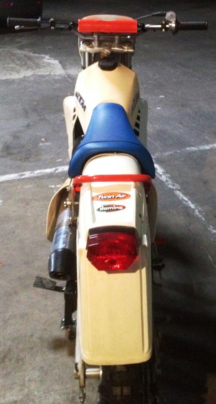

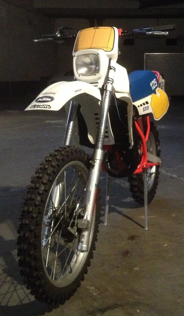

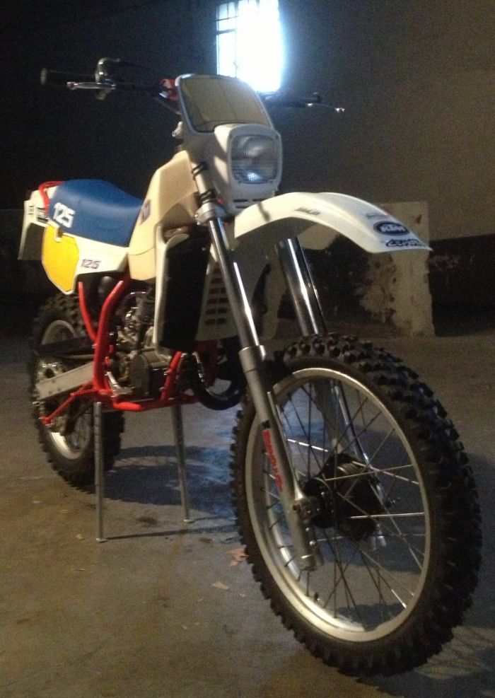

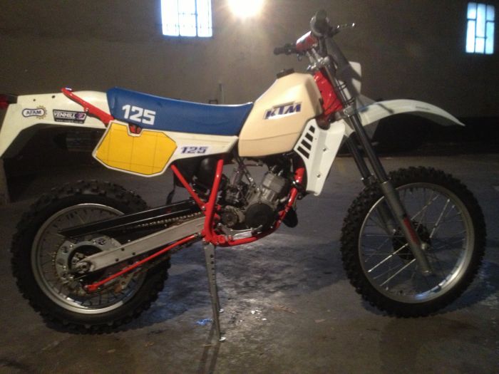

Posté le 20-12-2015, à 19:32

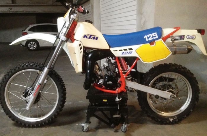

Étanché  la fuite d'échappement
Jolie sonorité, peu bruyante, et si tu veux ouvrir un peu les gazs, un joli waaaaak à l'admission bien rauque

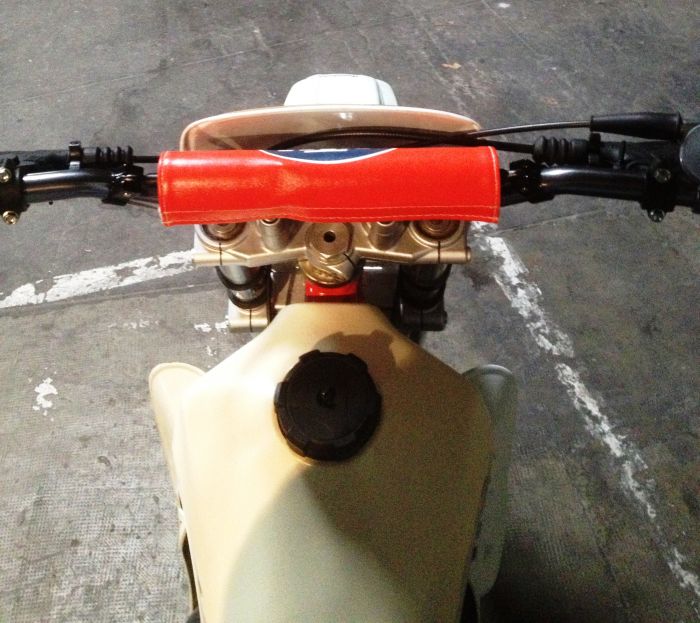

Vue du guidon
125 GS 1984
Tout en finesse
125 GS 1984
Full finie, béquille à récupérer cette semaine
125 GS 1984
Ames ,sensibles s'abstenir
125 GS 1984
Maintenant place aux fêtes

Posté le 20-12-2015, à 19:35
Elle est jolie cette moto!!  🙂
DU SON !!!  👍
Posté le 20-12-2015, à 19:47
Bien joué Pépé  👍  👍
Posté le 20-12-2015, à 19:49
Merci tout plein
Moto(s) : AIM - 125 GS 1984 -
Posté le 20-12-2015, à 20:26
superbe bravo Pépé 👍  👍

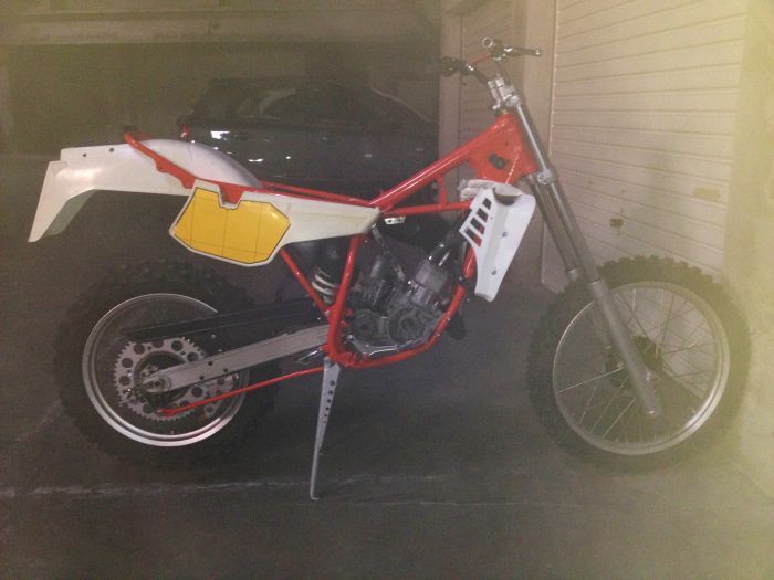

Posté le 21-12-2015, à 17:09

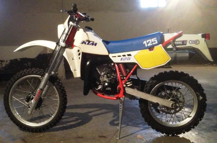

La coupe de la béquille par téléphone un grand moment
Tu coupes, tu baisses de 5 mm en haut et de 7 mm en bas
Un grand merci à Gégé et Xav  😍  😍  😍  😍
le résultat
125 GS 1984
125 GS 1984
125 GS 1984
125 GS 1984

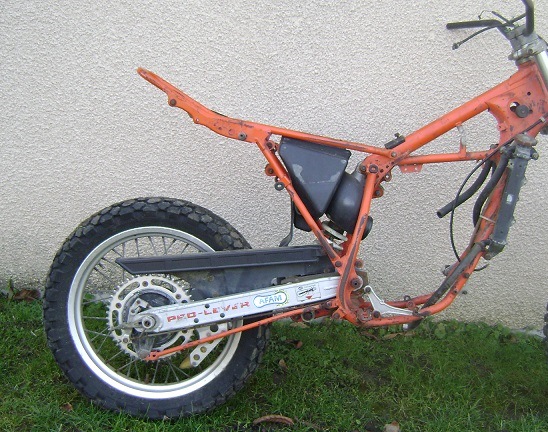

D’où je suis parti
Un châssis sans la fourche, mais la roue avant et tous les plastiques
125 GS 1984
