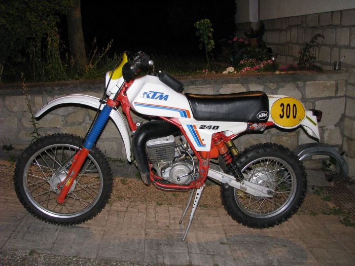

Restau repartie après un(long) moment d'absence... je vous mets deux ou 3 photos dans le week-end...  :|
Je vais rayonner les roues après avoir terminé le polissage... Pour le pneu arrière, je pensais monter un 140... Vous en pensez quoi ?
Posté le 07-04-2017, à 22:43
140??? t'es fou?? tu te souviens des dimensions type 4.00 x 18 bin un 140 ça fait plus gros qu'un 5.10 qu'on montait sur les side cross qui faisaient 70cv!!!
Fais comme tout le monde, mets un 120!! sur les 125 je mets du 100 ou 110 et sur les 240, 110 ou 120 c'est amplement suffisant. Plus gros, ça te bouffe de la puissance pour rien.
Posté le 07-04-2017, à 22:46
regarde ce que donne un 120, c'est bien assez gros pour un 240

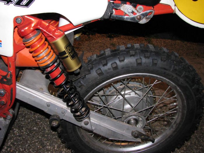

120 ??? Ok... Merci. Dis Pat, y sont beaux tes öhlins.....  😉
Posté le 08-04-2017, à 08:35
yep, c'est un Pirelli Scorpion FIM 120/90x18
www.1001pneus.fr/Pneus/181191/PIRELLI-SCOR...
Posté le 08-04-2017, à 08:37
beaux mais à refaire. Huile trop fluide
Posté le 11-04-2017, à 18:32
Huile trop fluide depuis le remontage, ou apres un certain temps d'utilisation  ?
Posté le 11-04-2017, à 18:51
depuis le remontage, 7,5, c'est trop fluide, il me faudra mettre de la SAE10 et comprimer les ressorts un peu plus qu'il ne le sont

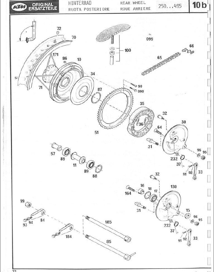

Bonjour les amis. Je suis en train de rayonner les roues. Roue avant terminée. Roue arrière idem sauf qu'au moment de me mettre des roulements neufs, je ne retrouve pas l'entretoise situé entre les deux roulements, dans le moyeu arrière. Quelqu'un aurait un schéma ou un eclaté de la roue arrière SVP ?
Posté le 18-04-2017, à 10:27
Ca c'est pour une 81 :
Restau 240 GS 1980
Posté le 18-04-2017, à 10:32
et comme c'est le même moyeu de 73 à 82.....
115115 messages 2727 images
Posté le 18-04-2017, à 11:37
Merci pour l'info. Donc je pense que sur la mienne, il a disparu. Il me reste plus qu'à faire tourner un morceau de tube de bonnes dimensions...
