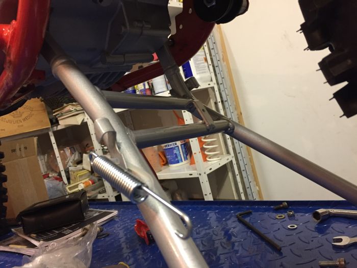

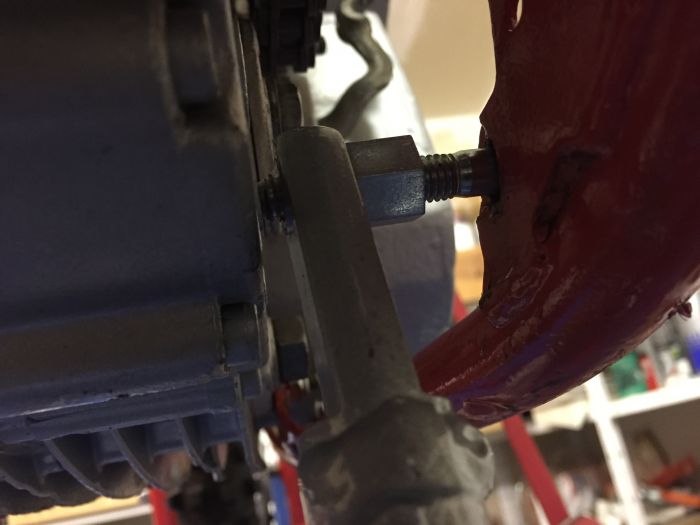

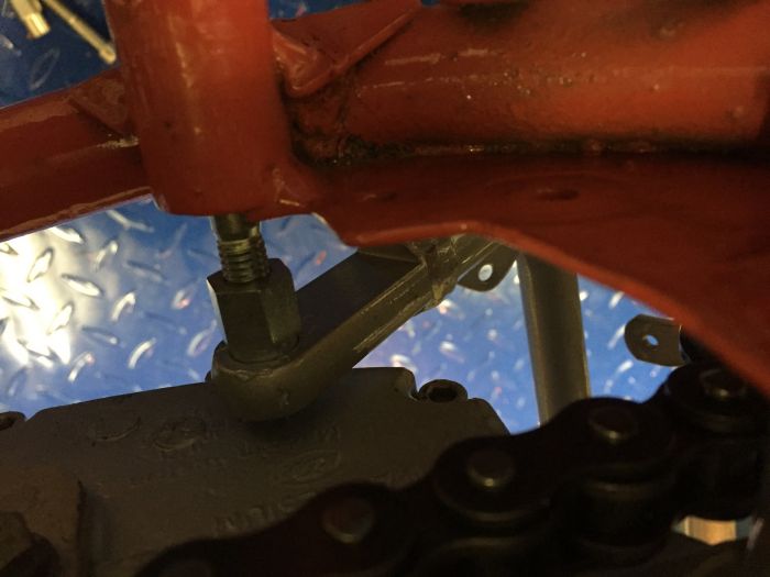

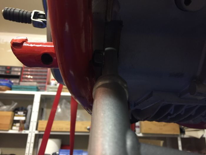

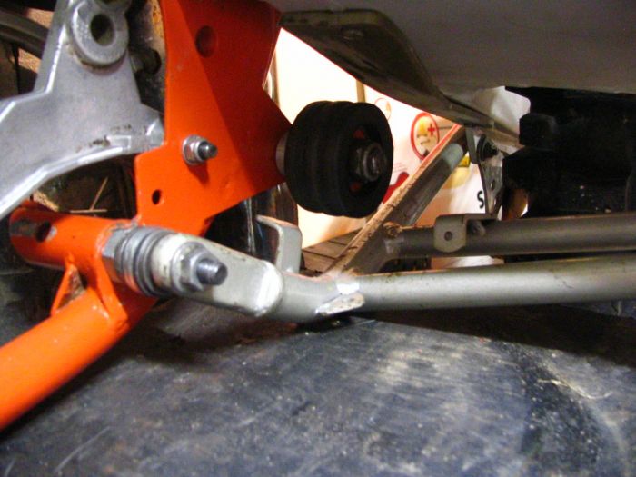

J'ai bien failli faire un ktmicide aujourd'hui...  :/  Quoique j'entreprenne sur cette moto, je me casse les dents sur un nouveau problème. Dernier en date : la béquille centrale ! J'ai commandé chez A Horvath LA béquille pour cette moto, à savoir celle qui est aussi tordue que l'esprit d'un politicien... Total des totaux, elle ne se monte pas car elle me semble trop étroite. En résumé, la largeur du bas moteur à l'endroit des fixations de la béquille est de 151 mm, l'écartement entre chaque jambe de la béquille est de 157 mm. Les écrous de fixation ne peuvent pas passer côté gauche, alors que côté droit il y a un boulevard...
Du coup je me demande s'il existe plusieurs modèles, s'il y a plusieurs largeurs... Certains parmi vous en ont déjà monté ?
Je mets quelques photos...

Posté le 22-05-2017, à 08:15
Ah les béquilles, c'est souvent le binz pour peu que ton cadre ait un peu bougé ou que les attaches aient été maltraitées..
Ca ne peut pas se remettre à la cote avec un peu de travail à l'attendrisseur à percussion  😄 ?
Posté le 22-05-2017, à 10:29
bah attention, elle ne peut se monter que si tu as les carters qui vont bien pour permettre ce montage, carters qui possèdent un décrochement coté gauche (carter moteur ET carter d'embrayage...)
je tâcherai de retrouver des photos dans mon PC à la maison ce soir

Posté le 22-05-2017, à 21:26
Oui Patrick, il y a bien le décrochement côté gauche (embrayage) et côté droit (allumage) il y a un gros espace entre le bord extérieur du cadre et la béquille...trop gros d'ailleurs il me semble. On le voit sur les photos... je pense pourtant qu'à l'origine, il y avait bien ce type de béquille puisque il restait l'axe-écrou qui vient articuler la béquille à l'intérieur du repose pied, côté droit...
J'avoue que je ne comprends pas.

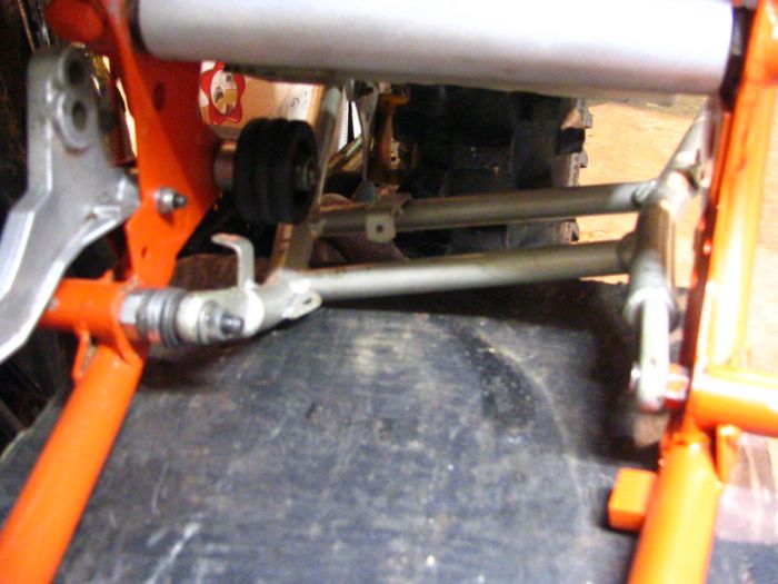

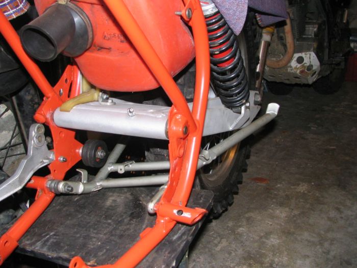

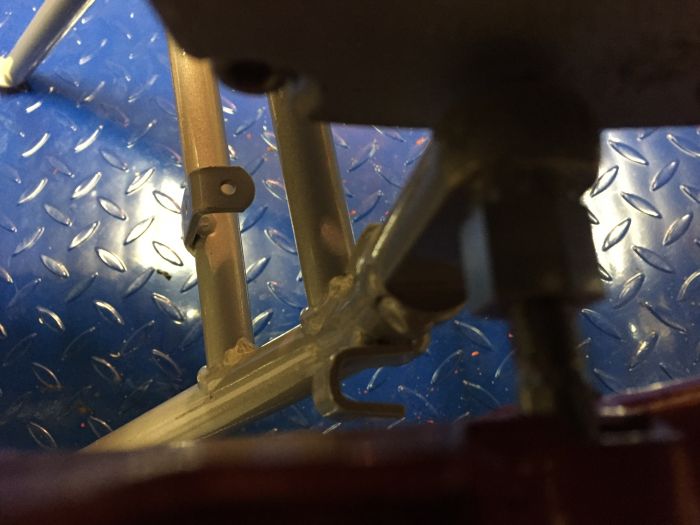

voilà ce que j'ai....

Posté le 22-05-2017, à 22:39
Il me manque cette entretoise à droite je crois !

C'est quand même sacrément monté cette béquille !!!
