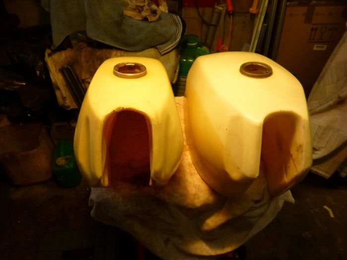

Posté le 11-01-2019, à 22:44

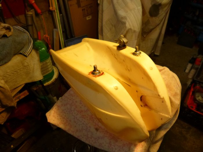

J'ai nettoyé les reservoirs que j'ai : a gauche celui qui est monté sur ma 240, a droite celui que j'ai eu avec le lot de pieces achetées pour l'arriere de la moto.
restauration 240 MC GS 80  pour redsun
Posté le 11-01-2019, à 22:47
sous le reservoir de la cross, y'a 2 vis qui sortent,risques de fuites  smiley09

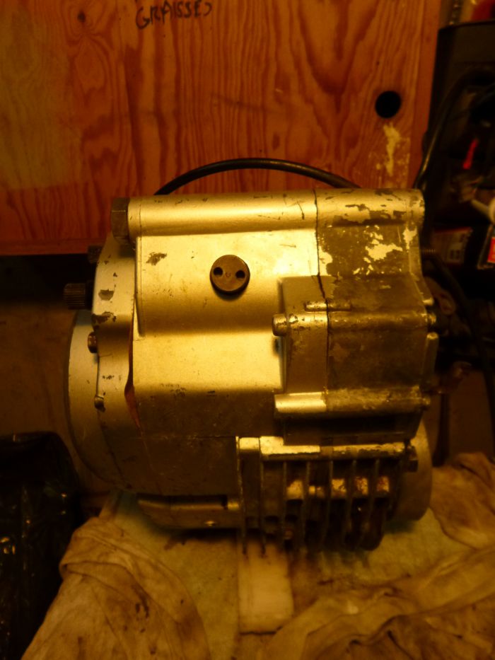

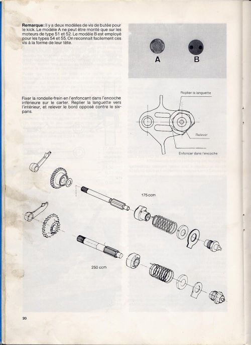

Sous le moteur, y'a ce drole d'ecrou, ca sert a quoi donc ???????
Posté le 11-01-2019, à 23:11
Cela bloque le ressort du kick, si je ne me trompe.

Posté le 11-01-2019, à 23:59
C'est bien la vis de blocage du ressort

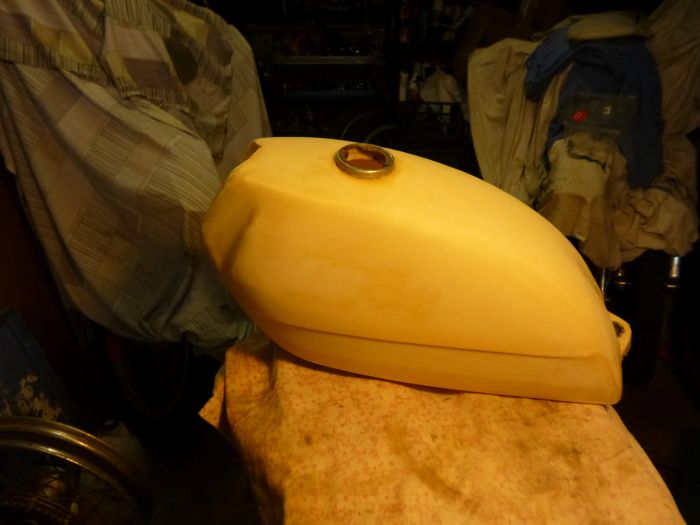

Posté le 14-01-2019, à 22:24

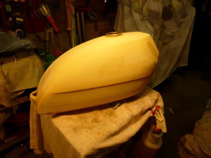

ponçage du reservoir pour rafraichir la teinte blanche: pas facile

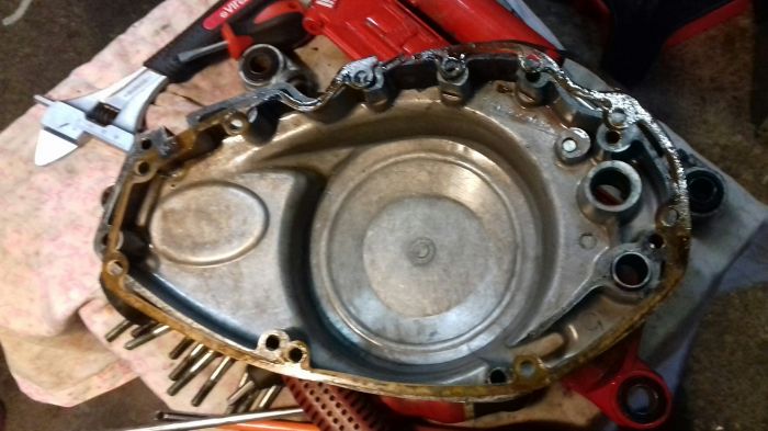

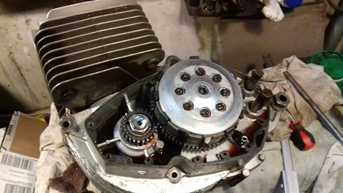

je continue le demontage de la 240 moteur type 50,en enlevant le carter de transmission primaire, j'ai foire le joint qui a une bonne 40aine d’années.
si un forumiste en avit un a me ceder, ce serait bien sympa. j'aurai bien acheté la pochette mais je suis un peu raide ne bossant pas depuis quelques temps suite  un ennui de santé.

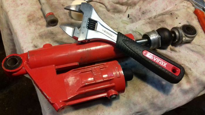

juste en apparté et un peu hors sujet mais je ne savais pas ou le mettre. j'ai pu demonter les bouchons de fourche avec meplat de la marzo de 35mm et les ecrous 6 pans des amortisseurs marzocchi a air longueur 310 que j'ai acheté le we dernier a la bouse de replonges pour ma montesa cota 247. cet outil, c'est vraiment de la balle

hello,
moteur type 54 je suppose? parce que le type 50 ça n'existe pas....51/52/54/55 (125/175/240/400)
pour le joint, inutile d'acheter une pochette, tu prends une feuille de papier à joint en 0.35 d'épaisseur chez auto distribution et tu le découpes, ça revient beaucoup moins cher, de l'ordre de 3/4 euros la feuille

Avec une bonne paire de ciseaux, ca va bien.
Prends l'empreinte du carter en le plaquant sur la feuille, après l'avoir enduit d'huile.
Fais les trous, à l'emporte-pièces, avant de découper le joint.

pour l'empreinte extérieure, tu plaques le carter sur la feuille après avoir mis de l'huile comme l'a dit Didier et tu suis le carter avec la pointe du cutter pour la découpe extérieure. Pour la découpe intérieure, coupes large, de toutes façons c'est pas ça qui gênera les organes mécaniques. Pour les trous, perso, je prends une perforatrice de bureau, ça va très bien
Posté le 29-01-2019, à 10:29
pour les trous: une empreinte à l'aide d'un marteau et une bille

c'est bien aussi cette méthode, je l'emploie souvent mais ça me dérange un peu plus sur un vieux carter en magnésium déjà très fragile.

Pour les trous, idem le chef, j'évite sur les carter magnésium.
Mais pour les trucs plus costauds, j'utilise ta méthode. j'ai soudé une bille sur une tige, ça évite de la voir voler à travers l'atelier.

j'ai bien dit empreinte pour éviter de refouler le bord du trou entre autre.
après un coup de foret au bon Ø dans un bout d'acier qui servira d'emporte pièce pour finir le boulot de découpe avec la bille.

Oki, un écrou va bien comme empreinte.
