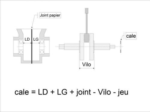

Ce soir vite fait en rentrant , je sépare  les carters et tombe sur un montage de roulements de vilo à la con!!
Si quelqu'un peut m'expliquer comment ça fonctionne (enfin comment ça se règle), je suis preneur...merci

ben en ouvrant les carters, je tombes sur deuxi roulements à bille à contact obliques ou qui ressemblent .......et dont les bagues inter restent sur le vilo.............
Comment vérifier celà et remonter???
C'est l'épaisseur du joint qui fait tout ??? :(  :/
Si oui, ......excusez   mais montage de con !!!!
Posté le 20-02-2015, à 21:21
Oui, montage de roulements à contact oblique, à bagues séparables, Type M25.
ça facilite l'ouverture du bloc. Le réglage est obtenu par les cales montées, sur le vilo et en fond de logement de carter.

OK, je comprends mieux et je retrouve la philosophie KTM avec ses calages  :(  d'un autre temps......
Sauf que moi au démontage aucune cale 😳  😳
Ben j'ai eu peur pour rien
En tout cas merci GS 600 XC  😘  😘

petite précision, sur une 125 c'est du 7205 L25 (pour les 240 c'est du 7305 M25)
la raison est là (message N°104) www.ktmaddict.fr/viewtopic.php?id=130&p=5
J'ai bien lu le message d'exlications
Me vient alors une remarque, je crois comprendre que pour que le montage de roulements d'origine fonctionne, il faut que bagues inter et exter des roulements soient montés serrés sur le vilo et dans les carters...... si on remplace les roults à contact obliques demontables par des roults à billes....il n'y a aucune possibilité de jeu axial d'ou une précontrainte importante axiale des roulements à billes, ce qui se trouve être ce qu'ils supportent le moins
Je pense que la modif à faire, est en parrallèle de reduire le diamètre d'une des portées  du vilo pour que ça coulisse et ne génère pas de précharge axiale non maitrisée
Merci de me dire si j'ai faux et si les bagues inter sont montés libres sur le vilo d'origine??
Posté le 21-02-2015, à 09:18
Les roulements à contact oblique sont montés avec jeu. Il n'y a pas de précontrainte axiale.
de toute manière, un roulement à billes peut encaisser une charge axiale, réduite mais possible.
exemple, les roulements d'arbre primaire qui reprennent la charge du débrayage, quelque soit le montage.
Si tu montes des roulements standards, cales pour avoir un jeu axial de 0,1 à 0,3 et ça sera bon.

Merci GSXR 600  😄  😄 Vais deja essayer de faire venir les bagues inter car le jeu semble négatif  😉
