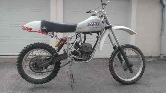

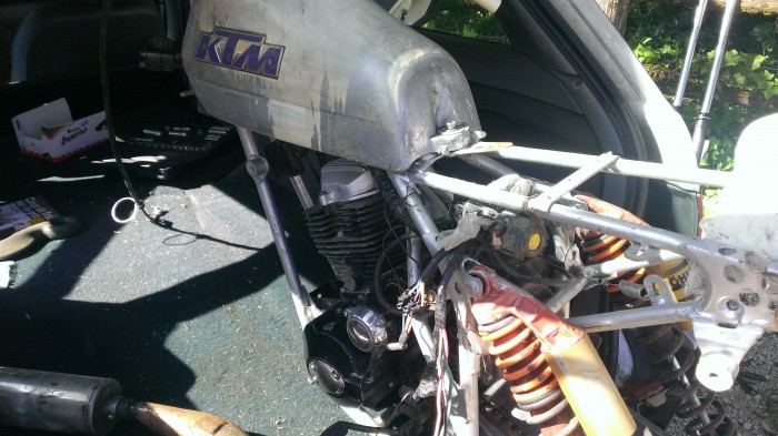

Au début c'était une 125 4 temps quelle horreur!!!!
125 KTM GS/II de 1981
Avec les pièces fournie en plus du "cadre" j'ai fait ça  😍  😍

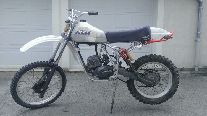

Bon y a du taf vous me direz mais ça serait  quand même dommage de ne pas tenter de la refaire hélas, mes pièces sont rares et il me manque
Ligne d'échapement complète
Boite à air
Allumage complet
Axe de kick complet et kick
Le petit déflecteur qui se fixe sur le réservoir à l'avant
Plaque phare
Garde boue arrière (KTM klassiker??)
Les deux caches latéraux (idem ci dessus)
Carter d'allumage
Une carte grise car c'est une GS !(collection ??)
Merci pour toute pistes les amis et touts tuyaux
Posté le 31-08-2014, à 20:25
ah ouiiiii j'avais vu cette "chose" en annonces....le texte était comique, "pour passionné" "moto de collection"  😄  😄  😄
elle est beaucoup mieux comme tu la refais...mais le budget va être lourd et va falloir être patient pour retrouver les pièces...

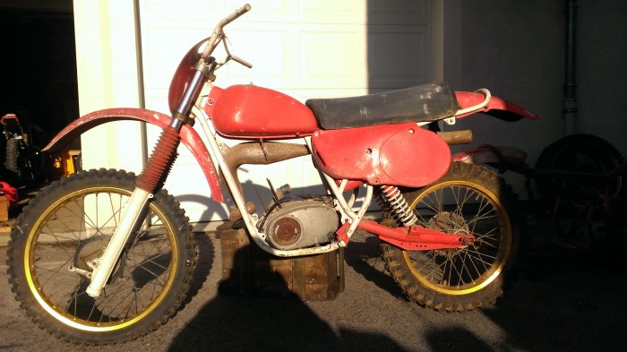

Pour le maico, maintenant que mon épaule va un peu mieux, j'ai fait un montage à blanc pour voir
Bon pb du moteur que j'ai acheté qui n'a pas les bons carters mais il parait que c'est pas un pb....
Voilà ce que j'ai du 125 Maico pas vilain ?? ;)  ;)
