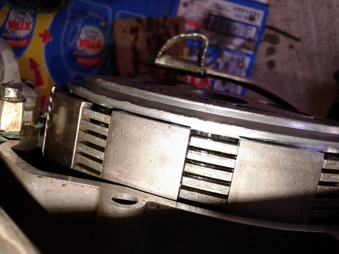

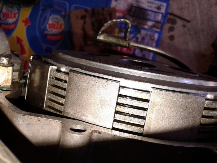

La cloche n est pas abimée, à peine marquée mais rien de méchant, idem pour le plateau....
Les disques lisses sont impec et les garnis pareil....
J ai tout nettoyé et huilée avec de la 10w30 neuve, on fera un essai....
Le plateau s'écarte bien, après, je sais pas si c est suffisant....
250 EXC de 1997
250 EXC de 1997
en vidéo, ça sera plus parlant....
Le seul point qui me fait soucis, c est cette (ces) rondelles....

Oui, il s'écarte suffisamment. Peut-être qu'il colle un peu à froid. A chaud j'imagine que comme tu es en train de la refaire tu n'as pas pu essayer. Par contre ce qui m'étonne c'est l'absence de garde avec les disques quasi neufs. Normalement plus tes disques sont épais, plus tu as de la garde (plus de distance à parcourir par la tige de débrayage)...

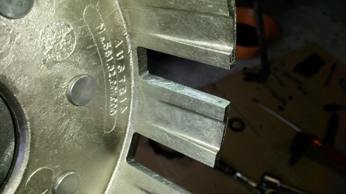

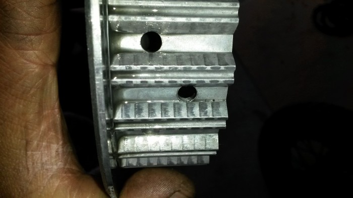

N ayant pas solutionné complètement le problème d embrayage, c est opération démontage pour y mettre un coup de lime sur la cloche et de papier 320 sur la noix.... Elles étaient marquées
250 EXC de 1997
Un des anciens proprio avait percé la noix, sans doute pour gagner qq grammes   🤬
250 EXC de 1997

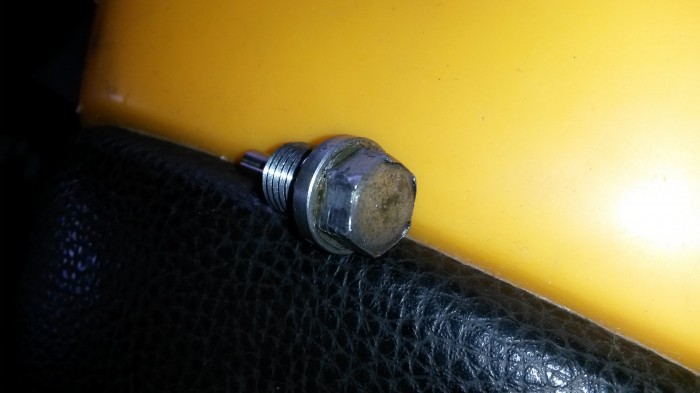

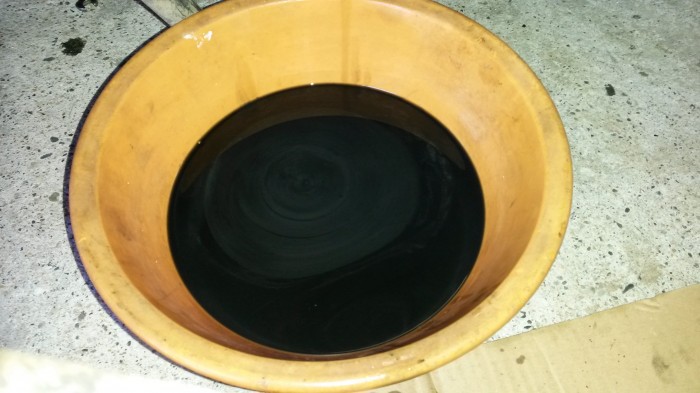

L huile de boite est bien noire malgré la dizaine d heures  smiley09

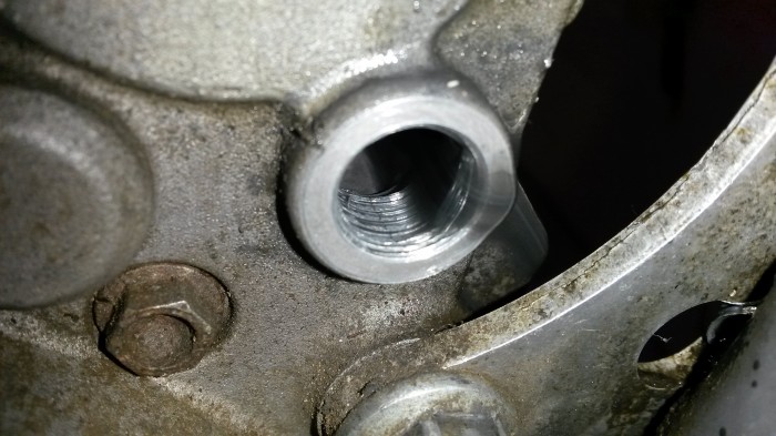

et faudra qu on trouve une solution durable pour le filetage du bouchon de vidange....  😡
250 EXC de 1997
Y a vraiment des sauvages...  🤬  🤬
250 EXC de 1997
Hélicoil sur un filet débouchant, ça le fait ??

Normalement avec un hélicoil ça doit marcher impec.

Merci, on va tenter alors  ;)

Posté le 09-10-2014, à 17:31
250 EXC de 1997
Pour ces trous, je les ai aussi, ils sont d'origine sur les noix, et permettent peut être de facilité la circulation de l'huile plus que de gagner quelques grammes je pense...

Posté le 09-10-2014, à 18:55
Au vu de l usinage et de la finition "artisanal", je pensais que c était rajouté,  mais si c est d origine tant mieux  👍

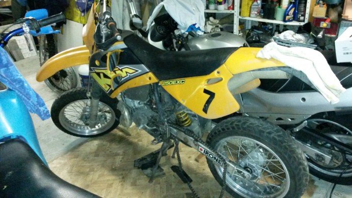

Nouveau projet du fiston....
250 EXC de 1997
250 EXC de 1997
ca va etre sympa
