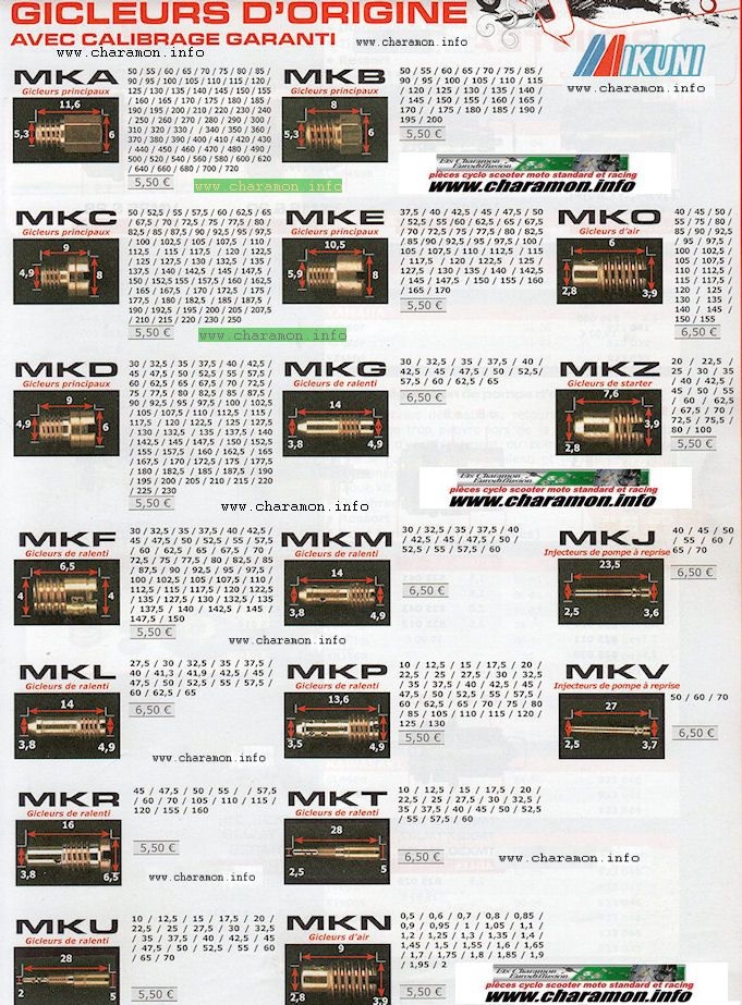

chez charamon eurodiffusion , ils sont pas mal aussi , pour mikuni , il y a de tout
Posté le 24-03-2014, à 18:13
gicleur mikuni
la même idée
5.52 roros

Voilà, c est un truc dans le genre qu on recherche ;)
qq un aurait le réf peut etre ? Mk qq chose
Sinon on démontera ce WE et on mettra les réf et dimensions, ça pourra tjs servir... ;)

Après recherche , il semblerait que ce soit des gicleurs de type MKC
www.pieces-moto-kristen.fr/gicleur_princip...
Reste à trouver  un vendeur avec de prix et fdp corrects ;)

Gicleurs commandés  dans un petit magasin qui fait les réparations toutes marques...
Pour info, c est bien des gicleurs de type MKC
Moto(s) : 990 adventure 2009
Posté le 03-04-2014, à 10:51
C'est du rond,  pas de l'hexagonal  😳
