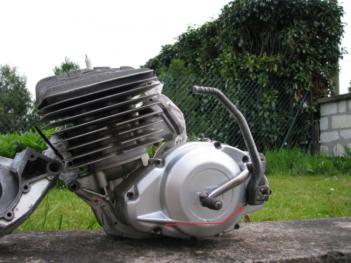

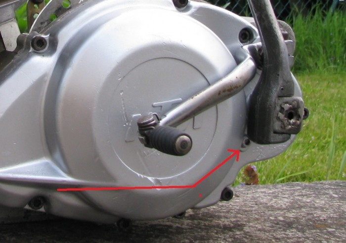

pourquoi un doute??? c'est bien 0.9 litre et tu as une vis de niveau là...
restauration ktm 250 mc 1981
