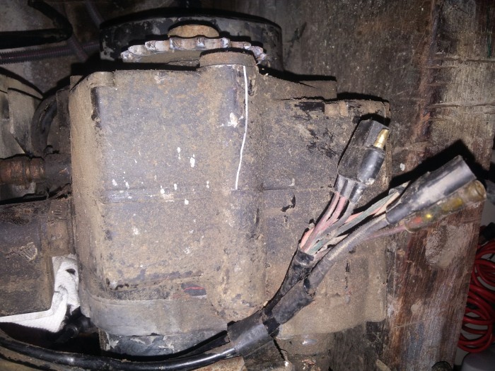

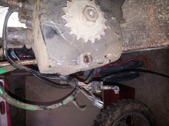

bonjour !     j ai euh  un gros souci avec mes carters, en voulant extraire le moteur du châssis  !!!   je les fissuré je poste des photo je ne sait pas si c est réparable ??   du genre soudure a froid ??  quand pensées vous  ?? merci d avances

salut jerem , soudure a froid je n y crois pas trop , par contre on ne vois pas bien sur la photo ( a plusieurs endroit ?? ) mais je pense que c est les traits blancs , tu ne peux faire qu une reparation au TIG avec baguettes special alliage . il faut que tu trouve un soudeur alu moi je sais faire mais un peu trop loin  , tu l as fait tomber ou quoi ??

désolé mais poubelle  :(

Le moteur t'as échappé avec l'axe de BO partiellement engagé??  🤔
Les carters sont en magnésium pas alu. Je n'aime pas le terme "soudure à froid" car cela n'en est pas. Colle, mastic epoxy OK. Mais ça reste un adhésif. À moins de connaitre un très bon soudeur, avec la technique et le matériel adapté, c'est mort.
J'ai vu passer des carters de 500, sur la baie, ils étaient soudés!! Donc à voir.

ouhhh là c'est pas bon du tout!!! pas sûr qu'un soudeur puisse y faire grand chose!!!  tente une réparation chez un pro de la soudure et.....cherches toi des carters car j'y crois pas trop...

salut tout le mondes !!   oui démontage un peu vite avec un gros tournevis qui a choper le carters je suis un peu bourrin !!    vu vos réponses le mieux est de trouver des carters  d occase    !!!!     car prendre le risque non merci vu le prix des pièces !!!   merci pour vos réponses :)

Avec un tournevis tu as fissuré les carters ???????? 😳  🤬
T es sur qu il sont fissurés, on dirait plutôt "griffés", non ?
On voit pas très bien sur les photos...

salut oui il sont bien fissurés !! oui en voulant enlever l axe du moteur je suis aller un peu fort a la massette !!
