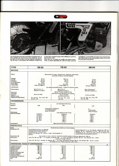

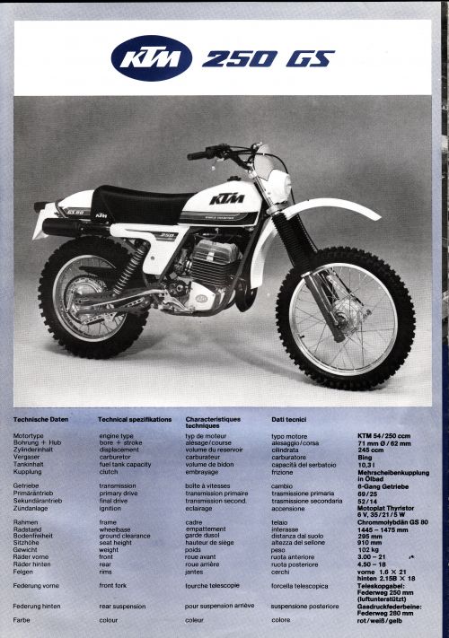

Posté le 18-04-2008, à 11:33
D'origine, quelle démultiplication finale ?
C'est ce qu'ils disaient a l'époque pourles modéles 1979...
