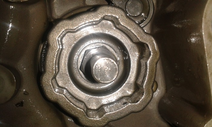

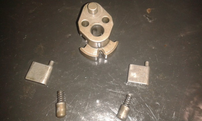

je pense que ce sont les petites bites qui se décale avec les vibrations quand le moteur tourne !
Voici le bazard, qu'en dites vous ?? Pour vous c'est ok ?
Boite de vitesse bloqué 125 SX 2005
Moto(s) : 125sx
Posté le 17-06-2014, à 21:31
bon binb là, je décroche...je ne connais pas du tout ce système!!! ce qui est sûr, c'est que tes pion (bites) semblent bien usés...
2323 messages 55 images
Posté le 17-06-2014, à 21:38
C'est pas le meme system que les sx depuis 98?
Haaaa je l'avais pas vu comme ça
Les petites bites devraient etre du meme diamètre que le reste de la pièce en fait
