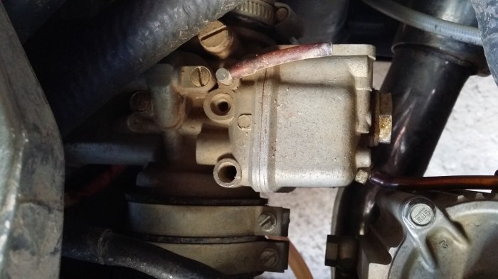

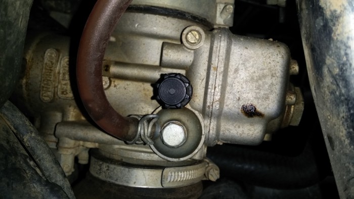

Posté le 23-06-2014, à 14:24
Je suppose que la vis de richesse est à droite du ralenti sur la photo ?
KTM 400 LC4 de 99 ne démarre plus
Et ces 3 vis là servent à quoi ?

Posté le 23-06-2014, à 14:34
Oui, la vis d'air ou de richesse (sur les anciens 4t ça peut être l'une ou l'autre) est bien là où tu l'indiques.
Les autres vis, je ne sais pas, je n'ai pas encore eu ce modèle à réparer.
Mais bon, tu n'as pas besoin d'y toucher pour démonter ta cuve de carbu et nettoyer tes gicleurs (à la soufflette uniquement, surtout pas de grattage métallique). Il y a de bonnes chances qu'avec ça et une bonne poussette ton bestiau redémarre.
Posté le 23-06-2014, à 14:35
oui, c'est celle à droite de la vis de ralenti quant aux autres, j'en sais rien, je ne connais pas les Dell'orto

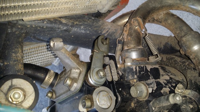

Par contre, je voulais votre avis sur cette commande.
Lorsque j'avais acheté la moto, le concessionnaire m'avait dit que ça servait à rien et ne m'en était plus occupé. Ça ne serait pas le starter à chaud ???
Je remonte le reste de la moto et je teste ;-)

Posté le 23-06-2014, à 19:02
ça s'rait t'y pas un...décompresseur des fois??? 😉
12101210 messages 466466 images
Posté le 23-06-2014, à 19:06
peut etre ben que oui .... 🤭
Moto(s) : 990 adventure 2009
Posté le 23-06-2014, à 19:25
et le dit décompresseur aiderait pas des fois au démarrage??? 😳  😉
Posté le 23-06-2014, à 19:28
Ah c'est sûr que sans le décompresseur un 4t un tant soit peu gros ou même moyen c'est la m... à démarrer.
Posté le 23-06-2014, à 19:29
sur un 400, le décompresseur n'est pas indispensable.
sauf !
si la moto ne démarre pas bien à chaud, il s'avère indispensable pour ventiler correctement le moteur.
Posté le 23-06-2014, à 19:33
Ouais, ben essaye de faire craquer une 400 YZF de 1999, les premières, sans décompresseur, tu m'en diras des nouvelles.
Pour les LC4 par contre, c'est vrai que je n'ai pas l'expérience. Peut être que la démultiplication du kick est différente ainsi que la compression.
Posté le 23-06-2014, à 19:48
C est bien pratique pour passer le point de compression.
