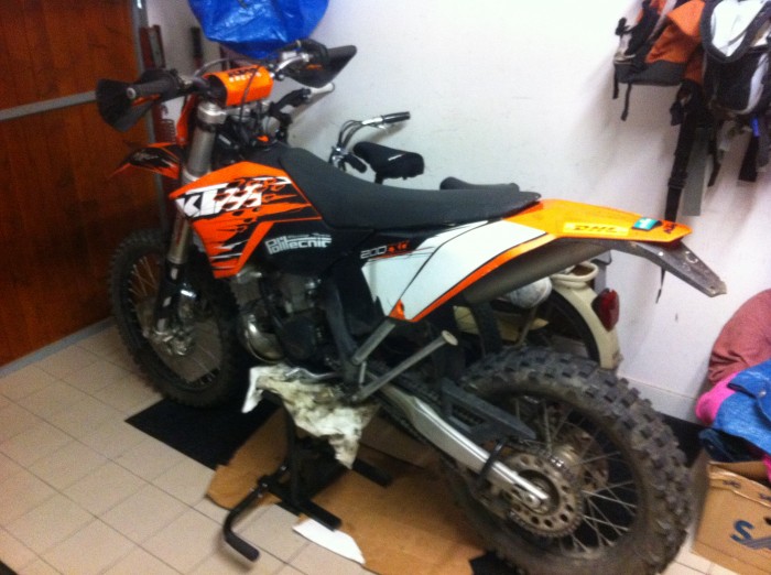

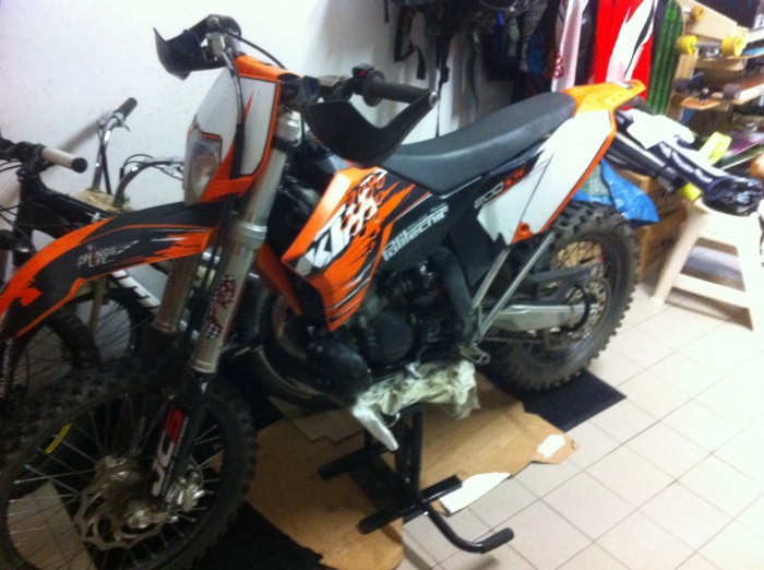

Bonjour, je trouve ça bien le fait de se présenter aux autres! Alors tout d'abords merci de ta réponse très rapide! alors:
Effectivement la moto tournait nickel lorsqu'elle à calé et n'a plus redémmarer...J'ai nettoyer ma bougie, l'étincelle est bien présente! au bon moment? comment le savoir? Après avoir nettoyé mon filtre et mon carbu l'essence coulait de nouveau correctement!  Les photos de la moto suivent:
Ktm 200 exc 2010 ne démarre plus après avoir calé
