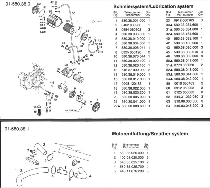

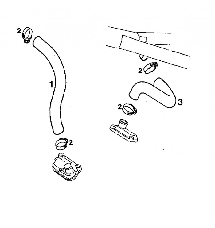

Cela devrait être monté comme cela
HUILE QUI SORT PAR LE RENIFLARD ???????
Le tuyau 12 va en bout de la poutre centrale
Si c'est monté comme cela y a pas de raison

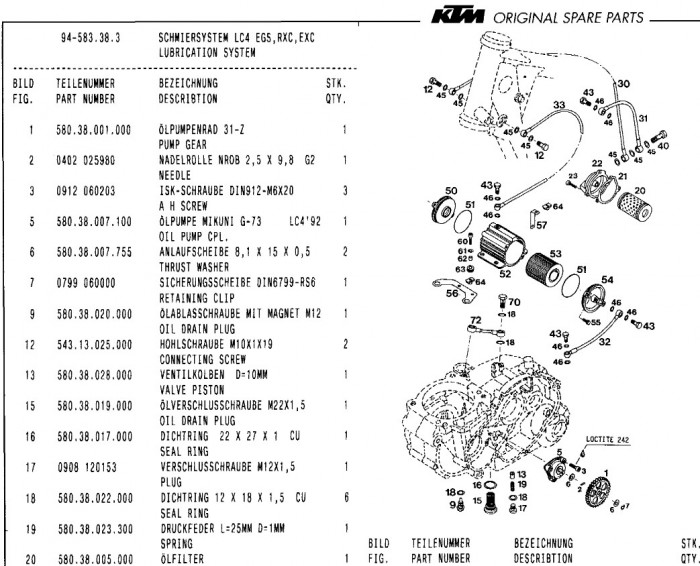

Merci à toi Pépé pour l'info car si tu veux au départ,  quand j'ai acheté la bécane,  la mise à l'air libre été vers le bas,  à coté de l amorto arrière. Quand j' ai refait les joints haut moteur , je l'ai mis comme tu me le montres et comme à l'origine donc. Et là toujours la mème histoire , de l huile partout  🤬 donc je l ai mis comme me l'a dis mon méca et toujours pareil . Apparament l huile qui remonte du bas moteur va dans le filtre micro dans l espèce de canette en alu monté sur le cadre va ensuite sur le haut de la culasse et redescend par le puit de la chaine de distribution si j ai bien compris la doc ktm sur le circuit d huile !!!!!!!

est-ce que tu as un piston de clapet de pression d'huile et son ressort tare ? si tu as une vue eclatee de ton moteur cela t'aidera a peut-etre voir ou est le probleme

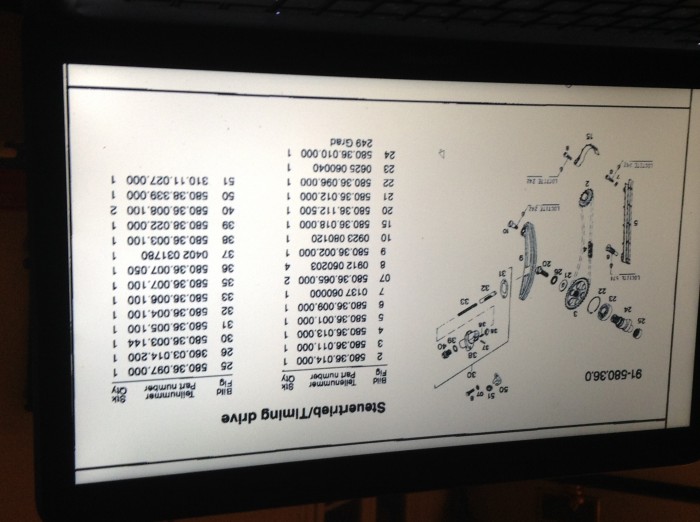

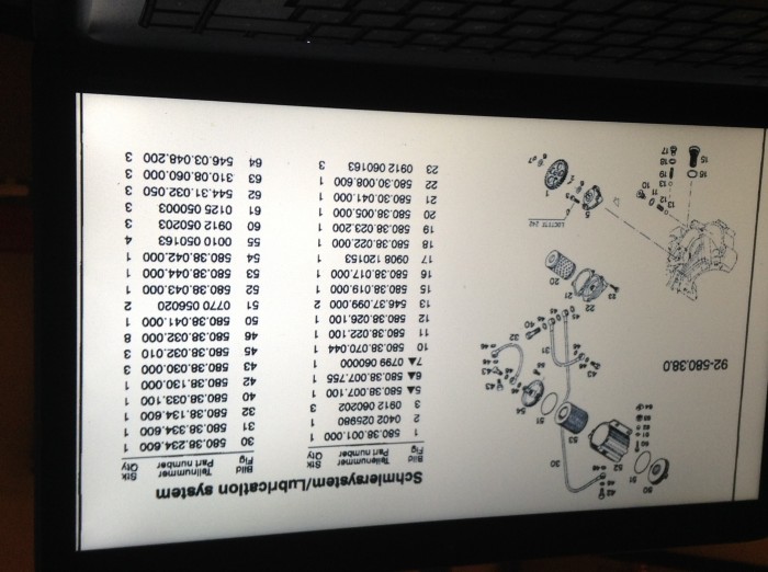

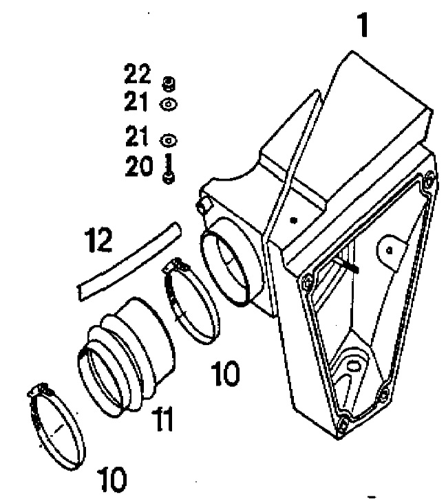

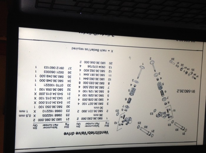

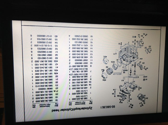

Donc voilà les photos puisque le fichier complet pas possible en pdf :(
Moto(s) : 620 LC4 92
Posté le 22-10-2014, à 12:19
52 ans1616 messages 55 images
Posté le 22-10-2014, à 21:10
Tout d abord j ai vidanger pour voir la quantité d huile qui me resté, verdict 0,8 L , si j en déduit que je perds à la louche 0,2 L pour 5 à 10 minutes de tour de roue le bloc ne va pas tenir longtemps si je faire une virée sur les chemins boueux sniifff.
Sinon pour les pièces 13 et 19 j ai comparé ta vue éclatée avec la mienne apparemment elles sont pareils . Sur la doc atelier, on parle de " by pass" . Quand je vidange je dévisse juste un bouchon avec une empreinte 6 pans creux et l autre qui je pense et le fameux by pass j y ai jamais touché ce serait lui avec le ressort et la bille ?
Je tiens aussi à te remercier pour le temps que vous m accordez à tous Pépé et Freduro

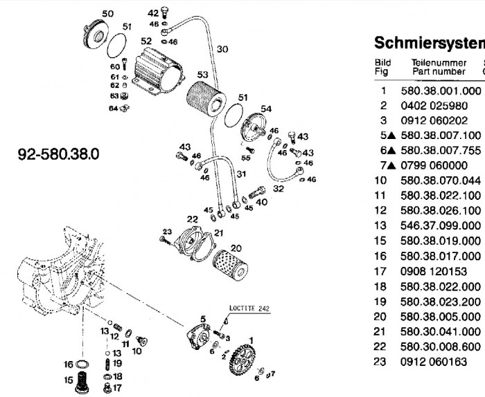

Posté le 23-10-2014, à 14:00
Il y a des versions avec et d'autres sans réservoir d'huile (cadre).
Pour celles avec, le volume d'huile contenu dans le cadre n'est peut-être pas complétement évacué à la vidange.
Le circuit d'huile n'a pas cessé d'évoluer, donc pas facile de s'y retrouver.
Moteur type 580, de 1992.
Posté le 23-10-2014, à 14:32
Si le niveau d'huile est bon
Vas falloir aller voir autre chose
Une métrologie piston cylindre s'impose, parce que à part des gaz, pour faire remonter ton huile je vois pas
Le clapet c'est juste la décharge de la pompe à huile a froid, ou quand le filtre commence à en avoir marre
Par contre des photos de ton montage cela pourra aider

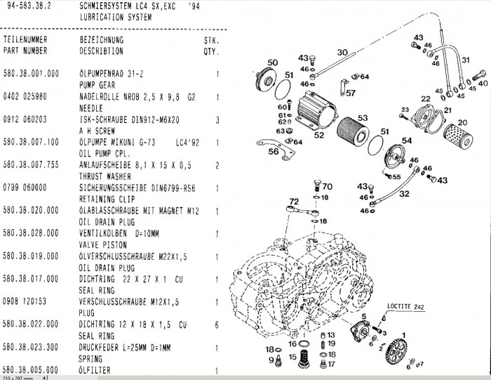

Posté le 23-10-2014, à 15:03
D'ac avec toi pépé. Si le moteur souffle du bas ventre, c'est que l'étanchéité des segments laissent à désirer!!
Je ne trouve qu'à partir de 1994, ou une conduite part de la pompe jusqu'au cadre.
Sur les modèles précédents, le cadre ne fait que chambre d’expansion/condensation pour les vapeurs d'huile.
1991
1994 egs
