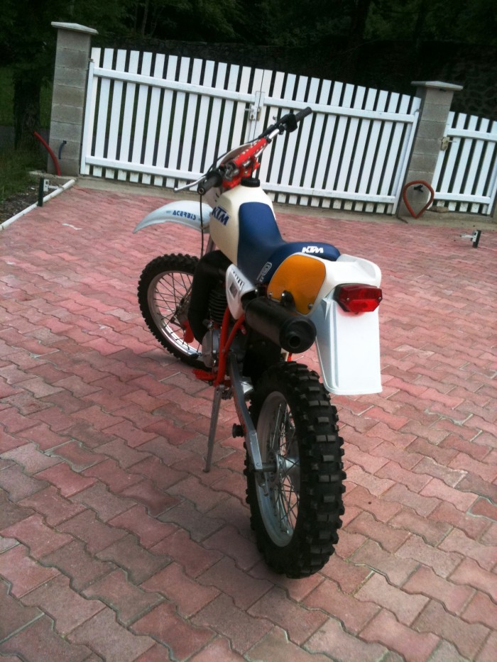

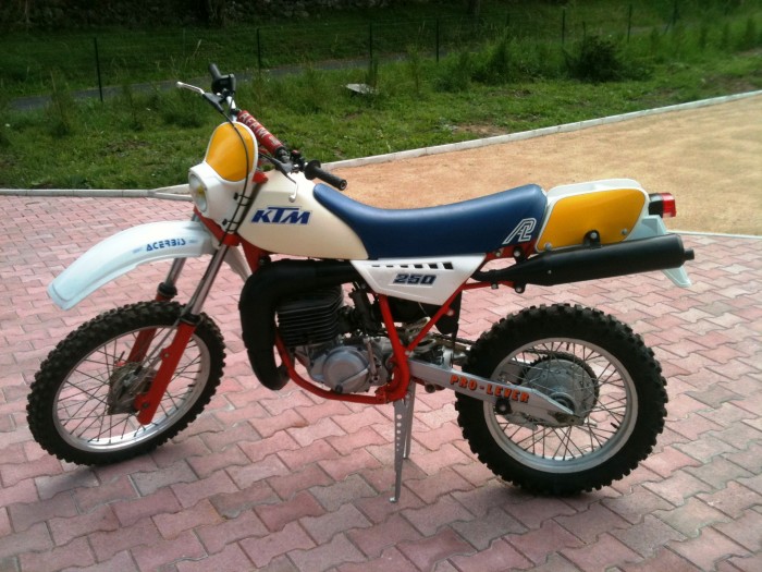

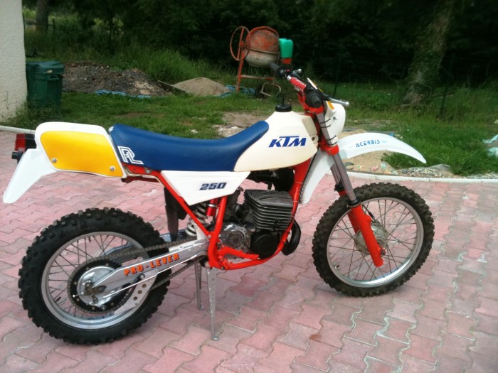

ma moto  restaurée d'autres photos a suivre!
une de plus!!! ktm 250 gs pl 1983
fourche reconditionnée et vidangée
roulement roue avant
cable de freins
cocottes , leviers , proteges leviers
cadre repeint epoxy
silencieux dexcabossé et rechargé en laine de roche (silents bocks de fixation neufs)
piston (refabriqué a base de piston mono segment moteur 541 modifié jupe et transferts)cote x respectée
bielle (calée soigneusement)
goujons moteurs neufs (reference de remplacement = modeles 1981)
cylindre realesé
roulement vilos
spis vilos
spis boite
roulements boites
joints moteurs
moteur peint (appret epoxy + peinture polyurethane + venris polyurthane , sauf carter avec appret different)
plans de joints soignés (moteur , carters cylindre , embase
joint d'allumage etanché a la pate noire moteur
joint de commande embrayage changé
boite calée (5/10eme en lateral)
cloche (legerement) limée pour moins de collage a froid
caoutcouch selecteur + caoutcouch du modele 1981 sur kick (je prefere)
allumage calé + faisceau refait propre et simplifié(lumieres marchent  en attente d'interrupteur a tirette neuf)
vidange boite (dextron 3)
carburateur reconditionné et nettoyé aux ultra sons (en attente de boisseau bing traité molykote neuf)
kit chaine neuf
cables origines neuf
roulements colonne de direction + roulement de bras oscillant /entretoises/ joints+roulement de bielette/joints (acier orange de pro lever)+ rotlues de pro lever neufs
amotisseur entierement reconditionné par Donerre (piston ,joints , rotules , tige ,durite tressée)
roulements de roue arriere neuf
majorité de la visserie neuve (en attente de changer les dernieres non trouvées)
filtre a air + suport neuf
raccord de filtre a air neuf
kit chaine neuf (13/52)
reconditionnerment et bagues sur toute pieces ayant du jeu (embout selecteur , pedale de frein ect)
bras oscillant repeint et vernis
moyeux repeints et vernis
autocollant de bras oscillant et de cylindrée
je doit oublier des details
remontée au couple et au loctite
reste 2 ou 3 petits details (frein avant quasi inexistant a revoir , j'ai possibilité de monter un double came de 1984 au cas ou)1 fuite a la vis de vidange legere et une fuite legere a la vis de niveau (filetage etat moyen et je vais poser des filets rapportés)

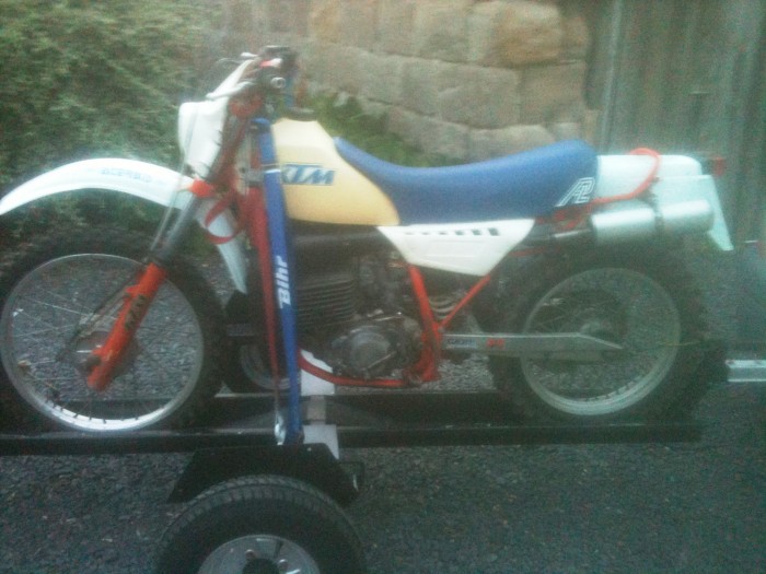

la même au moment de l'achat....
j'ai pris quelques photos en cours de realisation , mais etant donné le rythme soutenu de la restauration (1 mois et demi) je n'ai pas voulu realiser un topic en cours de realisation , car j'attendait de savoir si elle allait marcher
et comme elle marche bien a priori (essai d'une heure )
demarrage nickel ect...
je peut donc partager mes 2/3 galères
n'hesitez pas pour les questions éventuelles !
quand a moi au fur et a mesure je pense qu'il doit bien deux /3 trucs qui vont demander ajustement post montage , on verras bien
a+
