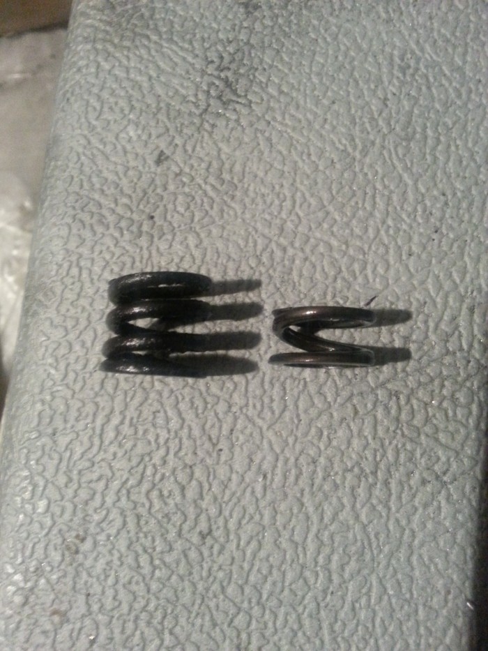

J'ai récupéré la nouvelle paire de strada. Elle est identique, les éléments des corps sont en très bon état. Ce qui m'a surpris c'est que le ressort de piston est 2 fois plus court sur la nouvelle paire d'amortisseurs. Alors la question est : lesquels installer et que cela change t'il en terme de comportement ?
Restauration Marzocchi AG strada
Posté le 06-08-2014, à 08:25
bin c'est fastoche. Les ressorts que tu montres sont les ressorts de fin de course détendue. Si tu montes les longs, tu auras une fin de course souple mais des amortisseurs plus courts de quelques mm, si tu montes les courts, tu auras une fin de course raide mais des amortisseurs plus longs...
le choix du confort contre le débattement

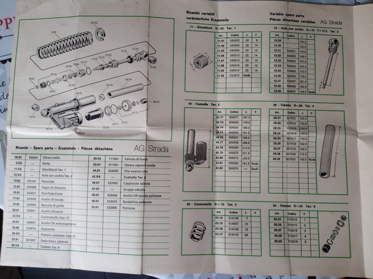

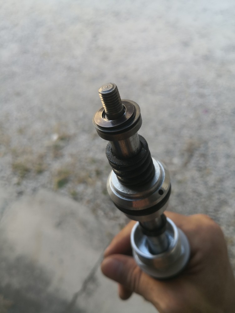

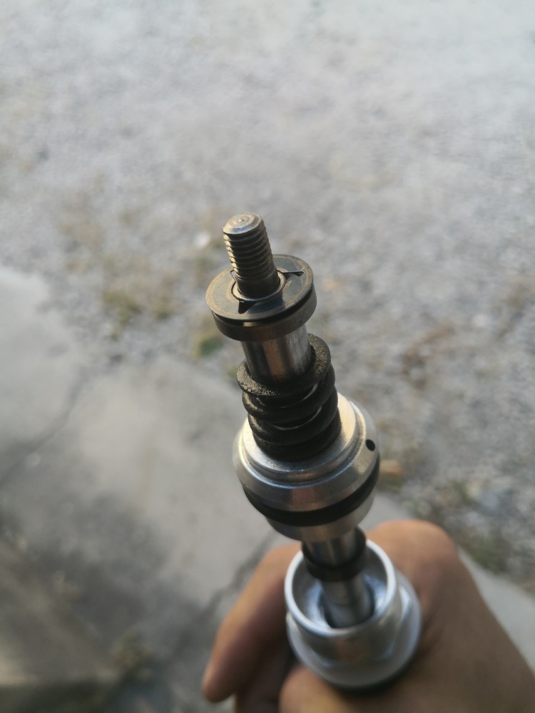

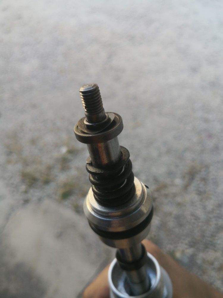

Bonjour à tous. Je m'occupe de restaurer une nouvelle paire d'ag strada (route) pour un ami. J'ai récupéré les amortisseurs entièrements démontées. Au bout de la tige, entre le ressort et le piston j'ai une entretoise, et un ensemble de 4 rondelles. J'ai un doute sur le sens de montage de certaines. Il y a une rondelle concave, ou convexe selon le sens de montage du coup, puis une rondelle avec un triangle, puis 2 rondelles qui sont un peu en forme de cuve. Je vous joins les photos de mon montage. Est ce que mon montage est bon ?

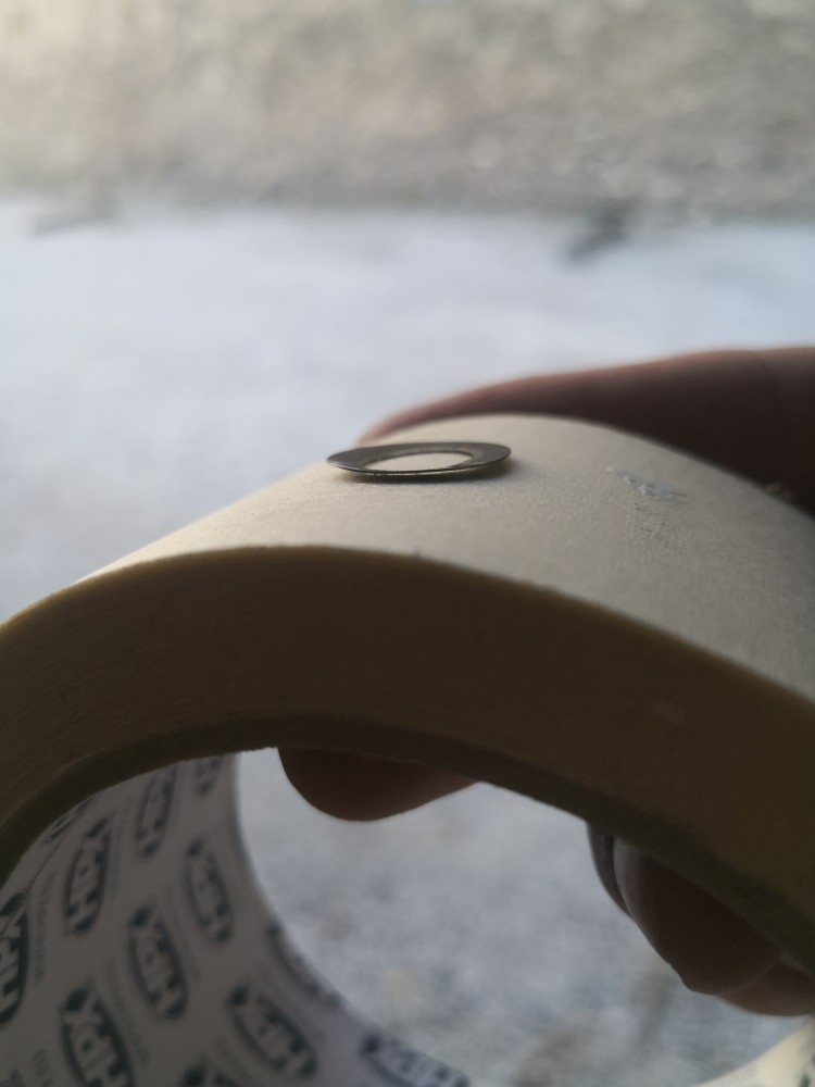

Pour les deux rondelles en forme de cuves, voilà là photo de l'une d'entre elles. Dans quelles sens dois-je les monter s'il-vous-plaît ? Côté bombé vers le filetage ou l'inverse ?
Merci.
Posté le 11-07-2020, à 09:08
Réponse vite fait avec mon portable car je suis en déplacementet l'accès internet me sera difficile dans les jours à venir. Il n'y a pas de rondelles concaves ou convexes sur les strada ni sur les autres. Tes rondelles doivent être plates. Elles ont été déformées par un mauvais montage precedent. Elles sont à changer.

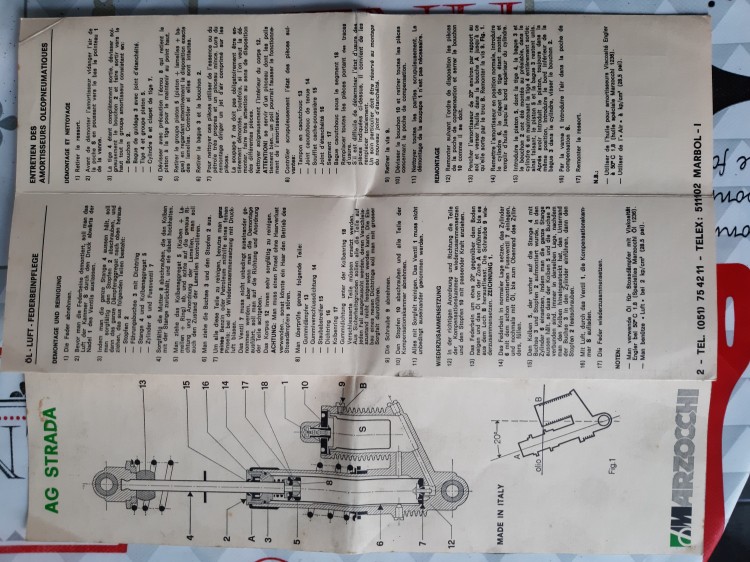

OK, merci Patrick et ktm 73 vous êtes au top. Par contre tu parles de toutes les rondelles ?? Parce que la premiere rondelle à insérer est comme pliée. Et on dirait que sur le manuel elle est aussi comme ça
1313 messages 1515 images
Posté le 29-07-2020, à 00:19
Up. Est-ce quelqu'un pourrait m'éclairer s'il-vous-plaît  🙂  🙂
Posté le 29-07-2020, à 10:23
Salut Tricostik ,
  J'étais plus sur de moi , mais tu as raison : il y a bien une rondelle pliée dans l'empilement .
Après qques minutes de recherche , j'ai retrouvé dans le sujet de Patrick une photo ou cela se remarque bien .
www.ktmaddict.fr/viewtopic.php?id=2743&p=18
5 ème photo de la réponse 431 . on voit distinctement qu'il y a une rondelle pliée , juste au dessus de la fin du tube de laminage .
Je me souvenais plus trop bien , ça va déjà faire 5 ans ...
   Voili voilou
Etienne
Posté le 07-08-2020, à 22:05
Merci Belgokatoche, j'en avais 4 comme ça, je me disais bien que ça devait être d'origine.
