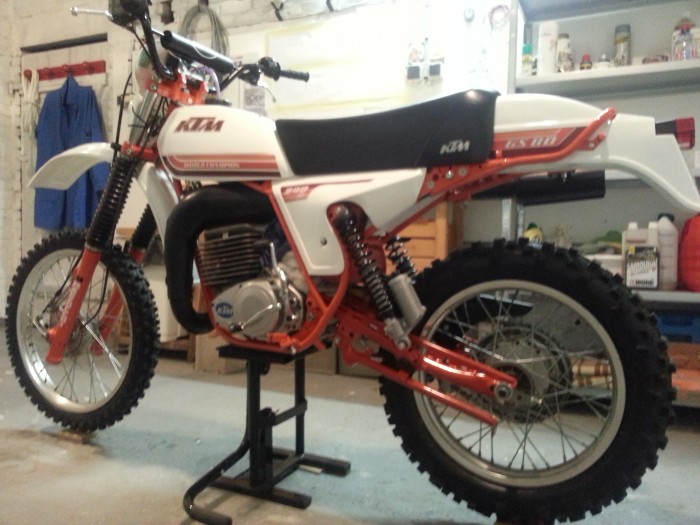

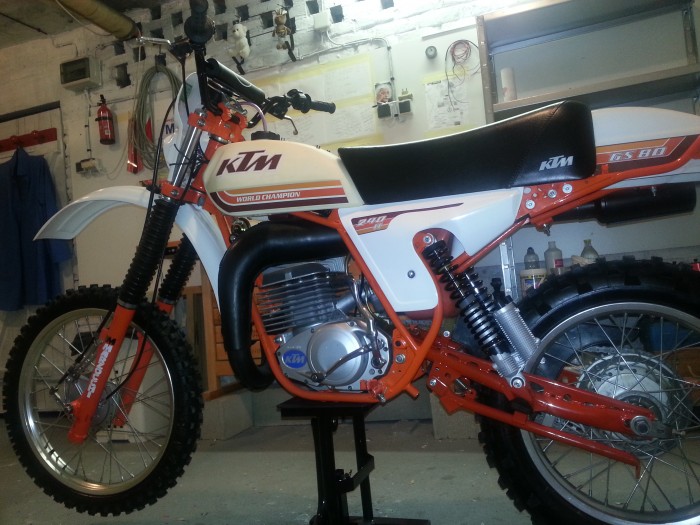

En voyant le réservoir de Ben56, j'ai passé quelques heures sur le mien au cif et à la pierre d'argile pour pouvoir enlever la coque.
Avec et sans coque.

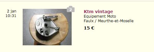

trouvé le flasque le jour même en passant une annonce sur addict.  👍
