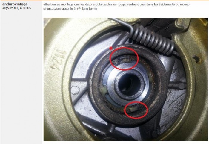

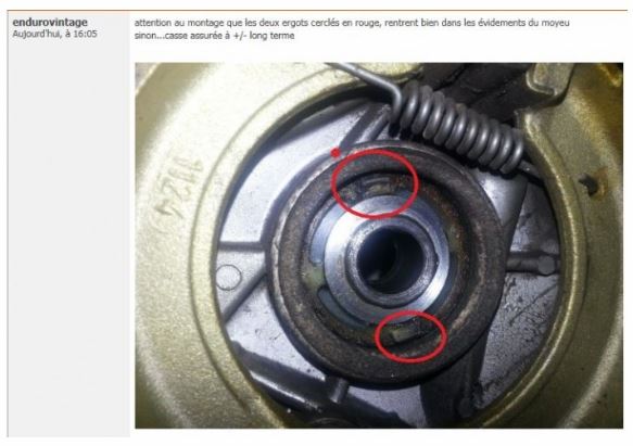

attention au montage que les deux ergots cerclés en rouge, rentrent bien dans les évidements du moyeu sinon...casse assurée à +/- long terme

ok, quand je bouge l'ergot avec le câble en place, il est entraîné.

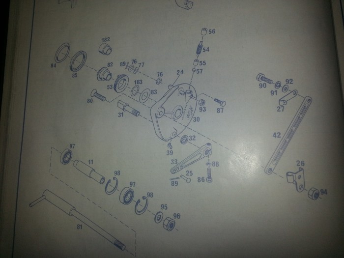

Le fait que la vis de fixation n°87 ne peut se serrer à fond (apparemment pas de vis foiré) pourrait entrainer cette panne  🤔
Posté le 26-01-2015, à 15:22
pour moi, non.... 🙄

la vis 87 n'est pas là pour empêcher la vis sans fin de sortir de son logement ?
pour tester la vis sans fin et la couronne qui l'entraine, introduis un petit tournevis en lieu et place du câble et fais tourner la couronne via l'un des deux ergots.
je parierai que la couronne n'a plus toutes ses dents et du coup cela n'engrène pas tout le temps.

il arrive aussi que le bout du cable coté tambour ne soit plus carré et ne soit plus entrainé par la vis sans fin. Non, la vis 87 ne sert qu'à maintenir le bout en alu de la gaine. La vis sans fin est sans doute emmanchée en force, je n'ai jamais pu en sortir aucune (remarquez j'ai jamais vraiment essayé non plus)

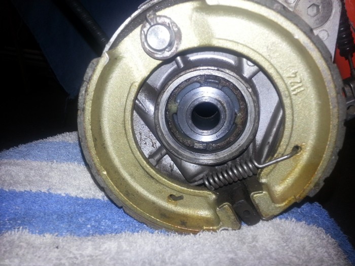

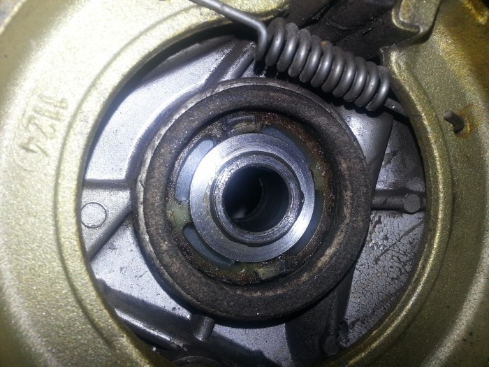

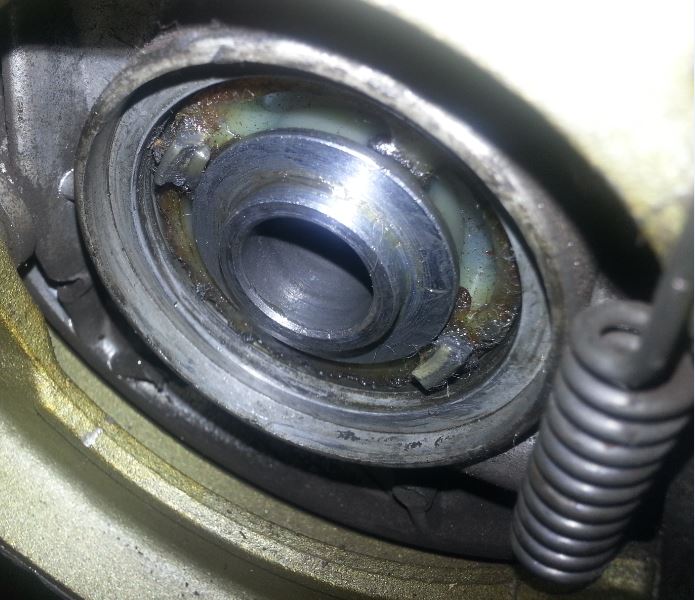

voici les deux intérieurs.

Posté le 26-01-2015, à 16:36
oué, donc....y'a pas de raison que ça ne fonctionne pas alors!!! 🙄  🙄
Posté le 26-01-2015, à 16:39
Peut-être que l'ancien proprio n'avait pas respecté ce que tu viens de me dire.

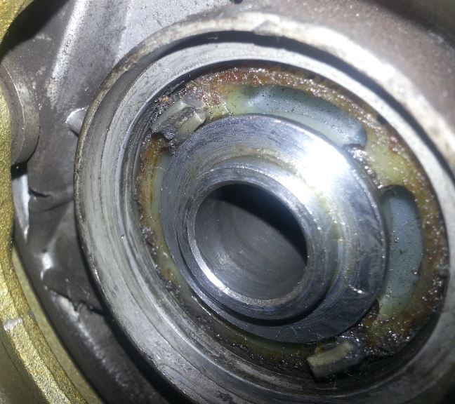

Posté le 26-01-2015, à 17:50
J'ai remonté, je sens bien le câble bouger.
Des photos des ergots et montage de roue

Posté le 26-01-2015, à 19:44
Quand la couronne d'entraînement à perdu des dents,  ça fait des points durs qd on tourne à la main

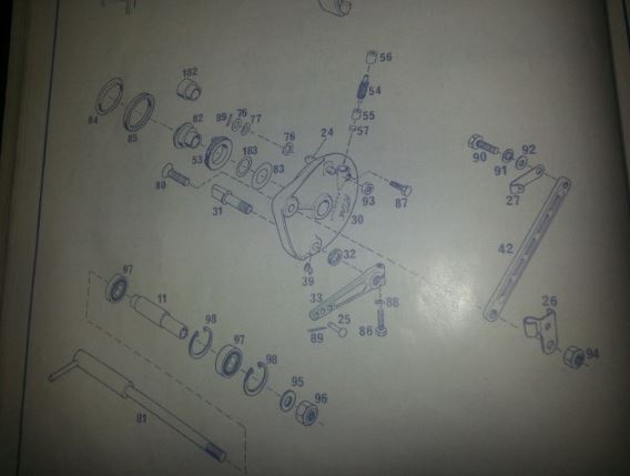

Si une dent est cassée, je vais devoir changer les pièces 54,55,56,57,
ça se change facilement et si oui comment  🤔
Posté le 26-01-2015, à 20:50
Surement !
Mais si tu arrives à démonter, ce merdier,sans tout exploser, tu m'explique !
Posté le 26-01-2015, à 21:01
Ok, je suis bon pour acheter un nouveau flasque.
C'est vendu avec les pieces 54...57 déjà montées  🤔
