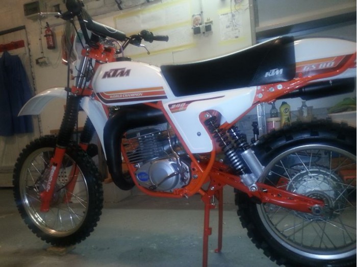

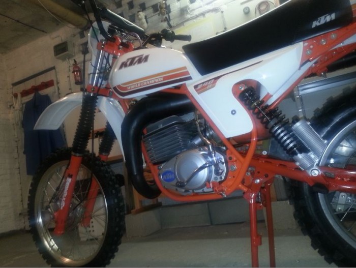

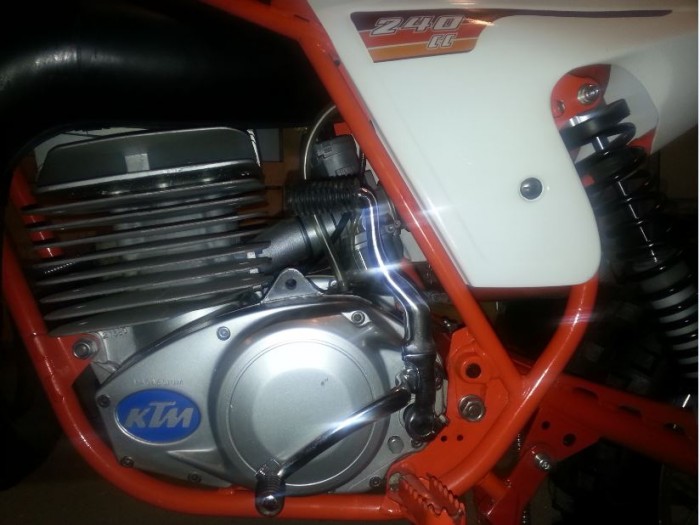

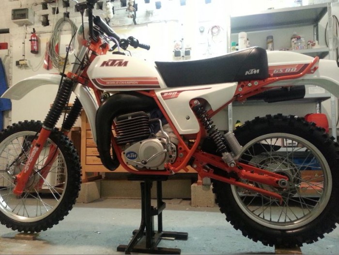

Salut les gars,
premier essai routier hier soir 22 h00. ️
Avec mon problème de bras (chute VTT) je me suis fait aider par mon cousin (ancien crossman).
Nous avons monté le nouveau joint de cuve, idem que la fois passée grosse fuite carbu.
De nouveau démontage carbu, le problème venait du gicleur principal, il était desserré. 🤬
Plus de fuite, elle démarre au quart, puis essai routier....une vraie fusée tout est ok  👍  👍
Reste deux trois petits soucis, pas de klaxon, pas de feu arrière (seulement feu stop) et le compteur ne fonctionne pas.
Le compteur et son câble sont neufs, le problème vient du pignon d'entraînement de compteur.
Elle est vraiment canon, je suis super content. ;)  ;)
Voici quelques photos.
Après l'achat, huit mois plus tard et plus de 1500 € de pièces elle est comme je voulais qu'elle soit.
Ma seule erreur est de ne pas mettre déplacer avant l'achat et de faire confiance au vendeur, mais bon...
La prochaine je me déplacerais.
Je tiens à vous remercier tous, vous avez été très très  sympa, je ne m'attendais pas à un accueil aussi chaleureux, car sans vous j'étais mal barré. 😘  😘 et encore 😘
Maintenant, je suis à la recherche de la deuxième qui m'a  ️ quand j'étais môme, mais je vais me faire plus discret et vous la présenter dans la rubrique "vos autres resto" c'est une 125, vous savez celle que KTM a avalé  ;)
Bon dimanche.

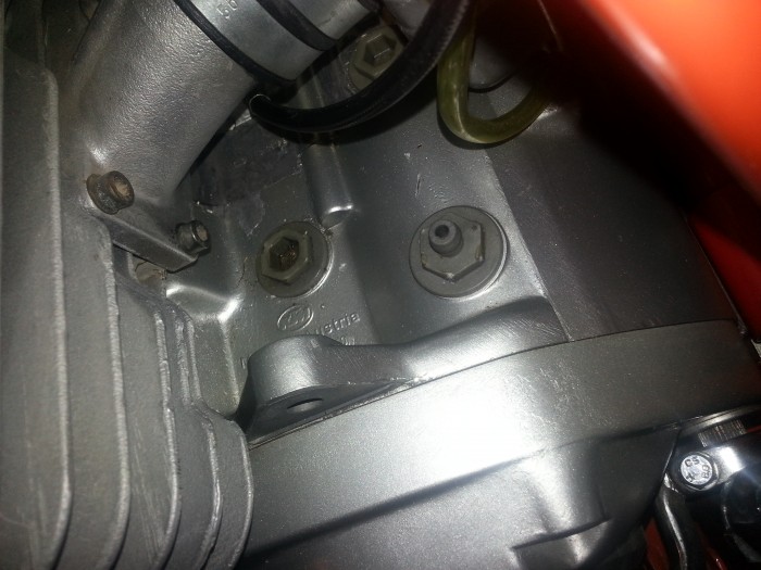

Je fais la vidange de boîte.
Je possède seulement la RT de 80 bloc différent du mien 79.
La quantité d'huile c'est bien 0,9l à 1l  🤔
Quitte à passer pour un bleu, je vous met une photo du bloc.
Les deux vis, c'est quoi et ou est celle du remplissage d'huile  😳  🤔
Restauration 250 GS80 de 1979
Merci.
Posté le 26-01-2015, à 11:00
la vis de remplissage, tu t'en fous un peu, t'façons, ça va tout au même endroit...d'ailleurs, je n'ai jamais compris la raison des 3 orifices...
Pour la quantité, retiens qu'il vaut mieux moins que plus...0.9l c'est suffisant. Les blocs 80 sont je crois à 1.2l mais fréquemment, l'excès d'huile entraine un patinnage de l'embrayage.
Posté le 26-01-2015, à 11:05
Ok merci Pat,
je vais prendre celle avec le six pan creux.
La première est faite dans un alliage très tendre  🤔
Posté le 26-01-2015, à 11:12
généralement elle est même en plastoc...ce qui fait que le deserrage à chaud est impossible sans tout niquer...
Oublie pas de lui mettre un teuyo de reniflard.
Attention aussi, au remontage, remettre ces bouchons en les amenant au contact + 1/8ème de tour, mais pas plus
Posté le 26-01-2015, à 11:15
Tu as raison c'est du plastique.
Merci.
Posté le 26-01-2015, à 11:19
Martin (et maintenant DD Horvath) en vendent en version alu...perso, j'en ai acheté quelques unes, c'est tellement mieux...

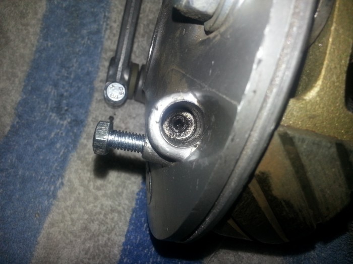

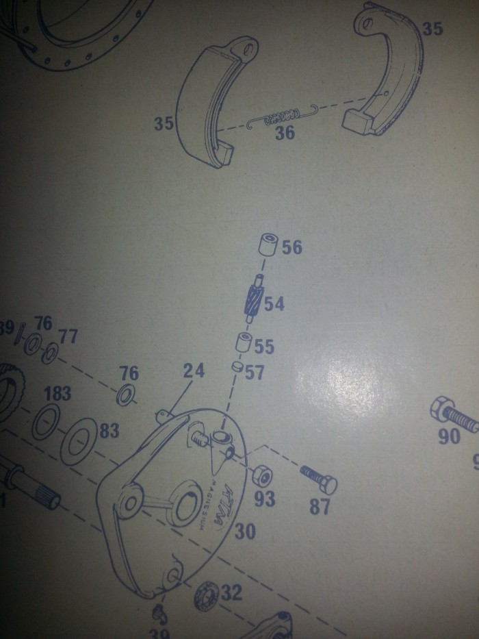

Je viens de démonter la roue et j'ai sorti le câble compteur.
Quand je tourne le câble à la main, pas de soucis je vois bien l'aiguille monter.
C'est bien au niveau de la roue que ça ne vas pas.
Ma vis de fixation n° 87 en fin de course tourne dans le vide impossible à bloquer.
Les pièces n° 54,55,56,57 comment fait-on pour les sortir si nécessaire. 🤔
Et à votre avis, quelle serait la panne  🤔

Posté le 26-01-2015, à 14:10
quand tu tourne la roue à la main, vois tu tourner l'entraineur par le trou où on met le cable? si ce n'est pas le cas, 10 contre 1 que la bague d'entrainement qui prend appui dans le moyeu coté tambour est HS...
perso, j'ai jamais réussi à démonter la vis sans fin...à chaque fois, j'ai changé le flasque contre un qui fonctionne...
Posté le 26-01-2015, à 14:20
Avant de démonter la roue je l'ai tourné à la main et je sentais le câble bouger à travers la gaine.
64 ans695695 messages 120120 images
Posté le 26-01-2015, à 14:24
Si ça bouge dans la gaine c'est bon signe...  😂
