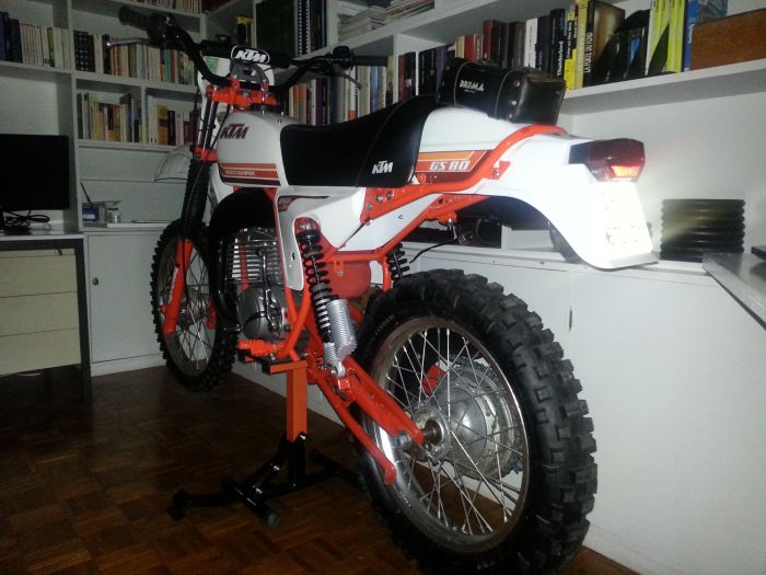

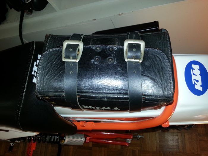

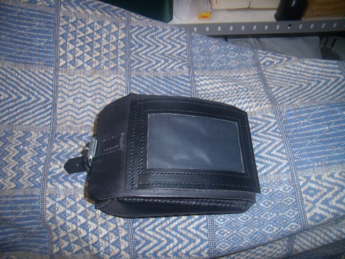

Avec la Brema,
merci Franck. 👍
J'ai voulu la fixer sur le réservoir comme il y a déjà les perçages pour, mais trop grande elle ne passe pas entre la selle et le bouchon.
Restauration 250 GS80 de 1979
Posté le 05-06-2015, à 18:47
De mémoire, la foutre à l'arrière est plutôt une source de problèmes, en particulier, lorsque les jambes sont lourdes et avec les bottes qui plombent, et que tu as déjà un tour et demi, et les guiboles qui réclament...
Mais c'est beaucoup plus esthétique !
Posté le 05-06-2015, à 18:58
ok Ploërmel.
Si elle ne passe pas sur le réservoir, c'est qu'il existe plusieurs tailles pour les sacoches  🤔

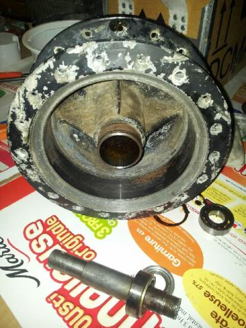

J'ai une question,  en quoi est fait le moyeu arrière de la 240 gs 1979, quelle matière  🤔
C'est la question que me pose Restom après avoir demandé un produit pour le nettoyer.

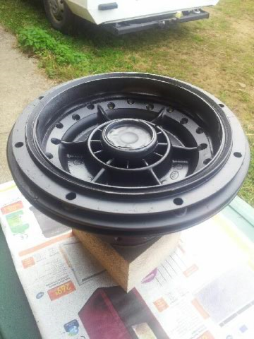

Posté le 07-06-2015, à 10:17
Normalement, c'est comme le Port Salut, c'est  marqué  dessus,  MAGNÉSIUM. . 🙂

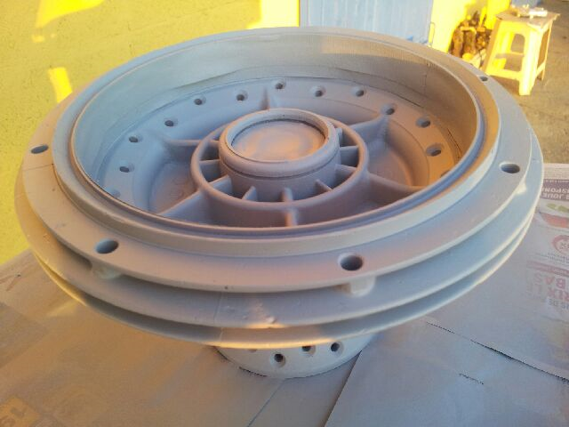

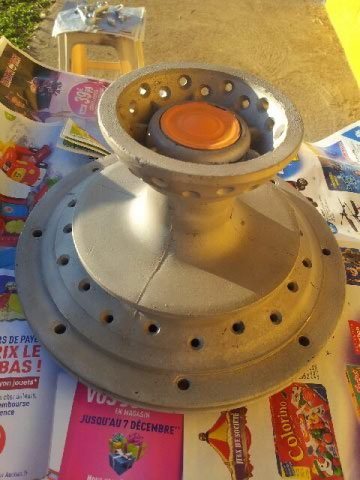

Bonjour Shun, ils sont en magnésium, pour le nettoyage un sable fin ( pas évident si la roue est monté puis
un apprêt époxy pour les rendre hermétique à l'air qui les corrode et pour finir une peinture au bon RAL.
Avant:
Microbillage:
Apprêt époxy:
Peinture:

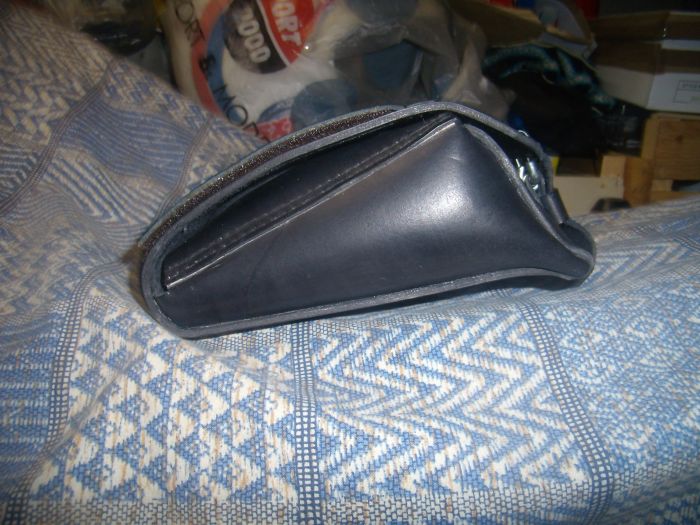

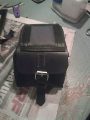

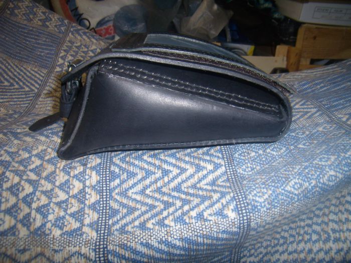

Salut, sinon il y a aussi celles ci en Italie
Les 4 derniéres photos correspondent à celle que j'ai mise en vente sur le bon coin ,nègociable pour un addict
Amicalement
Bon Dimanche
Franck

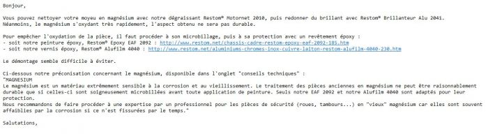

Hello,
la réponse de Restom pour la réfection du moyeu arrière.

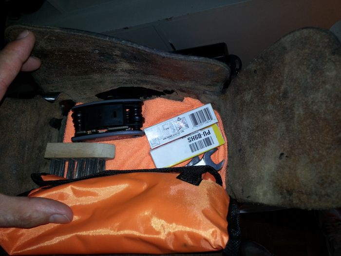

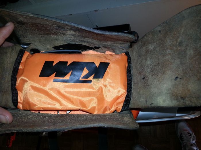

Posté le 13-06-2015, à 18:43
J'ai pris toutes les précautions au cas où je tomberai en panne entre le bureau et la cuisine.  😄  😄  😄
Bon WE à tous.
Posté le 13-06-2015, à 19:10
Ah merde t'as tout foiré !
T'as même pas le kit basic de l' Enduriste perdu en campagne !
Faut qu'il va falloir d'aider, mais, là trop tard, c'est l'heure de la soupe.
  I' ll be back soon !
633633 messages 272272 images
Posté le 13-06-2015, à 19:13
T'as oublié les chicons
Posté le 13-06-2015, à 20:21

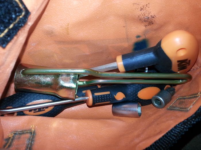

Si tu veux conserver une chance d'arriver vivant à l'arrivée, voici de quoi remplir ta BREMA :
Sinon, c'est pas la peine!
